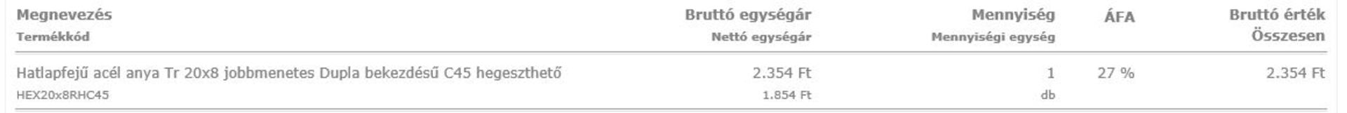

Annyira nem. Már megrendeltem az Iramko-tól. Nem is vészes az ára. Ennyiért nem állnék neki esztergálni, és igazából azt sem tudom, hogyan tudnám az öreglánnyal (esztergámmal) a két bekezdést összehozni...
