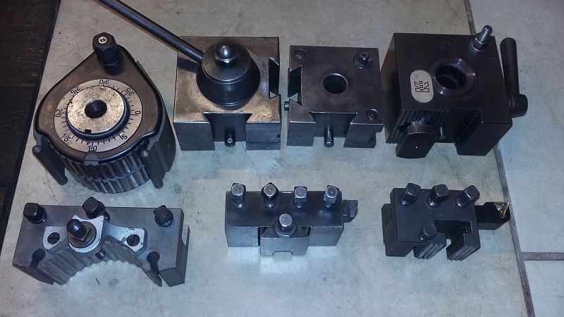

Bár el tudok képzelni a tuskóra egy függőleges hornyot, a kockába meg egy rugóval nyomot csapágygolyót - vagy fordítva.
De valószínűleg Kopirnyáknak megvannak a gépei a másik fajta legyártásához.

Kösz a lehetőséget, de nem élek vele, megmértem a gépre milyen megy, 80x80-as alapon, 36 mm magasan van a kés vágóéle a kéziszán tetejétől, úgyhogy egyedi gyártás jön számításba.
Igen, mivel van mivel, legyártom magamnak.

Nem eladni akartam , én sem használom .
Csak a működési elve miatt tettem fel .
Azért ez a fajta két nagyobb síkon fekszik fel , befele szorít . Ezt előnyösebbnek tartom .
A másik egyszerűbben gyártható , de a kifele szorítás miatt csak a prizma oldalán fekszik fel .
Nem ipari használatra való , szerintem .

Tudok köcsön adni egy testet és egy betétet ha kell,arrol le tudod másolni.
Ezeket találtam.De a fecskefarkas ami talán "házilag"legyártható.

A négyszögletesek közül a középső típus van pl az EU 500 on is .
Ezek is mind befele húzzák a betétet .

Igen,a sarkon lévő háromszög csúcs indul el a középpont felé a kar mozgatására.
Nekem a bal oldali nagyon szimpatikus.Jól kitalált de sajnos csak  6db betétem van hozzá és marha drága külön venni...
A másikhoz van 10....

http://www.hanvitools.com/upload/big/Quick_Change_Lathe_Tool_Post__Tool_Holder_Machine_Accessories_1_0_1375693909.jpg" TARGET=_fnew>Ennek a típusnak
Nem tud valaki "barátságos" beszerzési forrást?
Ez is befelé szorít ha jól látom és a betéteket viszonylag könnyen lehetne "gyarapítani"...
Kösz PET525TT, látom a működés elvét, a sarkon lévő csapon forog befelé a prizmás betét. Valóban jobb a befelé húzós, de ha belegondolunk, akkor ennél a forgó betétesnél is csak a mozgó betét szorít, nem biztos, ha nekifeszül belülről a prizmának mindkét oldal akkor az gyengébb lenne ettől. Találtam egy egyszerűen kivitelezhető, befelé szorítós késtartót is.

  Még ez a megoldás tetszik mert egyszerű és erős, ez teljes szélességében szorít mindkét prizmán. A szívósságát lehet növelni, nem biliacélból készíteni hanem C45-ből, nagyolás után nemesítés, majd a végső megmunkálás.
