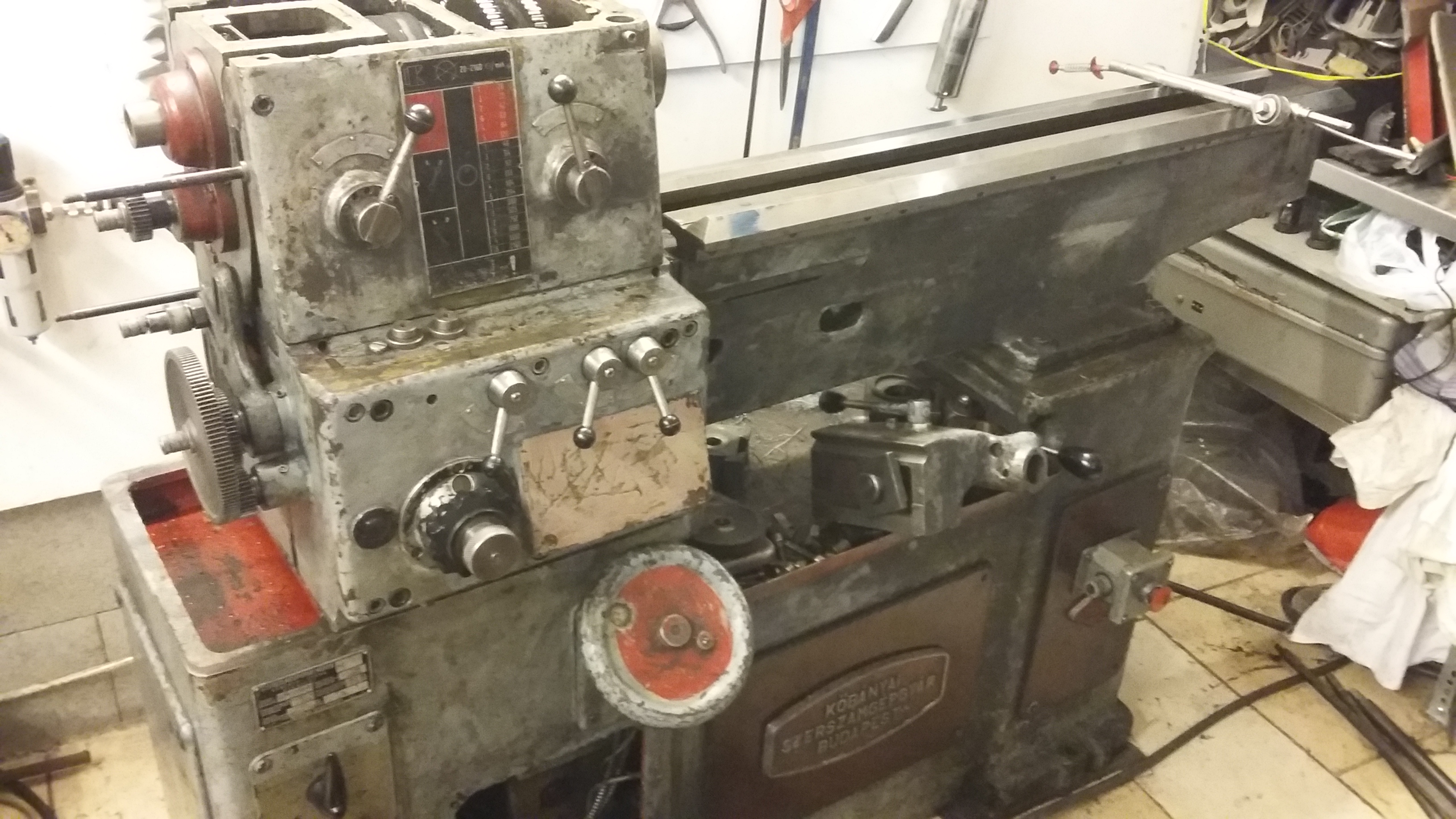

Na itt már látszik hogy miért...
re8jzm80a
Jelenleg így állunk:
Akkor pár infó: A tartók az orsóház fedeléhez vannak csavarozva ( mert azt könnyű a fúró alá tenni )  A tartórudat az egyik bak fixen fogja a másik csak vezeti. A rúd végén a védő szabadon felhajtható, lehajtva pedig egy ütközőre támaszkodik. A védőt még elöl hátul valami hajlékony darabbal még ki fogom egészíteni, illetve csinálok egy kisebb ívet is mert a legtöbbször az is elég és úgy még kevesebb a kosz. ( Csak ritkán használom a szivattyús hűtést, mert a legtöbb melót vagy szárazon, vagy csak spricniből adagolt emulzióval készítem. )
