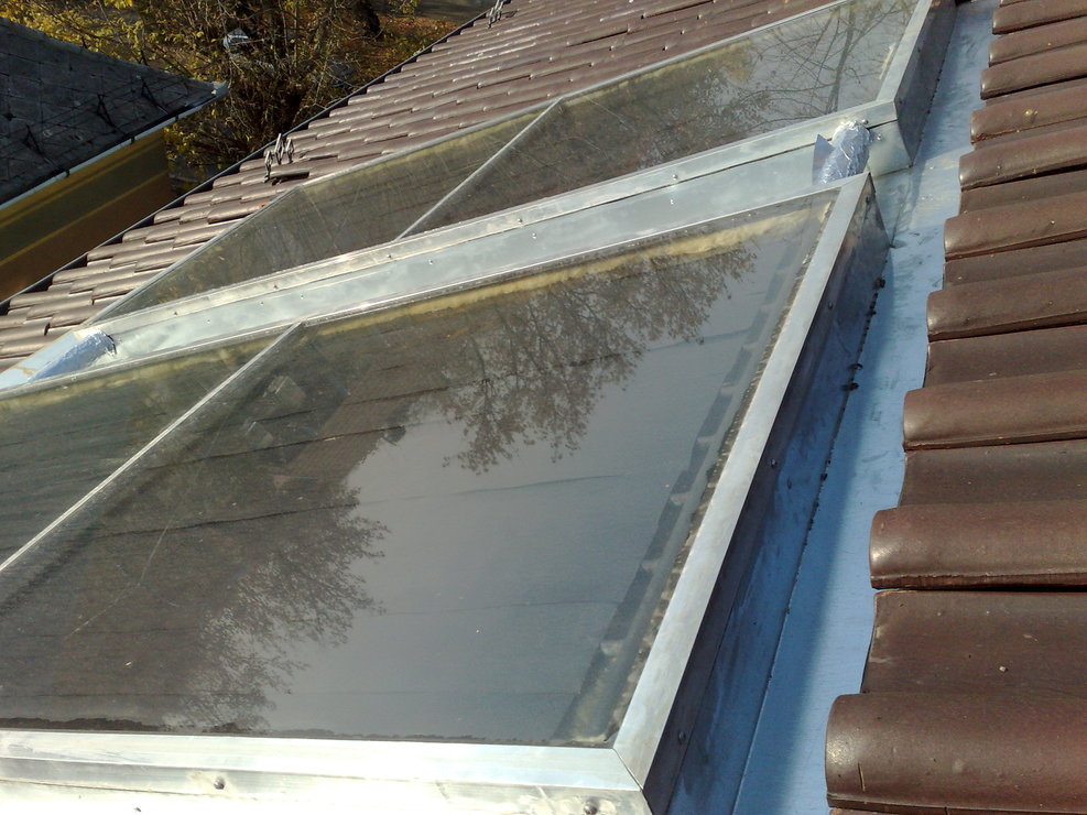

nvnshmpmn
Én is ilyen hárfa elrendezésűt építettem, de függőlegesen állnak, a bemenő ág felül, a kimenő ugyanazon az oldalon alul van. Kettőt építettem meg, először sorba kötve, de kiderült, hogy nem jó úgy, a másodikba már alig jutott víz. Most átalakítottam úgy, hogy középen T elégazással, szimmetrikusan kapják a bejövő vizet.
Ami még fontos, hogy nekem drain back rendszerem van. A drain back tartályt csak a tetőtérben tudtam elhelyezni, így - mivel ioncserélt vízzel megy - kb november végén, mikor éjjel már fagyveszélyes az idő, leeresztem a vizet, majd kb. március végén indítom el újra. Így a téli időszakra tapasztalatom nincs a teljesítményével kapcsolatban. Viszont már évek óta figyelem, decemberben, januárban elég kevés a napos órák száma, nem sokat termelne. Ennek a síkkollektoros drain back rendszerűnek napsütés kell, hogy elinduljon,aztán még fel kell melegítenie a drain back tartályban lévő vizet, amit keringtet a hőcserélő és a kollaktorok között. Ez nálam kb 20 liter, plusz ami a csövekben van.
A jelenlegi időjárás mellett estére 30 fokos a víz a 250 literes tárolómban, ami sorba van kötve egy 120 literes tárolós gázbojlerrel. Nálunk nap közben is van valamennyi melegvíz fogyasztás.
A kollektorok a tetőn kb 20 fokos szögben állnak a tetősíkba süllyesztve a vízszinteshez képest, ami még nyári időben is messze áll az ideálistól, ilyenkor meg már nagyon laposan érik a napsugarak. Úgy rémlik, hogy kb 70 fokos lenne a téli időszakban az ideális dőlésszög.
Szerintem ez a Te kollektorod függőleges állásúra készült. Ha így vízszintesre teszed, akkor én átvariálnám a kivezetéseket. Egyik felső sarka a betáp, átellenesen az alsó a kivét, csak van még egy bökkenő akkor is, hogy az osztó és gyűjtő csöveknek - nagyobb átmérő - felül és alul kellene lenniük.
Te milyen rendszerűt építesz? Fagyállóval fogod üzemeltetni?
