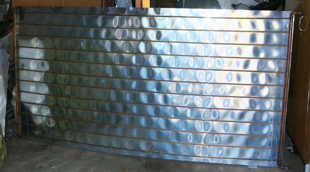

Köszönöm az eddigi válaszokat, ez vizes napkollektor és egy telepített lakókocsi szeretnék fűteni vele télen.
Azért akarom vízszintesen felszerelni mert 2100 mm a lakókocsi
 és a kollektor szélessége  is. Az egyik nagy ablakra árnyékot vetne a nyári melegben. A vizet mosógép szivattyú fogatná.Egy másik kollektor abszorberét felszereltem a lakókocsi mennyezetére, ebben keringene a meleg víz. Persze onnan még le kell csalogatni. Azért a mennyezetre mert nyáron a kútvizét keringetném benne. Kút klíma. Ha már fizetni kell érte akkor használjam is.

Nem tudom, milyen szerkezetű a kollektorod, de ha az a bizonyos hárfa szerű csövezéses, akkor szerintem arra kell figyelni, hogy átlósan legyen bekötve, ha elforgatod vízszintesre. Tehát pl. a bal felső sarkában legyen megtáplálva, a jobb alsóban legyen a melegvíz elvezetése.
Fűtésrendszereknél van az a jelenség, hogy egy bizonyos hosszúság felett a radiátorokat már így kell bekötni, átlósan, különben nem fordul meg benne a víz, egy nagy része állandóan hideg marad. Szerintem itt is hasonló a helyzet.
Az én házilag épített kollektoraim ilyen hárfa elrendezésűek. Több éves tapasztalat alapján azt tudom mondani, hogy november közepe és február vége között nem sokat ér. Az év többi részében viszont nagyon jól teljesít.

A  abszorberem  ki és be menete egy oldalon van, mint a képen látható. Ez van a mennyezetre erősítve.
A külső egység az egy vizes kollektor azt kellene vízszintesen elhelyeznem. Abban ugyan ez az abszorber van tehát annak is a kivezetései egy oldalon vannak.
Szomorúan hallom, hogy pont télen nem tudom fűtésre használni. Pedig csak egy lakókocsit kellene fűteni, kb 20 légm3.

Én is ilyen hárfa elrendezésűt építettem, de függőlegesen állnak, a bemenő ág felül, a kimenő ugyanazon az oldalon alul van. Kettőt építettem meg, először sorba kötve, de kiderült, hogy nem jó úgy, a másodikba már alig jutott víz. Most átalakítottam úgy, hogy középen T elégazással, szimmetrikusan kapják a bejövő vizet.
Ami még fontos, hogy nekem drain back rendszerem van. A drain back tartályt csak a tetőtérben tudtam elhelyezni, így - mivel ioncserélt vízzel megy - kb november végén, mikor éjjel már fagyveszélyes az idő, leeresztem a vizet, majd kb. március végén indítom el újra. Így a téli időszakra tapasztalatom nincs a teljesítményével kapcsolatban. Viszont már évek óta figyelem, decemberben, januárban elég kevés a napos órák száma, nem sokat termelne. Ennek a síkkollektoros drain back rendszerűnek napsütés kell, hogy elinduljon,aztán még fel kell melegítenie a drain back tartályban lévő vizet, amit keringtet a hőcserélő és a kollaktorok között. Ez nálam kb 20 liter, plusz ami a csövekben van.

Szerintem ez a Te kollektorod függőleges állásúra készült. Ha így vízszintesre teszed, akkor én átvariálnám a kivezetéseket. Egyik felső sarka a betáp, átellenesen az alsó a kivét, csak van még egy bökkenő akkor is, hogy az osztó és gyűjtő csöveknek - nagyobb átmérő - felül és alul kellene lenniük.
Te milyen rendszerűt építesz? Fagyállóval fogod üzemeltetni?
