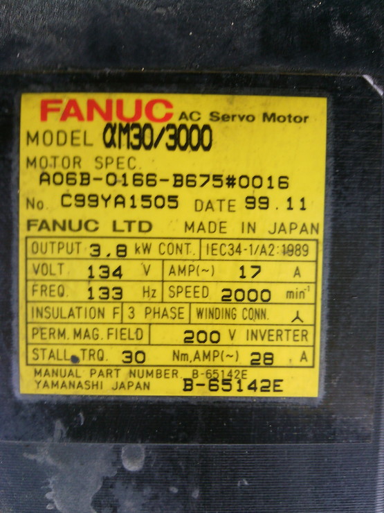

Üdv! Ezek a motorom paraméterei, egy függőleges tengelyű szélkerék lenne, amire hordókat raknék, nagyjából ennyi a koncepció, és fűtőszálra termelne ami egy 1600 literes pufferben van tételezzük fel. Így ez teljesen elvetendő dolog?

Mi van akkor ha nem fékezem? A servo valamennyit fékez rajta.
