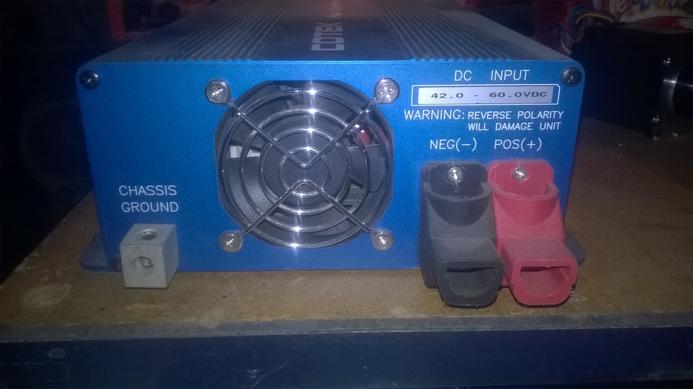

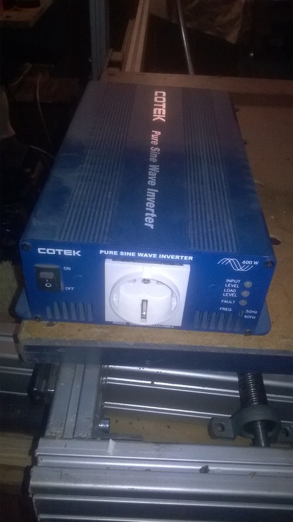

Eladó Cotek 600W-os 48V-os full szinuszos inverter újszerű állapotban, hozzá 4db szintén újszerű (2016-os)12V 12Ah-ás zselés akkumulátorokkal.
Egyben szeretném eladni, csak személyes átvétellel.
A pakk ára 65.000FT (csak az inverter többet ér)
Akit érdekel kérem telefonon keressen.
06206217777

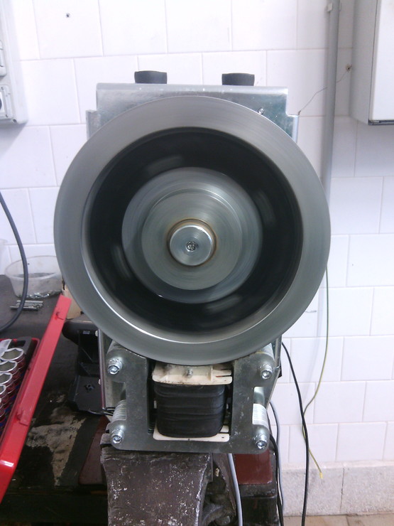

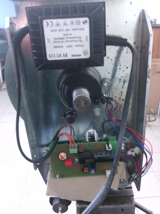

Üdv! Találtam egy ilyen elektromágneses féket,szobabiciklin volt. Jó lehet ez fékezni a szélkereket? Jelen állapotában tudom szabályozni a fékerőt a gyári konzolján egy tekerővel, elég volna az ,hogy az AC Servo által termelt áramot a tekercsre kössem és minél többet termel annál jobban fogja? Az AC Servo 0-200V-ig termel de mivel tudnám mondjuk ezt az ingadozó feszültséget mondjuk 14 volton tartani,hogy akksikat töltsek vele?

Kell egy megfelelő képességű, kapcsolóüzemű feszültség korlátozó áramkör. Mondjuk a legtöbb 30-40V ig bírja, szóval nem lesz egyszerű találni.
Esetleg egy shunt rendszerű motorkerékpár feszültség szabályzó, de nem tudom az hogy bírná a motorod paramétereit.
2vkx6unz
Nekem nem teljesen tiszta, hogy mi a cél. Az nem jó megoldás, hogy egy fékkel próbálod meg a lapátkerekek forgását szabályozni. Egyrészt nagyon nagy teljesítmények jeletkezhetnek amit nem fog elviselni a szélkerék a fék vagy a tartószerkezet.
Ha csak a kimeneti feszültséget szeretnég szabályozni akkor fel kell rakni egy generátort az AC motor helyett és ott a hozzávaló feszszabályzóval együtt jól fog működni.
A szélsebességgel kövösen változik a teljesítmény. 1 négyzetméteres felületen 10m/s szélsebesség esetén ~650W 30m/s esetén már 17,5kW.
Sajnos nem célszerű kisfeszültségű generátort alkalmazni mert nagy lesz a veszteség a vezetéken. Mert már 300W esetén is 25A-t kell kezelni a vezetékkel ahhoz meg rendes keresztmetszet is kell.
Ha nagy a szél akkor ki kell fordítani a szélből a szélkereket vagy a lapátokat, de az már nem amatőr kategória.

Üdv! Ezek a motorom paraméterei, egy függőleges tengelyű szélkerék lenne, amire hordókat raknék, nagyjából ennyi a koncepció, és fűtőszálra termelne ami egy 1600 literes pufferben van tételezzük fel. Így ez teljesen elvetendő dolog?
ecp4rs0md
Mi van akkor ha nem fékezem? A servo valamennyit fékez rajta.
