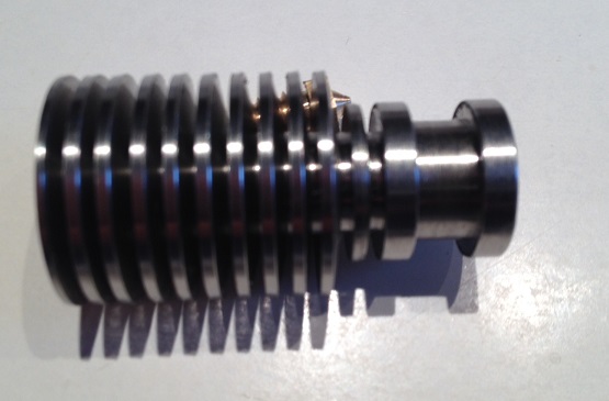

Elkészült tegnap az E3d v6 fejem az esztergályosnál:
;Nem lett rossz a fúvókát(0.4-es) már be is raktam a mert eldugult a másik ma, szépen nyomtat. A hütőbordában lett egy kis hiba, mert elszámolta a bordaméretet kicsit és a legalsó bordából le kellet húzni picit. A bordák sem tökéletesek, ívesek lettek mert a kés amivel bevágta meghajlott már kicsit de működése szempontjából nem nagyon hiszem lényeges. A következőnél már kiköszöböli ezeket hibákat.
;http://cnctar.hobbycnc.hu/Vernyul/Delta/E3D/E3D_v6_HU/E3D_v6_hu1.jpg&" border=0>;
;http://cnctar.hobbycnc.hu/Vernyul/Delta/E3D/E3D_v6_HU/E3D_v6_hu2.jpg&" border=0>;
;http://cnctar.hobbycnc.hu/Vernyul/Delta/E3D/E3D_v6_HU/E3D_v6_hu3.jpg
;Ára 5e volt. fűtőpatron kell neki meg termisztor és venti.
;Nincs valakinek saválló acél 22mm-es rúdja? Gyártatnék 10db fejet de nem megyek Pestre a következő másfél hétben, hogy vegyek hozzá anyagot a Bronzkerbe.
