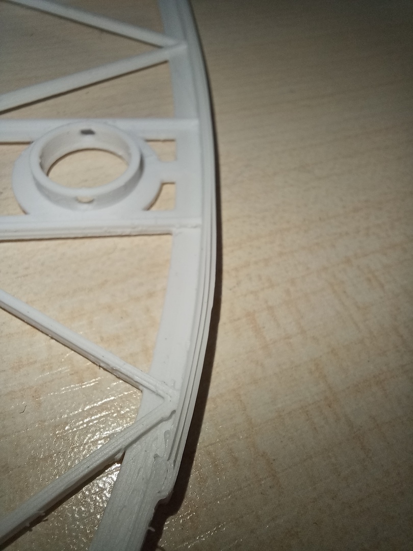

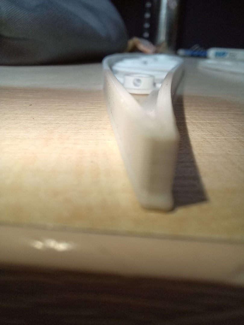

Ha tudsz, tegyél fel közeli (makró) fényképeket a hibáról.
Lehet
- eltömôdött a recés továbbítókerék,
- lehet hogy a hotend hôfok nem annyi mint amit kiír a kijelzôre (kicsúszott termisztor),
- flow érték rossz,
- dugulás a fúvókában,
- lehet túl gyorsan próbálsz nyomtatni, és az anyag nem olvad meg, ezáltal anyaghiányos a nyomat, nemminden anyag olvad egyformán jól (ez okozhatja az elsônek írtam jelenséget is a nyomathiba mellett).
VighLajos
A visszahúzás is lehet:
túl nagy, visszahúzza a szálat a hideg részbe, kitolásnál nincs ideje megolvadni.
...csak egy ötlet, egyszer ugyanezzel a géppel belefutottam. Amióta átalakítottam direkt hajtásúra 1.5 mm retract beállítással, nincs ilyen gond.

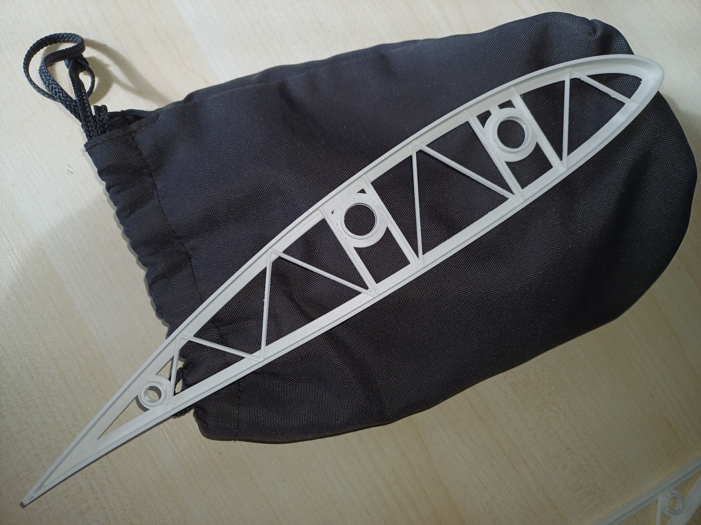

Pillanatnyilag ezzel a géppel kellene valami értékelhetőt alkotnom, más beállításokkal. Valami olyan filamenttel, amivel jó minőséget ad és esetleg kisebb átalakításokkal a nyomtatón.
KBalázs
Bár nem túl jól kivehető számomra, ha jól látom a nyomat nagyrészt jó, kivéve ezt a külső ívet, ami lehet szeletelőben beállítási gond is. Monitoron a generált útvonalba belenagyítva, tömörnek látszik?
tibs
Próbbáld meg 1-1 századdal vékonyabbra venni a vonal szélességet.
Ha a falba nem fér bele a 3 vonal akkor szokta az extrudálás sebességét módosítani hogy vékonyabbat nyomjon hogy beférjen.
Na ez nem működik rendesen és ez szokott dugulási tünetet okozni.

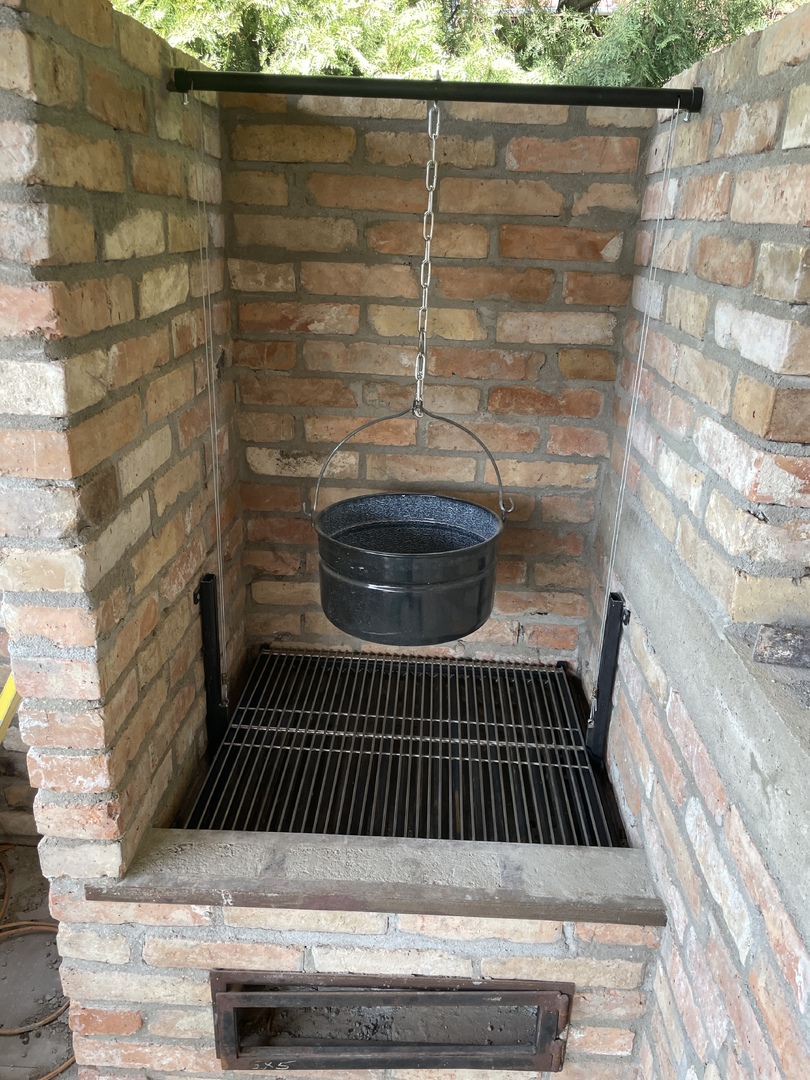

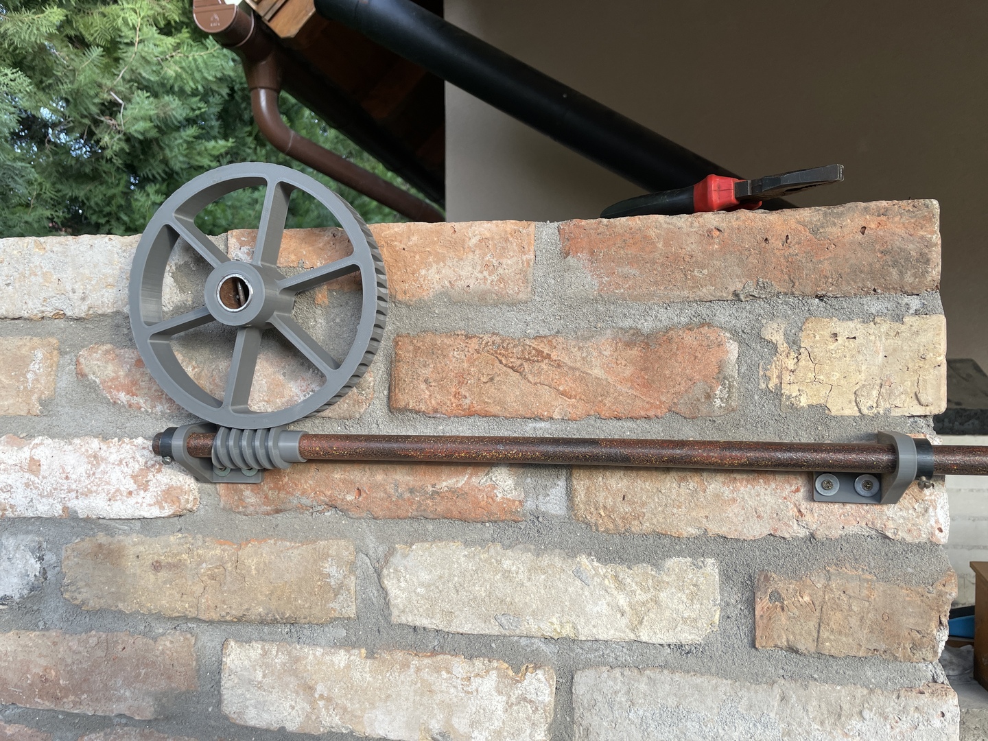

Elkészült a kerti grill rács emelő mechanizmusa. Meglepűen jól működik a nyomtatott csigahajtás.
[#taps] Miből nyomtattad?
Erről jut eszembe. Golyós csiga mechanizmust nyomtathatóba nem tud valaki? [#vigyor] most ez a mániám, csak túl komplex az én CAD tudásomhoz egyenlőre.
Fogaskerék esetén elég tartósak a műanyagok, kíváncsi vagyok csiga hajtás hogy bírná.
Több dolog is lehet. Túl nagy anyag zsugorodás, rossz elefánt láb kompenzációs beállítás, Flow értéket vedd nagyobbra, sebességet csökkentsd, fúvóka dugulás, illetve 210fokon általában szépen nyomtat, de gyengébb a rétegtapadás, megpróbálhatod emelni a hőmérsékletet. Ja meg nem árt a tárgyhűtés sem.
Nem sok az a retract? Nekem csak rugalmas TPU szálnál kellett ilyen nagy. 0.4 direktre, 0.8 bowdenessel is jó szokott lenni.

Ja, kevés anyagot nyom bele. De nézd meg a szeletelés után a rétegeket, mert van hogy a túl kicsi részeket nem tölti ki. Arra van pipa a beállításoknál. Esetleg ha van lehetőség, akkor csak a belső rétegek anyagmennyiségén emelj. Meg amit elmondtunk egyéb dolgokat is ellenőrizd.
Megjegyzem repülőgép szárnyprofilnak ebben túl sok az anyag. Egy fal vastagság elég mindenhova [#vigyor]
Csak tipp, de azon a szakaszon megy a leggyorsabban. Lehet nem tud eleget extrudálni ilyen alacsony hőmérsékleten vagy azon a sebességen.
Gyakorlatilag képzelj el egy csiga hajtást, csak nem súrlódó kapcsolattal, hanem golyópályával, gördülő kapcsolattal, így jelentősen kisebb veszteséggel, de még mindig nagyon szép nagy áttételi aránnyal.
kmil
PLA+ volt a filament. Kültér ugyan, de nap sosem fogja érni, így remélhetőleg nem fog deformálódni.
