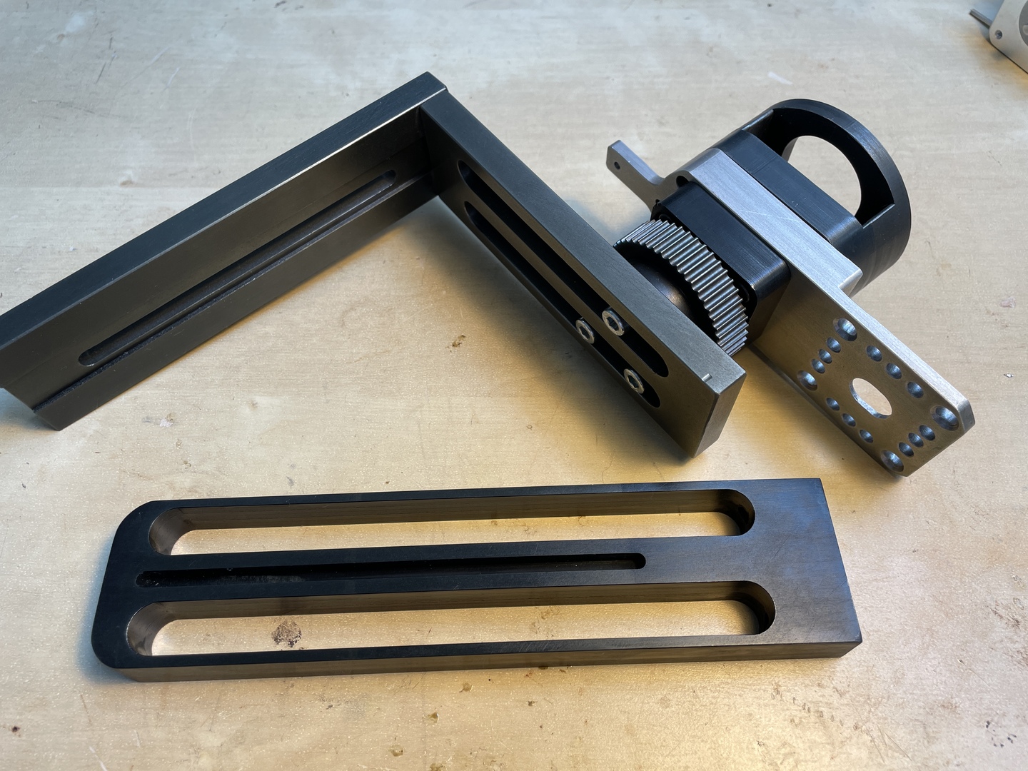

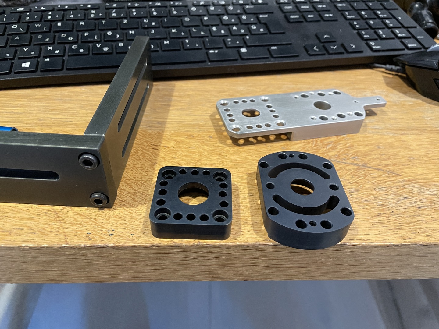

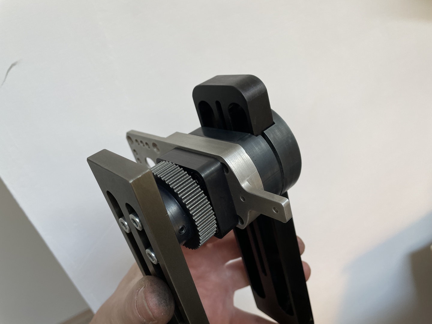

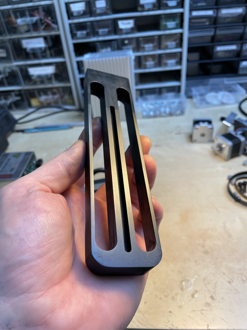

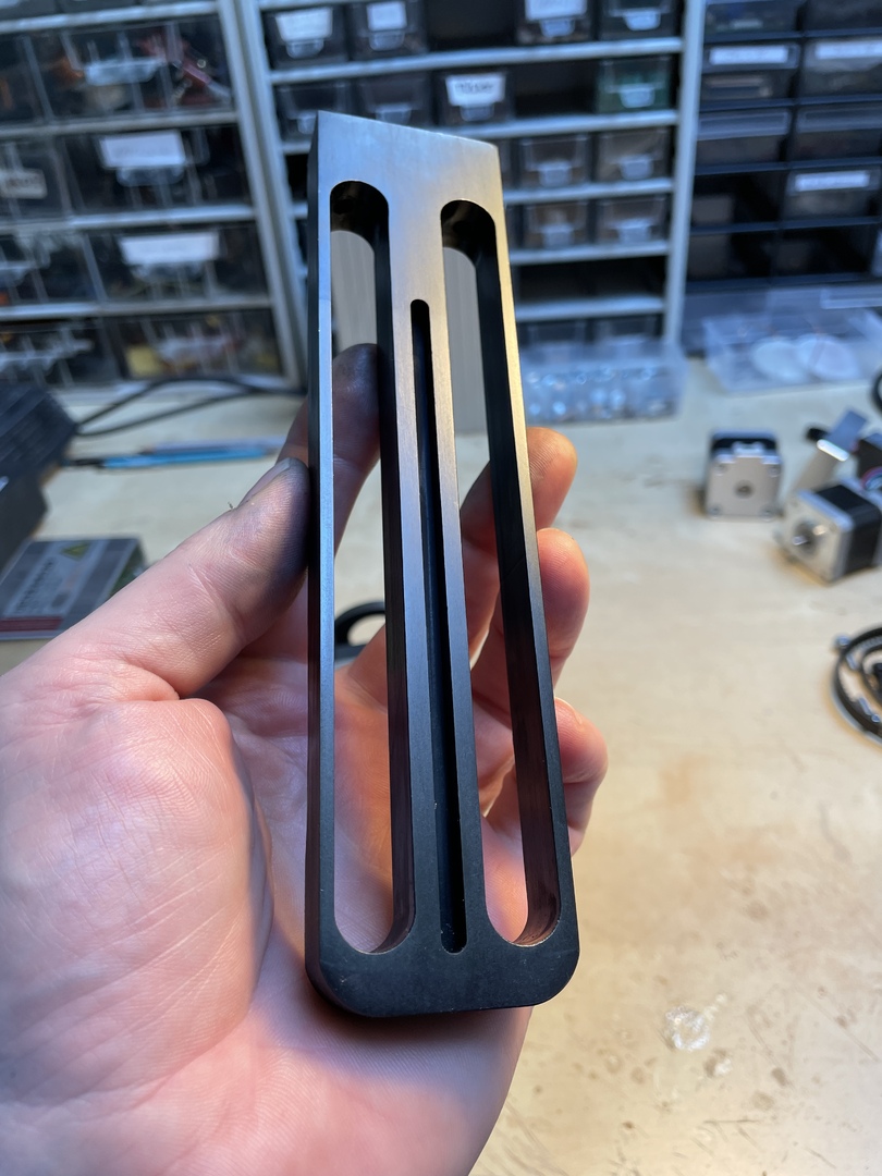

Megszületett az első valóban fekete darab
KucseraP
Nagyon szépen köszönöm a sok segítséget. Lehetőségeimhez képest igyekszem megfogadni a tanácsokat. Itt a recept a következő volt:
- 10 perc főzés trisóban (2 liter víz, 2 evőkanál trisó)
- Vizes öblítés
- Savas eloxálás (higítottam a savon 1liter akusav, 0.9dl desztvíz). 25 perc 6A
- Áztatás szódabikarbónában (2 liter víz 1 evőkanál szódabikarbóna)
- Áztatás tiszta vízben
- HAJSZÁRÍTÓVAL MEGSZÁRÍT jó alaposan. Hőlégfúvóm nincs... lehet, hogy veszek egyet
- Színezés 60fok, 15 perc, de szerintem egész hamar felveszi a színt.
- Lecsöpögtet, megszárít (hajszárító), szoldídan gázlánggal melegít pár percig.
- A biztonság kedvéért tiszta vízben forral 10 percet... itt már nem sok minden történt szerintem
- étolajjal átdörzsöltem, hogy ne legyen olyan matt
