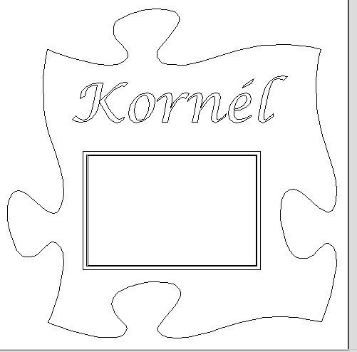

Ehhez hasonló puzzle mintát keresek dxf formában, mert ezt kép alapján csináltam de egyszerűen túl sok kis egyenesből van és sehogy se tudja a gépem kivágni :( mindig lépés tévesztés lesz belőle :( Próbáltam lassabb sebességgel gyorsabbal, G64 el sehogy se jó. Ezért kellene egy vektor forma, azzal talán több szerencsém lenne.

Nem lenne praktikusabb a gépedet jól megcsinálni?
Vagy majd ezután minden munkadarabodat leegyszerűsíted mert vacak a géped?
niu7vyvp0
niu7vyvp0
Minden mást megcsinál tökéletesre, egyedül ezzel nem boldogult eddig, van benne egy szakasz ahol be szaggatt és ott téveszt, majd ha lesz sok időm szétszedem és kitakarítom rendesen hátha az is baj lehet már, de jelenleg heti másfél nap erre kevés.

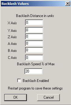

Ha a gépednek "elviselhető" az irányváltási holtjátéka, de ennek ellenére be van kapcsolva a kompenzáció, próbáld meg a marást kompenzáció nélkül. Azt vettem észre, hogy egyes Mach verzióknál drasztikusan lecsökken a lépésvesztés nélküli max. sebesség, ha a kompenzáció aktív.
niu7vyvp0
És ezt a kompenzációt hol lehet ki/be kapcsolni? Ezt még így nem hallottam :(
Mach3-ban a backlash a config fül alatt keressed.
De ez csak akkor kell ha lötyög, kottyan az orsó.
A megadott tengelynél a megadott értékkel többet fog mozogni.
A Backlash Enable részt ilyenkor ne felejtsed el be ikszelni.
