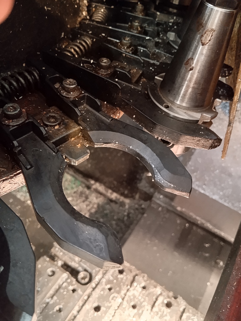

Beszerzési forrást keresek, spinner ernyőtár szerszámtartó műanyag csipeszt keresek.
zoli0302
Köszönöm ! Sajnos ezek nem jók. Szerintem csk európai gépeken van ilyen két darabból álló sk40 es megoldás.

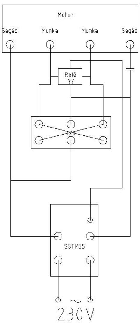

Újra csak számomra idegen dologgal tölteném az időt!
Ez működhet szerintetek?
Ha igen, akkor a kérdőjeles relé helyére tudnátok valamit ajánlani?
Én idáig RJ08-at gondoltam, de hátha lenne valami, ami méretben kisebb!

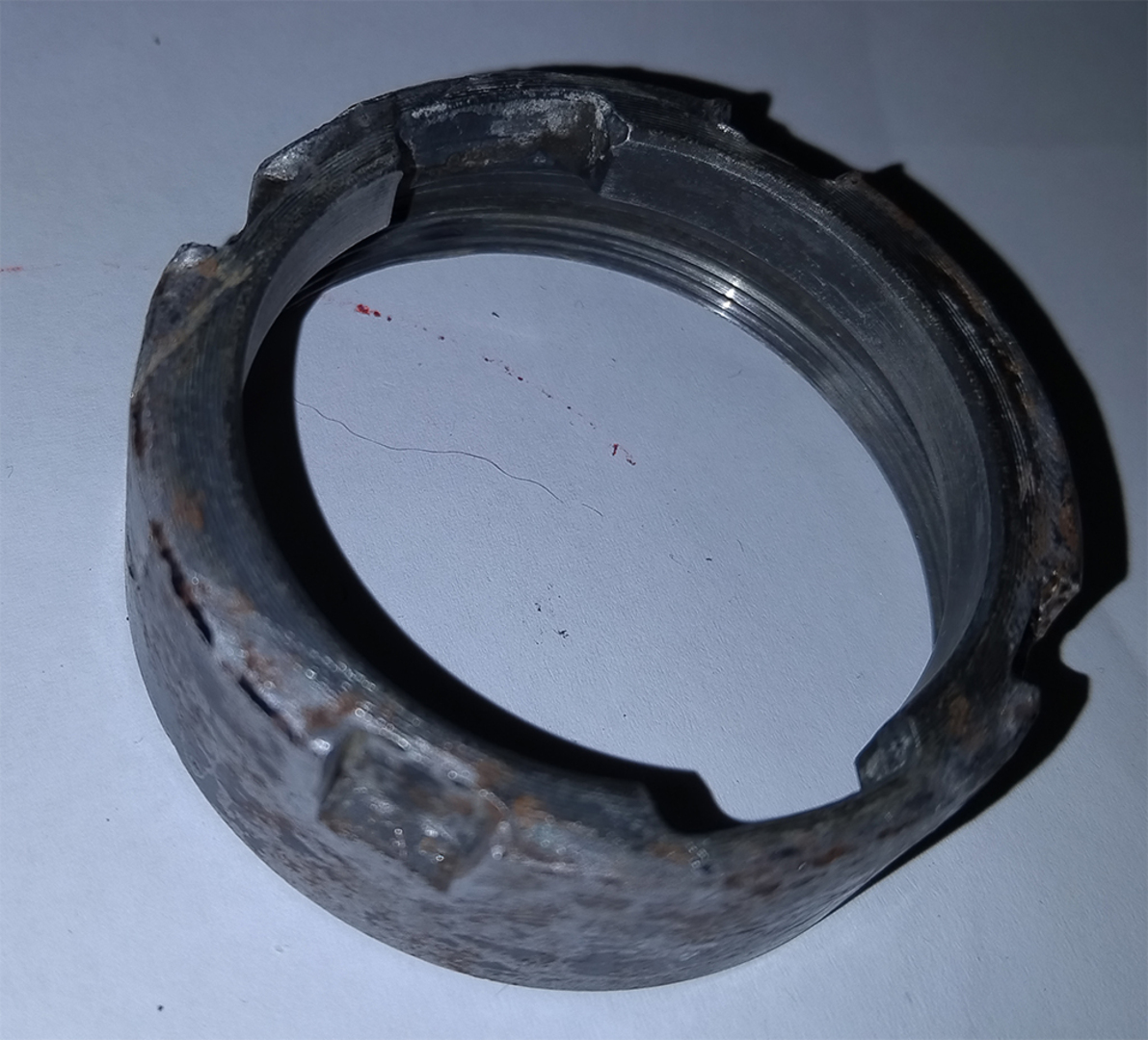

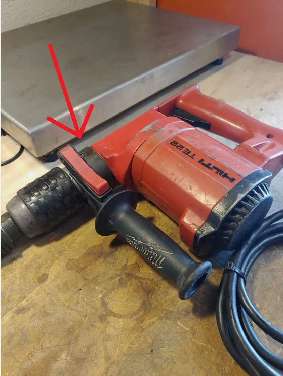

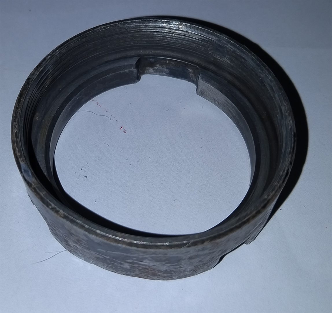

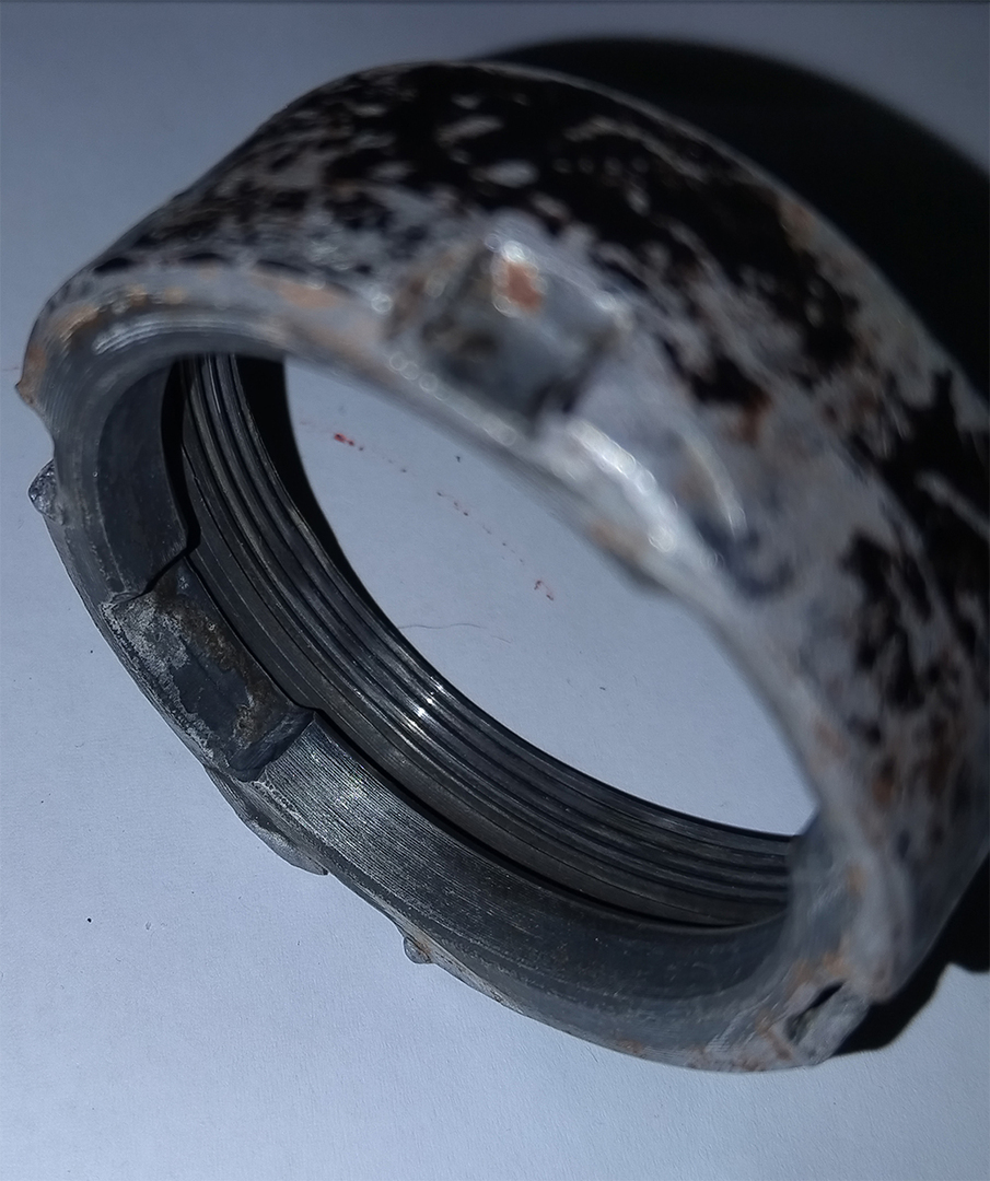

Segítséget szeretnék kérni a képen látható alkatrésszel kapcsolatban. (Sejtem hogy tengelyvég biztosító anya)
Egy Hilti TE22 fúrókalapácsról származik, amit "Hozzáértő Hedvigek" és "Pontozós Pisták" "javítottak" meg. Sajnos a körmös kulcs nagyon nehezen kapaszkodik meg benne, mert szét van barmolva, így szeretném lecserélni. Pontosan mi ez és honnan tudnám beszerezni?
d külső: 62mm
d belső váll felőli oldalon: 49mm
d belső, menet felőli oldalon :57mm
menedemelkedés: 1.5mm
Előre is ksözönöm!

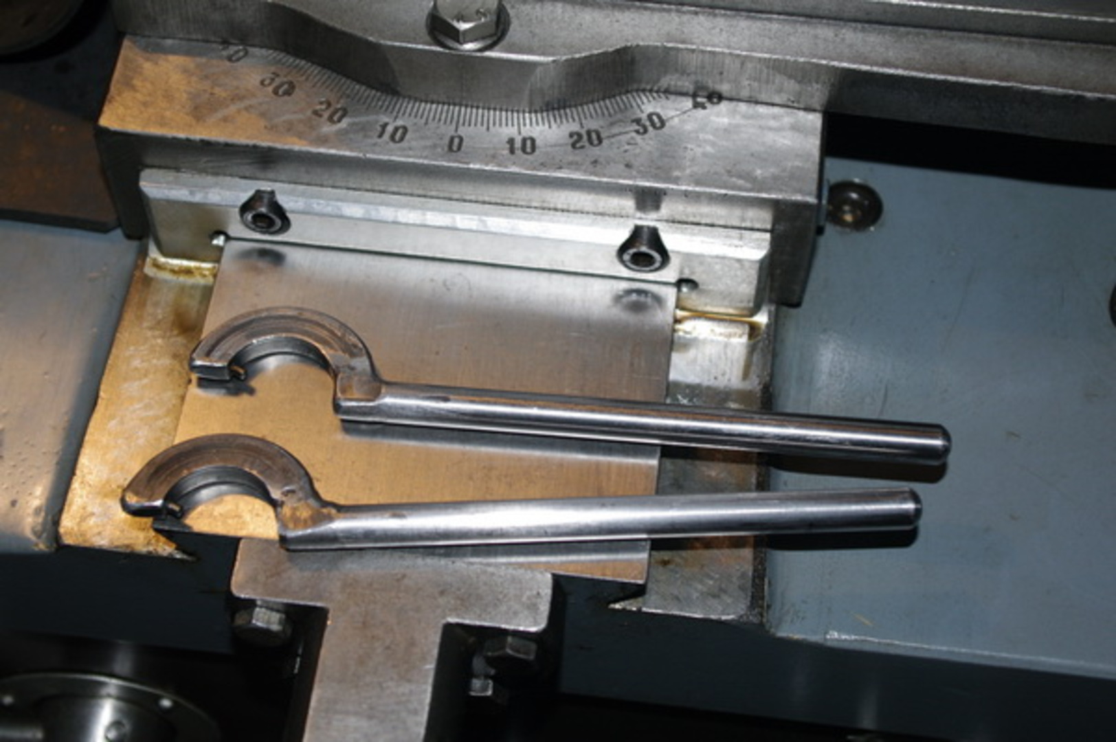

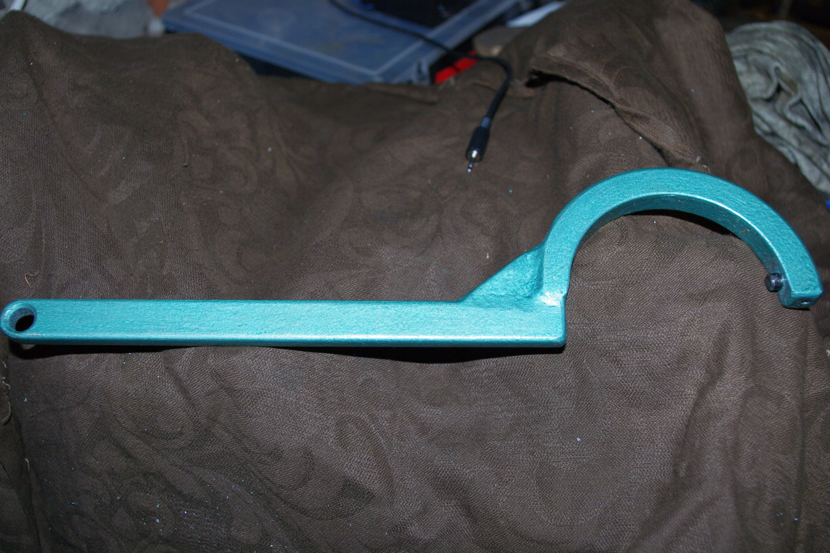

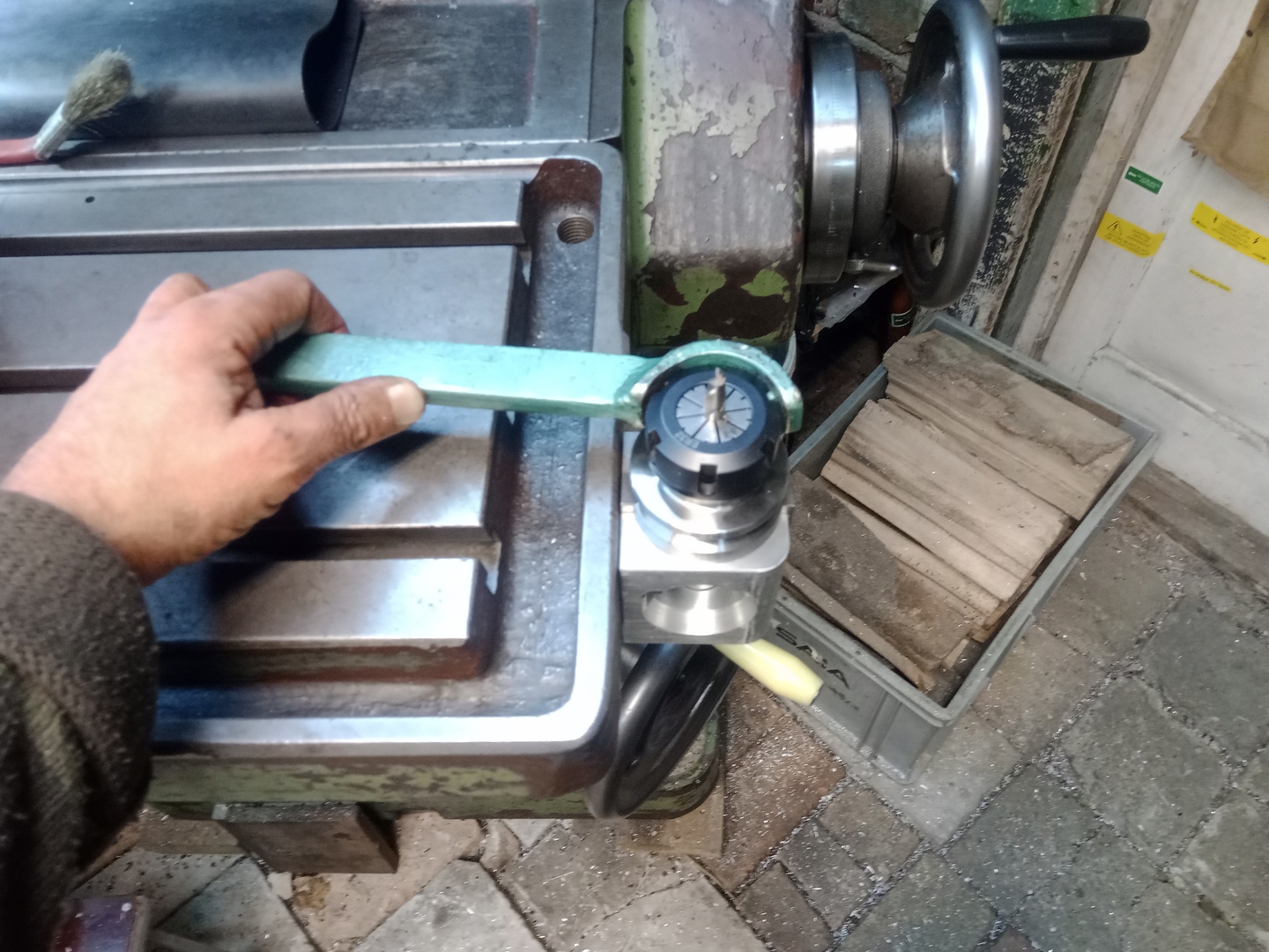

Hmm, keress vagy készíts egy jó körmös kulcsot, olyant ami majdnem fél körben illeszkedik. Illetve a hornyokat is meg lehet igazítani, szép sarkosra kibővíteni. Talán egyszerűbb mint vadászni ilyen alkatrészt.
9hpa53xy
Szia Csuhás!
Ha lenne gépparkom legyártanám az alkatrészt, de nincs.
Ezt a gépet is csak az elveim miatt javítanám meg.
Vetesi75
Szia! Az alkatrész listaszáma (cikkszám?) 70311 (coupling nut), ha ez segít. Beszerzési forrást így elsőre nem hoz fel a kereső.
9hpa53xy
Hello!
Igen, az a service manual megvan nekem is.
Sajnos kishazánkban nincs semmilyen hilti kirendeltség akik a céges bullshiten kívül bármi érdemlegeset tudnának mondani. :( Gyanítom hogy ez valami belső cikkszám lehet...

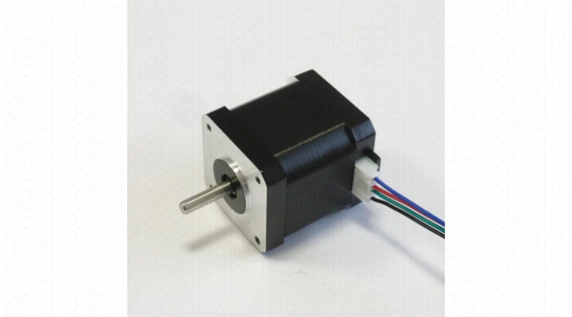

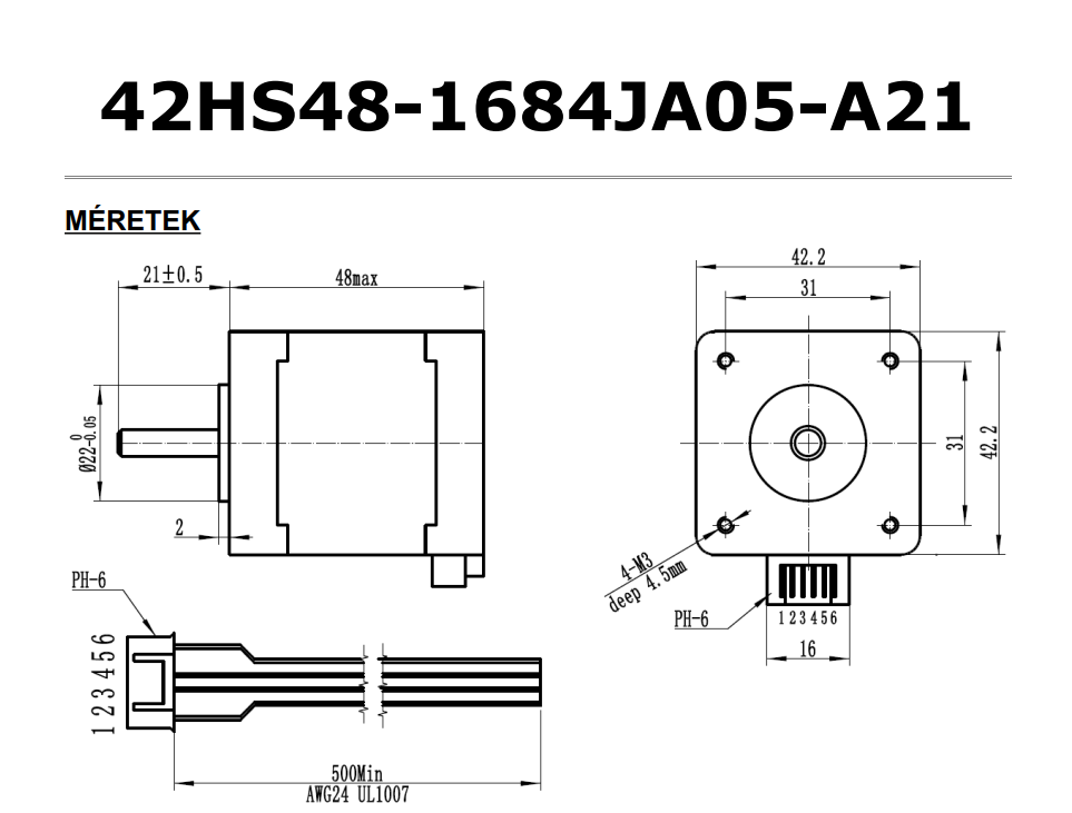

a fotón látható Nema17 léptetőhöz keresek csati kábelt, ami hosszabb, mint a gyári (1m már bőven elég lenne).
Vagy esetleg egy olyan csatlakozó szettet, ami szerelhető.
