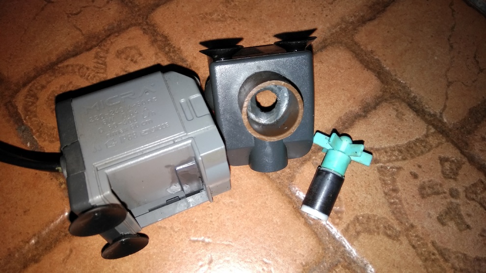

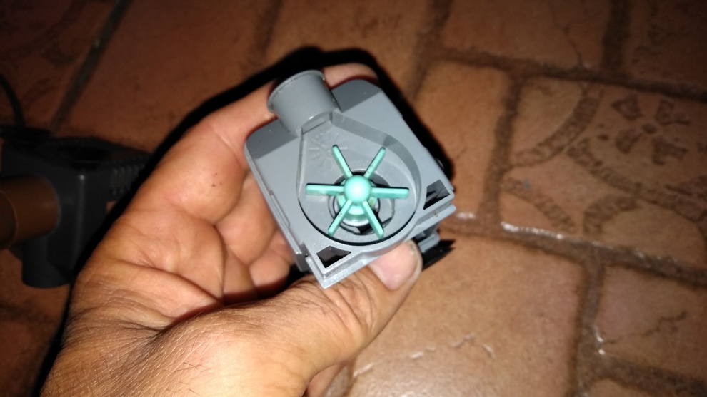

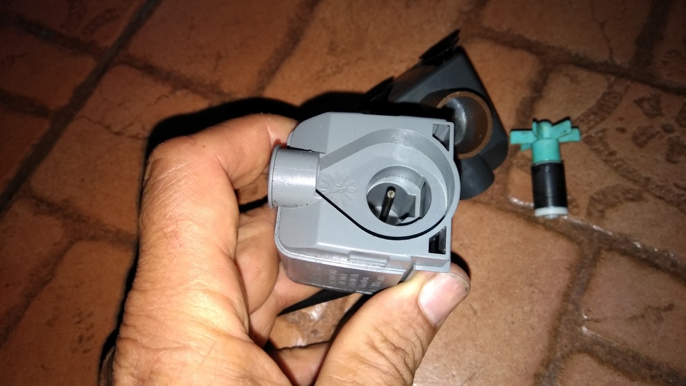

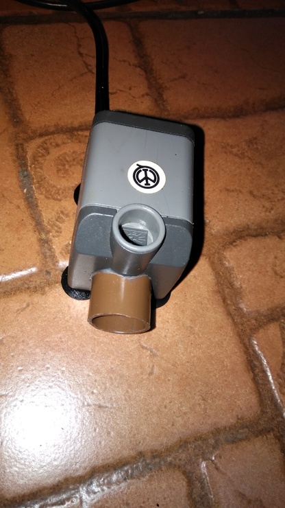

Előszedtem egyet, hogy lásd a belsejét. Az enyém át van alakítva, hogy ne a gyári hátoldali résen szívja be a vizet, hanem alulról. Így oda lehetett csatlakoztatni egy csőre ráhúzott szivacsszűrőt. A forgórész súlya nem terheli a tengelyt a súlyával. Egyszerű kétpólusú mágnes ami berántja magát a fészekbe és ott marad. A kenést a víz adja. Az indulás könnyítését úgy oldották meg, hogy a mágnes szabadon tud fordulni a lapáthoz képest kb 270 fokot. Így terhelés nélkül kezd el forogni a mágnes. Lehet,hogy vízszintesen működtetve is ugyan ilyen tartós lenne. Gyakorlatilag hangtalanul működik.
Ez van vagy 25 éves és ahogy látom még most is változatlanul gyártják.  Amikor piacra került vásároltunk belőle mi tenyésztők egy halommal. Alig volt ami elromlott belőlük. Nekem is volt vagy 20 darab. Az Eheim szűrőkhöz képest ötöd áron volt. Hatalmas előrelépés volt ez ahhoz az orosz szűrőkhöz képest amit addig használtunk.

A "gyári" kínai is ilyen elven működik csak az enyém csörög csattog. Ilyen kisméretű szivattyú volt a szobai szökőkútban amit tavaly likvidáltam. Hiba volt...
Találtam itthon ablakmosó szivattyút, letesztelem hogy bírja a folyamatos üzemet. A 30l-es tartályom adott, eddig sosem ment 27°C fölé a lézercsőben keringő víz hőmérséklete.

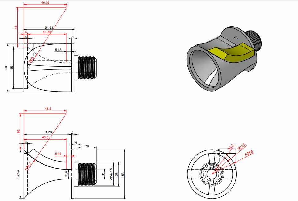

Üdv, keresek olyan szakit vagy gépműhelyt aki megtudná csinálni ezt az alkatrészt. Köszönöm.
