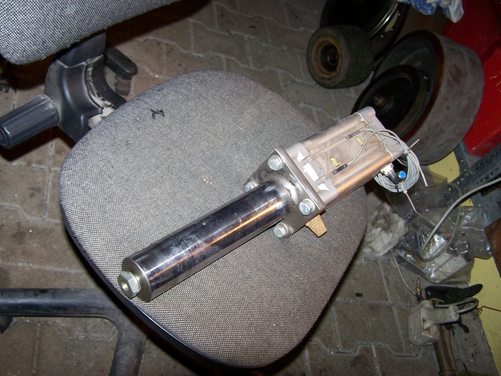

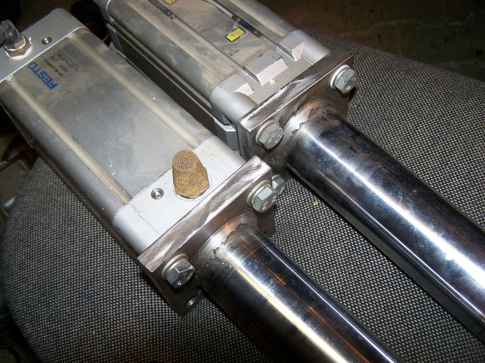

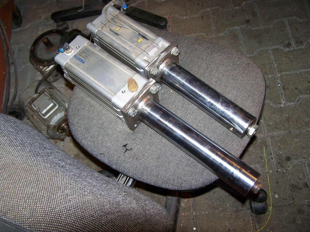

Szerintem nem egy nagy durranás az a hidropneumatikus henger - én így oldottam meg és de a gyári is hasonló volt amit szétszedtem azaz a pneumatika rúdját használja a hidraulikus részen azaz annak a végére van illesztve a dugattyú . Sajnos nekem is 100-as pneumatika kellett volna de csak egy darab volt nekem így 80-asból csináltam . ( Csak ne kellene esztergályoshoz járni - szinte remeg a lábam ha menni kell .)
