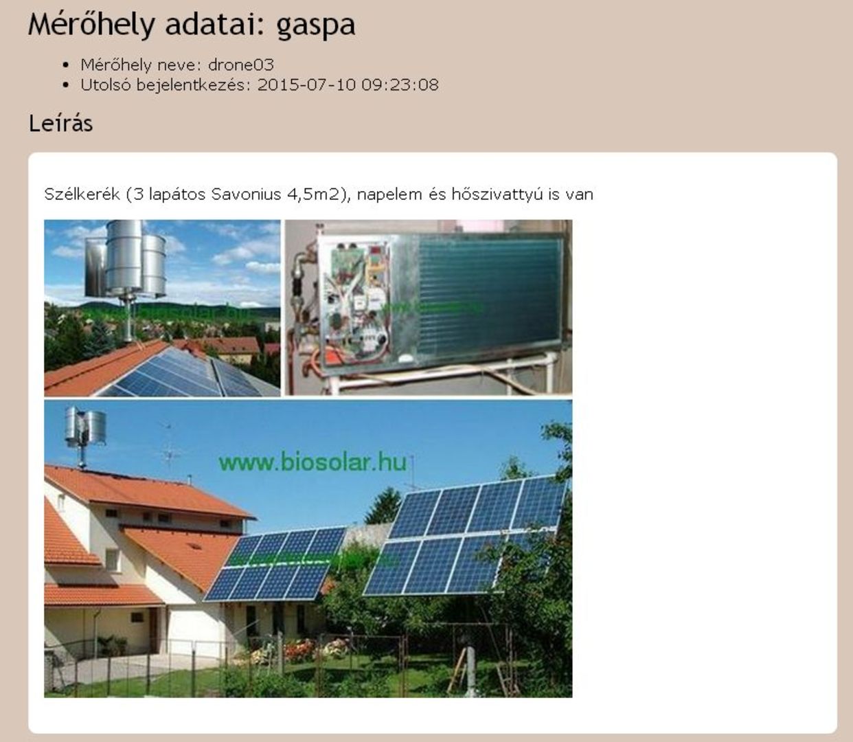

Örülök,hogy néha a címnek megfelelő hozzászólás is van.Nem emlékszem a fűtésed mivel működik.Nekem 7.5 kW van telepítve kb 10 éve működik,szintén minden elektromos,de a fűtés levegő/víz hőszivattyú 200 m2,padló és fancoil. Nagyjából ki tudom hozni a szaldót nulla közelébe.A fűtés/hűtés szükséglettől függően valamennyit tudok variálni a forgatós panelekkel,hogy nulla közelében legyek.

Ezzel sajnos nem leszel előrébb,mert ezt egy víz/levegősből alakítottam át.Egy megszüntetett pláza tartaléka volt,90 ezerért vettem,vadi új,ipari kivitel.Egy kis átalakítással már 8 éve működik.Vannak hőszivattyús topikok,ott sok tanácsot adnak,de inkább hozzáértőhöz kell fordulni.

Gaspa, a szélkerék a ház tetején a tegnapi szeles időben mennyit termelt?
