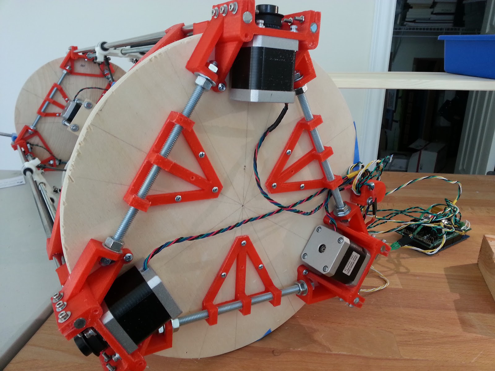

Valaki megfejtené nekem, hogy a csöveken miként vannak rögzítve a karok, nem jövök rá...
;Mivel zéró erő kell ami összetartsa ezt a tákolmányt, így simán mágnesesek tartják össze.
;Azok a golyók neodímium mágnesek, így ez az akármi maximum annyi erőt tud kifejteni amennyi ehhez a nyomtatáshoz elég.
;  https://www.youtube.com/watch?v=GtFulLFFPgg&" TARGET=_fnew>;55. másodperctől látható a lényeg , Videó link.;
   én úgy értettem a videóból  hogy golyóscsapágy golyók de mögöttük neodímyum mágnesek  ( hengeresek ) vannak . Egyszerűbb megcsinálni ...
Ugyan nem 3D nyomtatás de ehhez a mechanikához kapcsolódik.
;3D nyomtatás esetén követelmény, hogy a fej felfogatás mindig vízszintesen maradjon.
;De ugye elvileg pont ez a mechanika tudná azt, hogy a fejtartó lemez bizonyos határok közt bármely irányban bedönthető lenne, kvázi mint egy sok tengelyes gép.
;Pici kis gravírmotort helyezve a platformra képes lenne alámarásokra.
;Vajon van olyan szoftver ami ezt a  mozgást is lekezeli?
;Tudom hogy nem egyszerű már eleve a CAM leprogramozás sem, hiszen a maró hosszának a megváltozása is borítja az egész rendszert, de hát biztos léteznek ilyen gépek.
;Érdekes játék lehetne és ezen aztán ki lehetne élni programozási vágyat. :)
;Nem teljesen mindegy hogy felről le vagy leről fel ?
;A lényegen nem változtat amit a videón 2 perc környékén látni, hogy darabokra hullott az egész mikor hozzányúlt.
Hasonló téma már volt a robotkar kapcsán.
;Írtam is excelbe egy egyszerű képletet, ami ha megmondod milyen koordinátára kell mozogni, meg mondja a robotkar ízületeinek a szögét, szóval nem olyan tragikus a feladat, igazából akár a MACH3 is tudja kezelni, mert annak is meg lehet adni függvényeket a mozgáshoz.
;Ha a maró pálya megvan, onnan már egyszerű trigonometria a mozgatásvezérlés, persze a gép méreteinek ismeretében.
