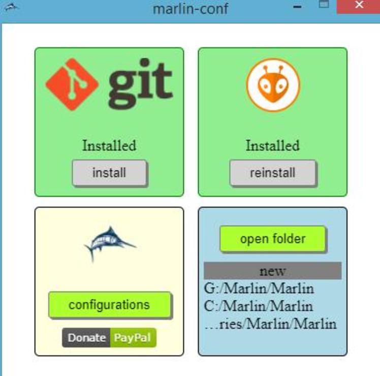

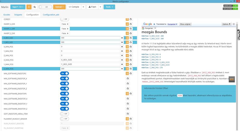

Ezel át láthatobb és van magyar helje is a marlint beálitani!
marlin-conf-setup-2.10.7

Ne dobd el kurva jó helpje van megéri könnyü az élet vele ...[#nyes]
indító képernyőn ott van ami kell!
