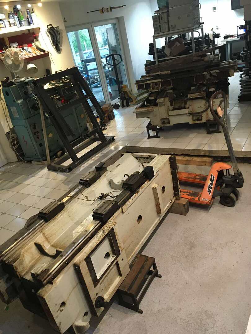

Üdvözlök mindenkit aki betéved ide a topicba. Sokadszorra, hosszú kihagyás után újra jelentkezem.
Idén ismét nagy fába vágom a fejszém, legalábbis számomra az lesz.
Igazából már tavalyi évben elkezdődött, de most jutottam erre az elhatározásra, hogy publikálom. Remélem sok mindenkinek hasznára válik majd.

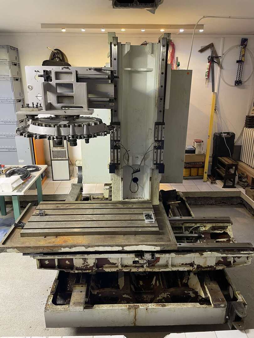

A tavalyi év elment az előkészületekre, gép vásárlás, szállítás, egy "alkalmas" terület kialakítása a műhelyben. Illetve a nyílászárók mérete miatt csak darabokban volt lehetőség a gépet behozni, és úgy ahogy összeszerelni.

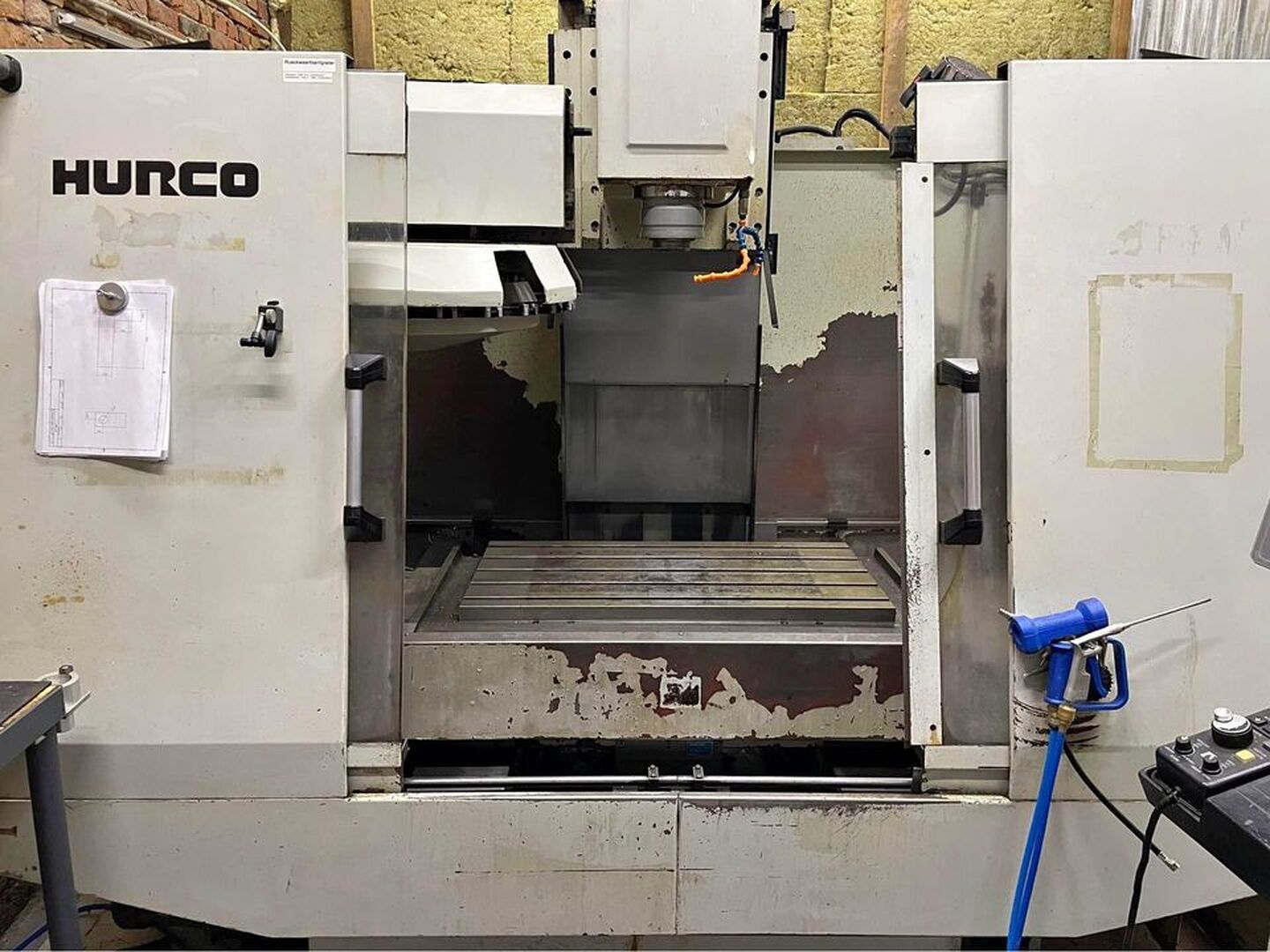

Amit a gépről lehet tudni:
 Hurco Bmc 30 AP típus. Megközelítőleg 5 tonna.
 Vezérlése tropa, a kapcsolószekrényben valami kigyulladt, jópár kábel megolvadt, illetve, hiányosan is kaptam már meg.
 Mechanikailag meglehetősen jó állapotúnak tűnik.
