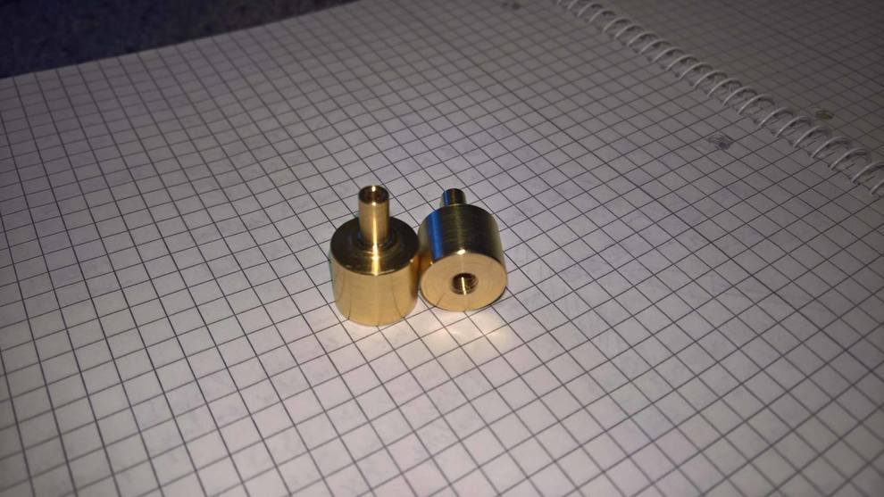

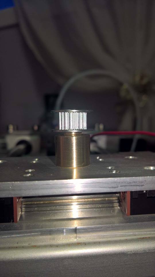

a heti szöszmötölés. A szíj feszítőket esztergáltam le és nagyon meg vagyok elégedve sok óra munka volt benne. Sajnos nem volt pici anyagom ,így D40mm volt a kiinduló  és 15mm lett a vége :D
Hétvégén elkészül a tetejére való leszorító tárcsa és az alulap amire fel lesz csavarozva.

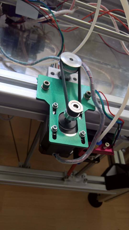

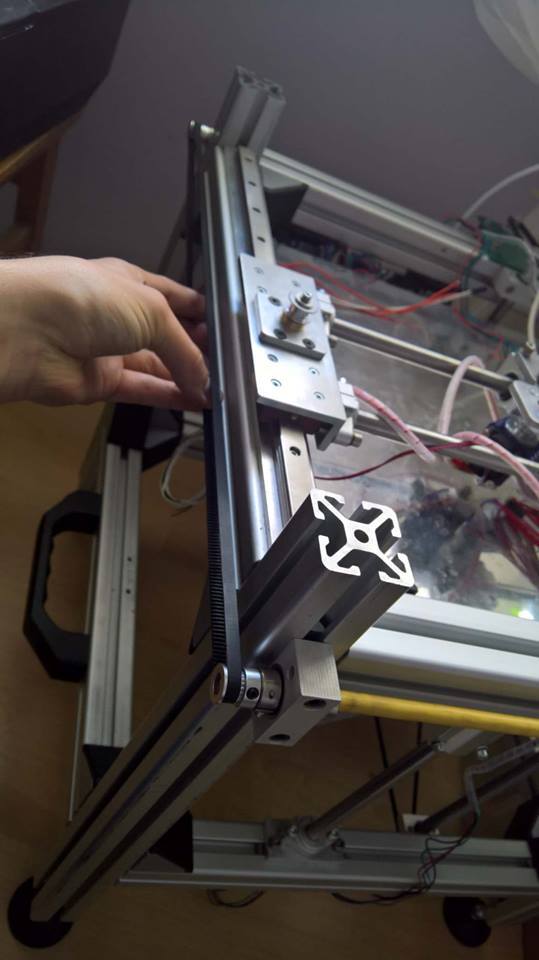

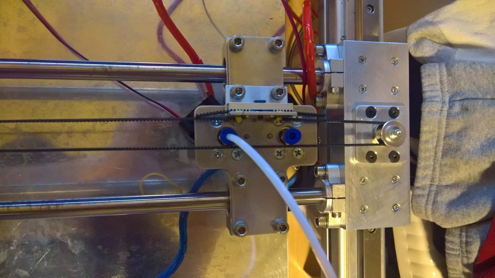

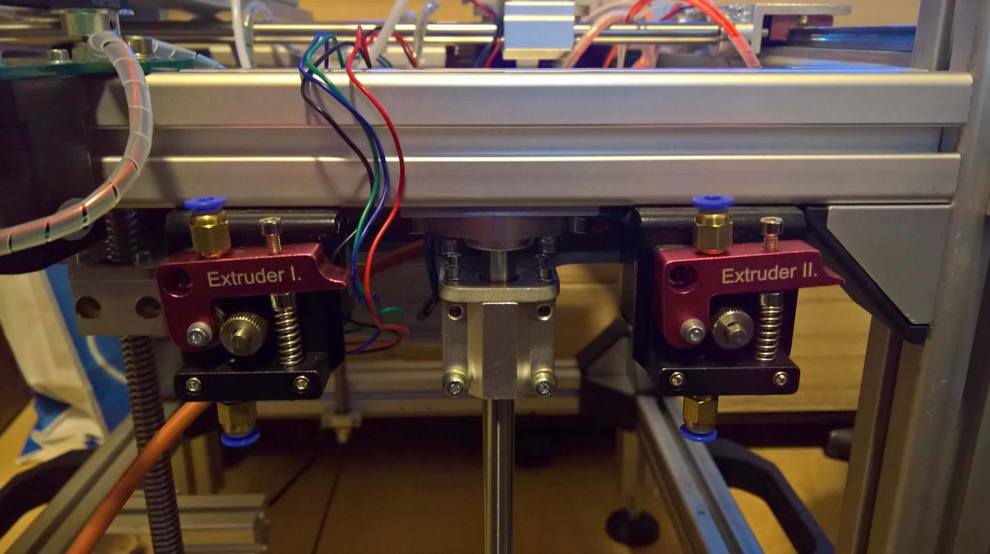

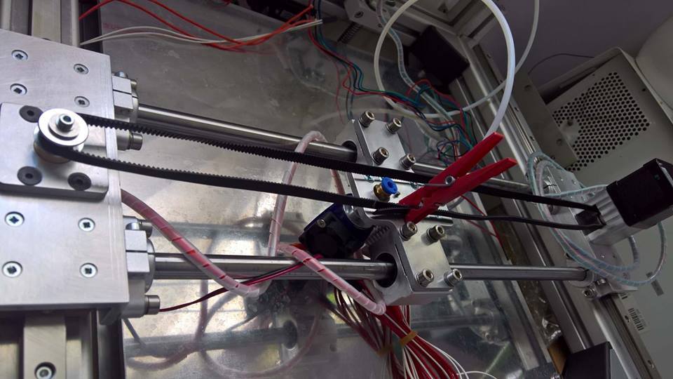

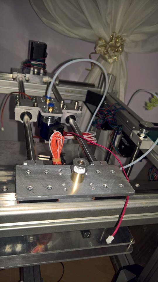

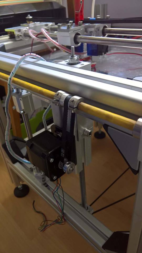

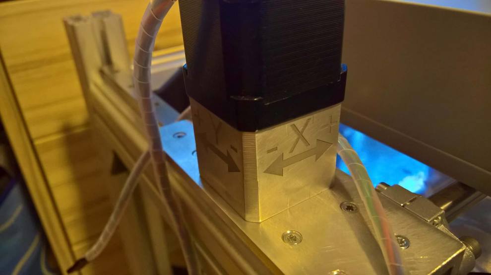

Parancsolj ,így már látható hogy hogyan lesz hajtva a 3 tengely
Az első két kép a Z tengely
A harmadik az Y, a csipesz helyére megy majd még egy alkatrész ami összeköti majd a kocsikkal
A 4-5. az X tengely motor lehajtása és onnan a szíjjal lesz összekötve mindegyik oldal a kép szerint, de itt is hiányzik még az az alkatrész ami összeköti a két-két kocsival
wt8g4i4
ha rajta van a kettő fej akkor X325*Y325*Z250 (300) kb, de ha egy fejet rakok fel a másik fejtartó lappal akkor 350*350 mm

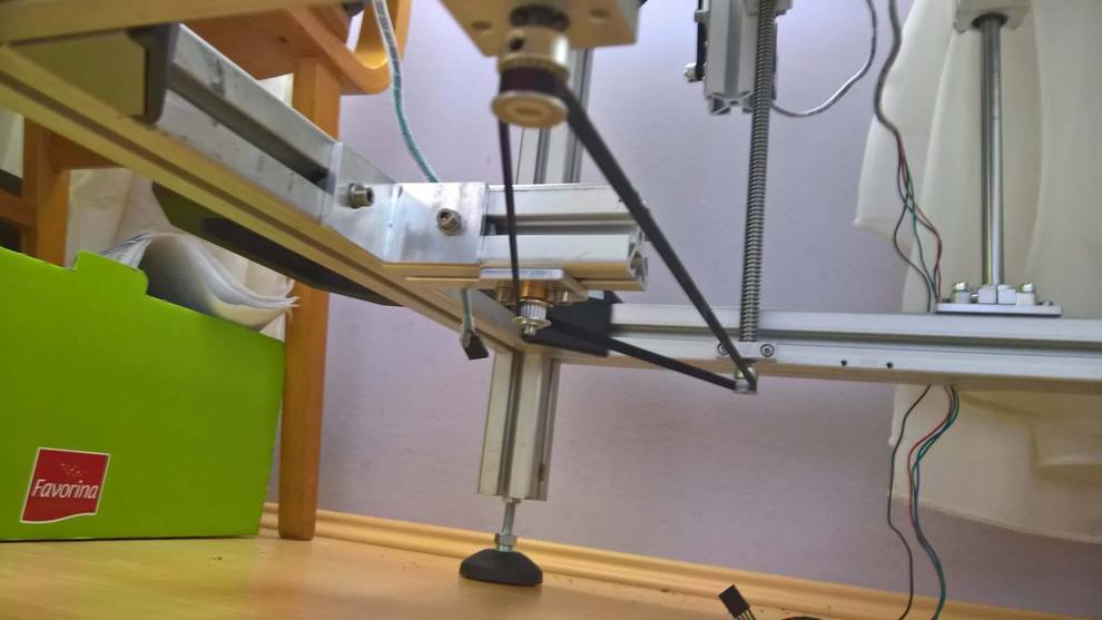

no elkészült az Y szíjfeszítése is
Ezzel hogy tudsz finoman utána állítani?
