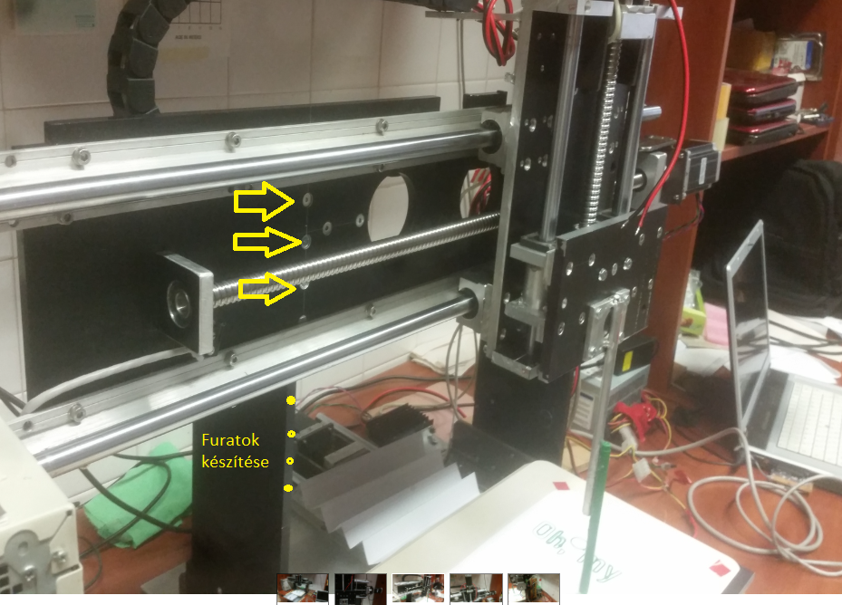

A túl magas Z tengelyre lenne valami ötleted? Ott sokkal nehezebb merevíteni és a csúszka is elég rövid.
A fotók szerint a sárga nyilak a rögzítő csavarok.
Több furat készítése a függőleges élre és sülyezthető
az X tengely.
ez az olcsobbik megoldás.
bbalazs
Jó ötlet, köszönöm. Bár van még jópár hátul is, pl. a már említett merevítők. Meg félek, hogy oda lesz a pontossága.
Gondos munkával ezek elkerülhetők :)
