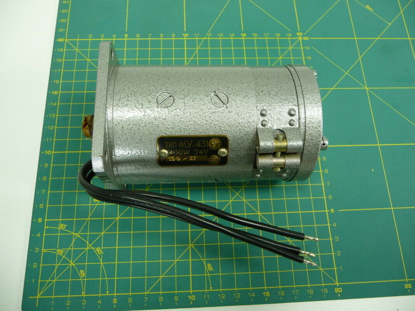

Jóárasítva kapnék pár egyforma motort, azonban az információk róla - legalábbis számomra - nem egyértelműek.
A motor típusa: MI-431, 24V/400W, orosz csoda a múlt századból.
Találtam egy ebay-es linket róla, ami mégjobban összezavart. Ezt: https://www.ebay.co.uk/itm/333301936550
3 egyforma, jó vastag kábellel, szervónak írják, de '87-ből... Ráadásul megadták a fordulatszámát is.
Kérdésem: mi lehet a bekötése, használhatom-e sima DC motorként fordulatszámszabályozva, és mi kell ehhez?

Adatlap.
Az MU-431 kollektoros villanymotorokat távirányító mechanizmusok meghajtására és egyéb speciális célú eszközök. TU 218-65 szerint gyártva.
Az MU-431 kis teljesítményű villanymotorok jellemzője a nagy megbízhatóság, irányváltó eszköz és nagyszerű kezdő pillanat.
Az MU-431 villanymotorok műszaki jellemzői
S3 üzemmód - szakaszos
Áramfelvétel 32A
Névleges terhelési nyomaték 0,76 Nm
Az indítónyomaték többszöröse 4.5
Súlya 2,2 kg
Minőségi kategória "OTK" / "VP"
onagy
Nagyszerű kezdő pillanat.
Ennél aranyosabb fordítást a "great starting moment"-re (nagy indító nyomaték) még nem hallottam.
Érdekel, miért van három fekete mazzag a végében...

a szakaszos üzemhez:
S3-15%ED 1.4
S3-25%ED 1.3
S3-40%ED 1.2
S3-60%ED 1.1
Szakaszos üzem, kapcsolások nem befolyásolják a melegedést. Ez az egyenletes terhelés és
a szünetek váltakozásának az eredménye. Legalábbis IEC szabvány motoroknál.
Pár dolog még kiderül róla, ha jól keresi az ember.
Repülőgép-vezérlő mechanizmusokhoz tervezték, szakaszos üzemre.
1 perc munka, 10 perc szünet – egy ciklust tesz meg. Teljes hűtés 3 ciklus után.
Tekercselt állórészű, soros motor. (Nincs benne állandó mágnes.)
Bencze András
Gyuri leírása után nem javasolt semmilyen cnc-s feladatra.
wm94bppdn
Még hozzátenném, hogy 32 amper a névleges áramfelvétele...
A három kivezetés: állórész, bal, jobb. Tehát a 24 volt negatív sarkát az állórész kivezetésre, a pozitívat vagy a jobb, vagy a bal nevű kivezetésre kell kapcsolni.

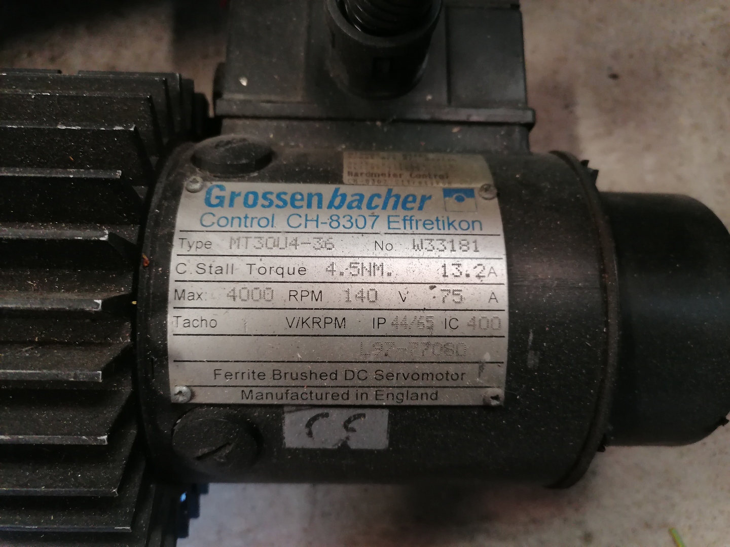

Van 2db a képeken látható motorom. Nem sikerült rajonnom, hogy milyen vezérléssel lehet ezeket életre kelteni. Megpróbálnám eladni, de gondoltam előtte tesztelem egy egy gépből bontottam, de nem láttam működni. Valaki tud segíteni ebben? Abban is segítséget szeretnék kérni, hogy milyen értéket képviselhet, eladható-e egyáltalán. Előre is köszönöm a segítséget!
Állandó mágneses gerjesztésű egyenáramú kefés motorok.
Az első képen levő úgy 750W, míg a második képen levő 1,5 kW körüli.
Akár egy 12 V-os autó akkumulátorról is kipróbálhatod, pár százas fordulattal forognia kell.
Az árát nehéz behatárolni, függ a kefék és kommutátor állapotától, stb. Ma már nem nagyon szeretett motor fajta.
10 ezertől felfelé a csillagos ég, kinek mennyit ér.
Hajtómű nincs rajtuk? Ha van és megfelelő az áttétel akkor engem érdekelne a kisebb.

Szerintem nem hajtóműves, de annyira nem néztem meg, hogy őszinte legyek.Megnézem, ha oda kerülök.
nmwm9wfad
Megnéztem, én nem látom, hogy lenne rajta hajtómű, de nem nagyon van tapasztalatom, ezekkel. Szét nem szedtem, hogy bele nézzek.
