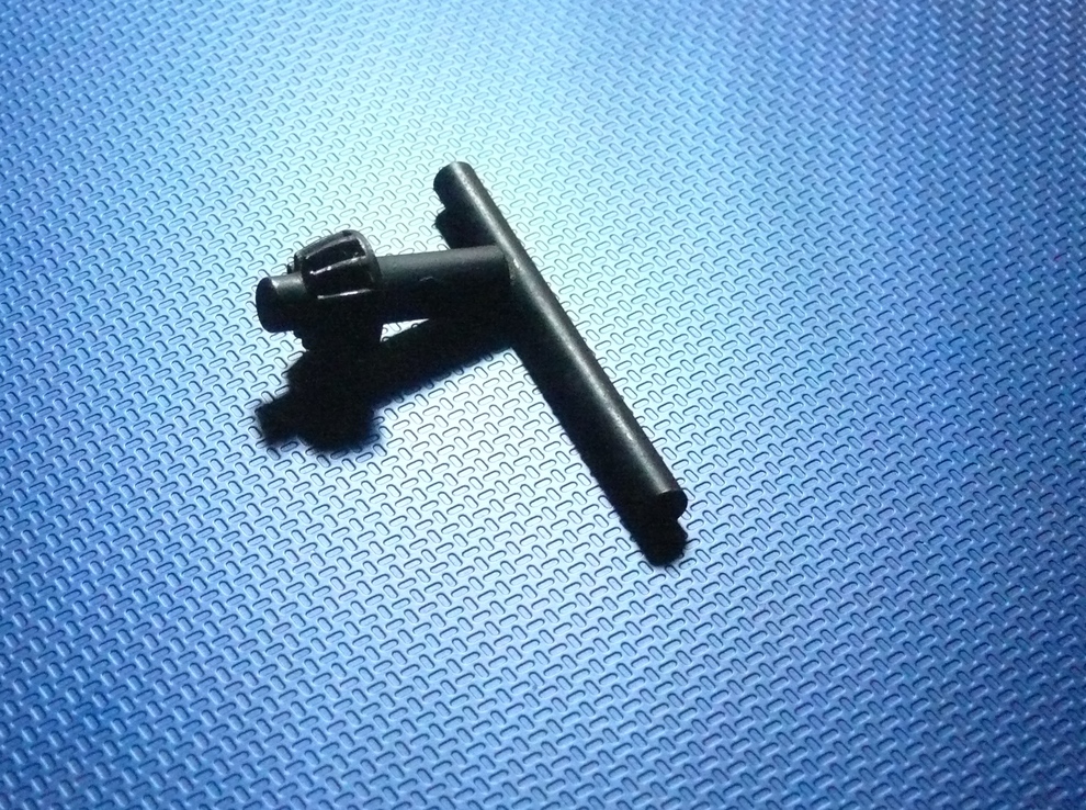

Meg is van! Mini fúrógéphez volt anno, majd D6mm (5,9mm) a végén a pöcök, de azt könnyedén le lehet csiszikolni (nagyból lehet kicsit csinálni). Ha kapok PÜ-ben egy postacímet, szívesen elpostázom neked, minden ellenszolgáltatás nélkül...

Szia Franczy!
Igaz le lehet szedni a középső csapot 4mm-re de kérdés hogy a fogaskoszorú be fér-e, tegnap találtam idehaza 5mm-es csappal tokmánykulcsot de az sem passzolt mert nagyon ritkák voltak a fogak. Lemérnéd a fogas koszorú átmérőjét és a fogtávot, csak hogy ne feleslegesen postázz.

Ahogy nézem, 1 modulos a fogazása, a fogosztás 3,14, tehát 10 fogú tokmánykulcs passzolna hozzá. Így a kisebb kúpátmérő a tokmánykulcson 12 mm körül van.

Köszönöm az infót, én is lemértem amit írtál, pontosan ezeket a méreteket mértem én is, szóval akkor egy ilyen paraméterű kulcsot keresnék.[#eljen]

Zozo számolása alapján és is mértem és számoltam, minimális az eltérés: 11 fogú, Így a kisebb kúpátmérő a tokmánykulcson 11 mm... szívesen elküldöm az elküldés költsége még a napi fagyi adagomat sem teszi ki...pedig csak 2 gombóccal szoktam venni..

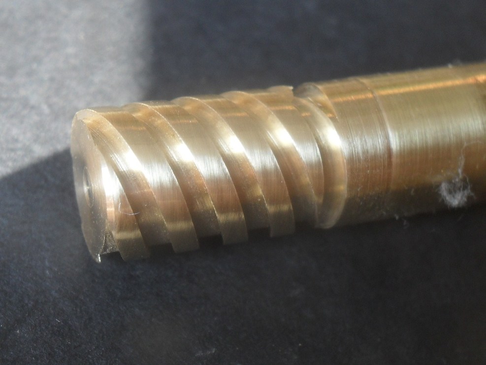

Ezt készítettem a Mach3-as CNC esztergámmal. Három bekezdéses laposmenet.Párhuzamos port, index jeladó.
