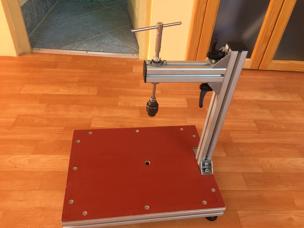

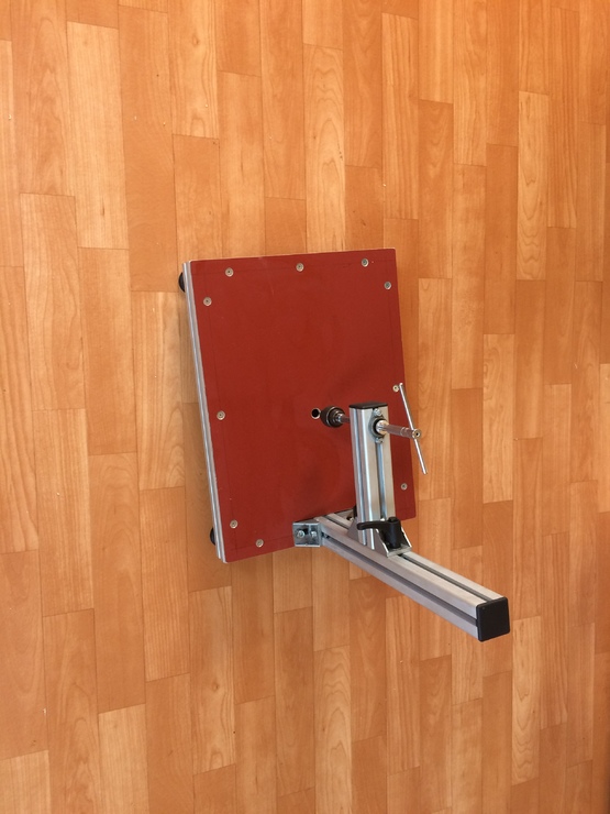

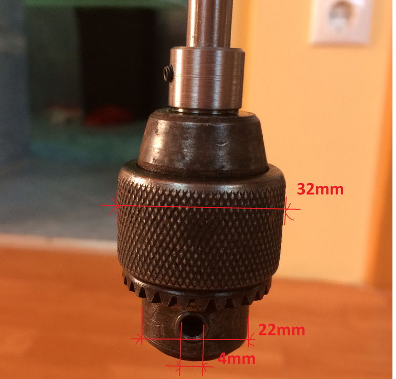

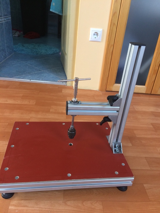

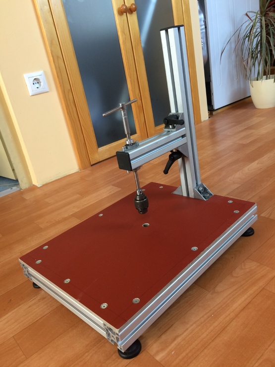

Igaz nem a "CNC gépemmel" készítettem, de csak nem gond ha itt mutatom meg. Építettem az idehaza fellelt anyagokból egy menetfúró segédletet amivel biztosan derékszögben lesz befúrva a menet, már régóta nagy szükségem volt rá, de most rászántam magam és megépítettem, nem egy nagy durranás, de ahhoz hogy tudjam a magamtól elvárt szintet hozni, ahhoz kellet[#nyes] Egyetlen pici szépséghibája van a dolognak, a mini tokmányhoz kulcsom már nem volt idehaza, így nem tudom meghúzni, egy képre felrajzolom a méreteit valakinek hátha lenne és megszánna.[#conf]

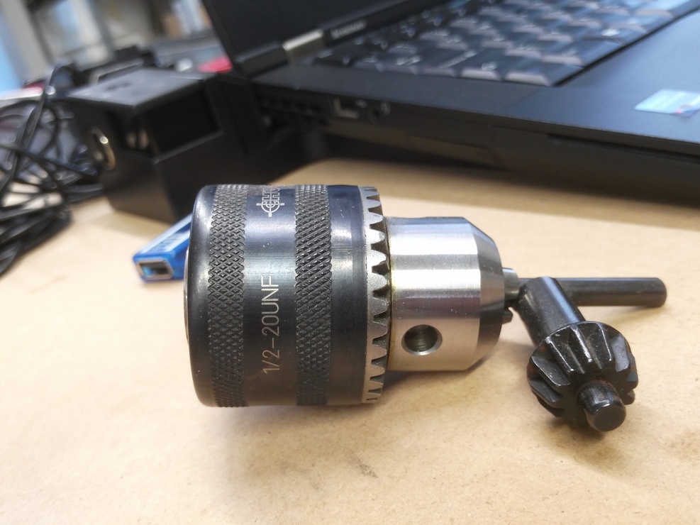

Szia Lajos,
van egy zsír új tokmányom, kulccsal együtt ha érdekel.
Meghiúsult projektből maradt, illetve jobbat csináltam helyette. (menetelőgépem)
1/2-20 UNF belső menet van rajta, szólj és küldöm.
Üdv, Gábor

Szia Gábor!
Köszönöm kedvességedet, de ami most fenn van tokmány az kúpos ráadásul a tied nagyobb is mind ami kellene, azért köszönöm a felajánlásod, de inkább csak tokmánykulcsot keresnék.[#kacsint]

Szép munka!

Nem gondoltál rá, hogy esetleg jó lenne meghajtani valamivel? (Mármint a kezed helyet)
Addig is, amíg nem lesz...
Egy 8-as ezüstacél tüske végét 5 mm hosszan leesztergálod átm. 4-re, passzentosan a tokmánykulcs lyukba. (rádiuszos kifutással)
A tüskét bedugod a lyukba, másik kezeddel meghúzod a tokmányt.  M6-os fúróig tutira nem fordul meg.
Ha szükséges, rásegítesz vízpumpa fogóval, a tüskével ellentartva.
De ha a menetfúró végén a négyszöget fogod meg...:)
Az M12-es se fog megfordulni.
Jahh, az a kép alapján...lehet bele se fér a tokmányba.
Hárempofásba néccög' ?  [#nemtudom]
M8-ig fér a Lajos tokmányába, de azt már nem fogja meg, mert a hengeres részből csak pár mm jut 3 pofa közé.
Nekem is van ilyen kis tokmányom és tudom, hogy az M6-ost még használhatóan megfogja, nagyobbat nem.

Holnap megnézem én azt, és elpostázom, ha megvan jelzek.
