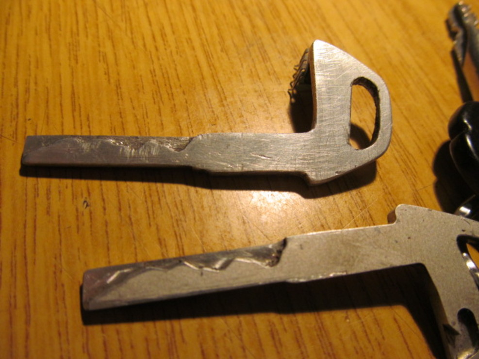

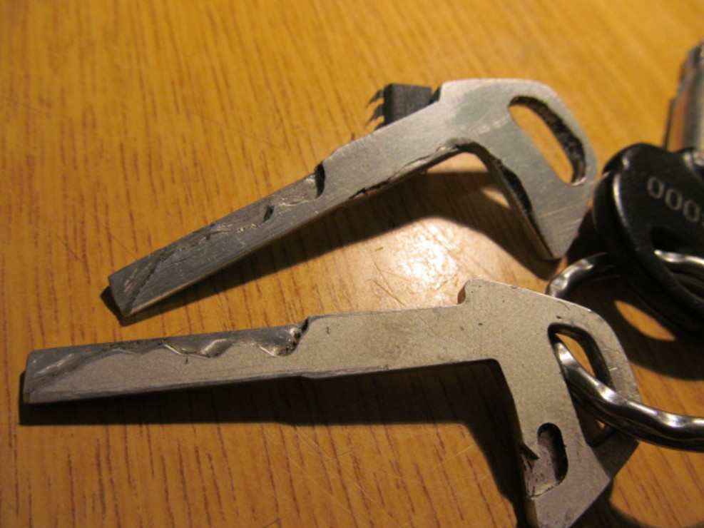

Igaz,nem egy remekmű,de mivel kétszer is kizártam magam az autóból(járó motorral)[#csodalk] tartalék kulcs hiányába ezért próbáltam lemásolni az ajtó nyitó kulcsot.Fényképről körberajzolva DXF-be majd Gcode
generálás.És szerencsére nyitja az ajtót![#eljen]
fjaeg5use
Én is CNC marógépemen szoktam csinálni ilyen zárak után a kulcsokat.[#kacsint]
Csak ott a lamella kódok alapján felírom a méreteket, aztán megrajzolom, a meredek felfutásokat kiigazítom, aztán a rajzról generálom a g-kódot. A többit csinálja a gép.
Ja és hogy gyorsan is menjen, plexiből szoktam kimarni, aztán arról másolom át gyári kulcsra. Így nem viszem bele a kopást sem a kulcsba, hanem eredeti (lamella) méretek szerint készül.

Sajnos nekem nem volt semmiféle kód,csak így tudtam megoldani.
Még az immobilisert kéne valahogy lemásolnom ,hogy legyen tartalék kulcsom is.
 De az még egy kicsit odébb van.[#nemtudom]
d30xhrezp
A zárban minden lamellába bele van ütve a kódja. 1-5-ig általában. Két kód között, pl. 1-es és 2-es között zártól függően 0,4-0,6 mm lépés van mélységre.
Ha erre jársz, programozok neked anyagárban egy chipet a kulcsodhoz.

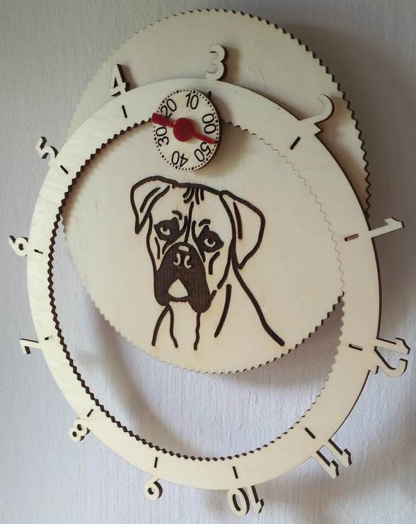

2rjw3gfi5

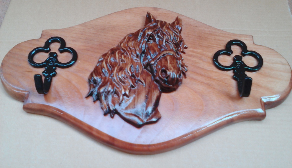

Rászántam 1 órát a szomszédomra :-)
fjaeg5use
Dezső
Egy ráérős munkanap eredménye:-)
fjaeg5use
