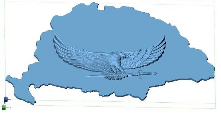

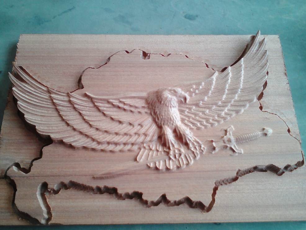

PSoft-nak is elfogadtam a biztató tanácsa első felét és kimartam Turult. Első piszkozat, de még van mit javítani rajta:-)

Alakul ez. Gratulálok.
Esetleg annyit, hogy későbbi "javítgatások" során, talán emelhetnél a kardon, vagy dönthetnél rajta, hogy a faroktollak "elé" kerüljön.

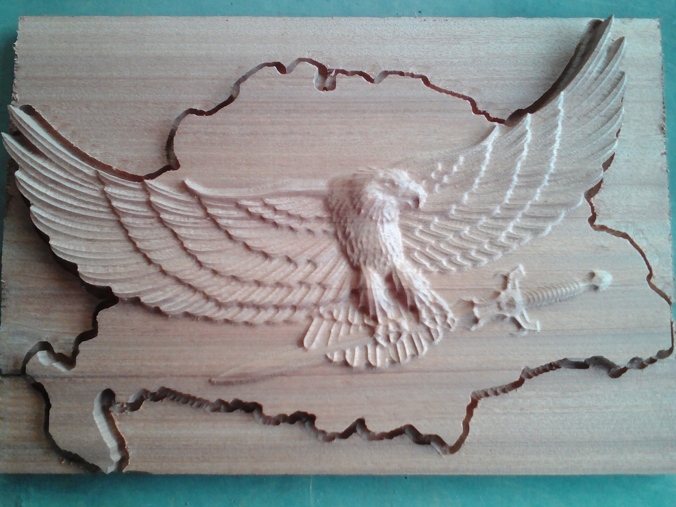

A következő jobb lenne?
Ez, már sokkal jobban néz ki.

Még egyszer nekifutok megfogadva a tanácsodat és korrigálom a hibákat.

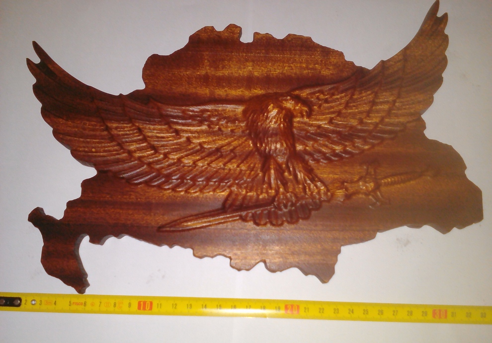

Nos, ilyen lett. Kicsit ilyen, kicsit olyan, de az enyém:-)
