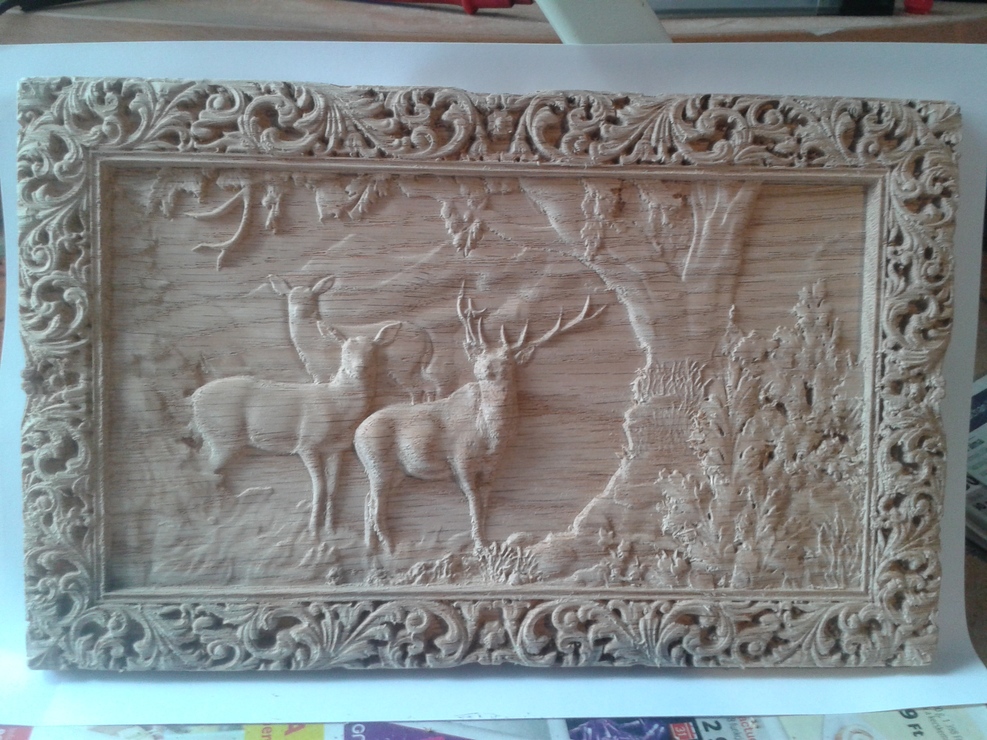

Üdvözlet Mindenkinek!
Ritkán teszek fel képeket az elkészült dolgaimról,
de most megteszem, kérdésem is lenne.
A héten farigcsáltam egy relief-et, de megszívtam mert
tölgyfa deszkát vettem és rohadtul szálkásodott.
267x168mm a mérete, nagyobbat nem tudok a gépemmel.
Bükk fából már csináltam egy-két dolgot az jobb volt.
Az lenne a kérdésem, akik profik ebben, milyen fát javasolnak
erre a célra?
A Zatik mellett lakom és ritka fák is vannak, de én nem nagyon ismerem a fákat.

Szia !
Mindig szálirányra merőlegesen dolgozz. Ha tudtad bocs.
Nékem a gőzölt bükk jött be.Tömött a szálszerkezete és reliefnél nem mindig szerencsés látni a fa erezetét.

Szia.
Nekem a dió és bükk vált be. A Zatikba vásárolta  gőzölt bükk hobbi fát, de nagyon görbe és ráadásul túl száraz. Ha impregnáltam, nagyon szép a fa és könnyen munkálható, de hetekig szivárog a felesleges olaj:-(

Hello!
Igen a végén már sejtettem, hogy keresztebe kellett volna marni, csak olyan problémám is akadt, Artcam-ban a feliefet
magát nem tudtam elforgatni függőlegesre, az alapot elforgattam, de importnál a modell, vizszintesen állt
keresztbe az alaphoz képest, és nem jöttem rá hogy kell elforgatni.
Gondoltam még a Mach3-ban koordináta rendszer elforgatással,
de ilyet még nem csináltam nem tudtam jó lesz e?

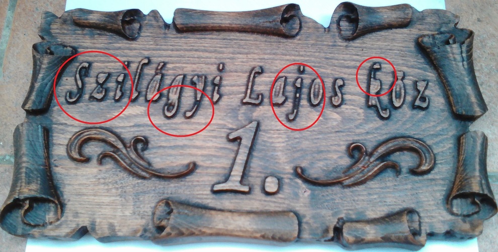

Lenolajjal. Első képen látható marás impregnált bükkből készült, a második képen natúr bükk, ki is töredezett több helyen is.

Ha jól emlékszem  :Model-Rotate 90 fok
Levente
996dwuf96
Természetesen miután beraktad a reliefet
