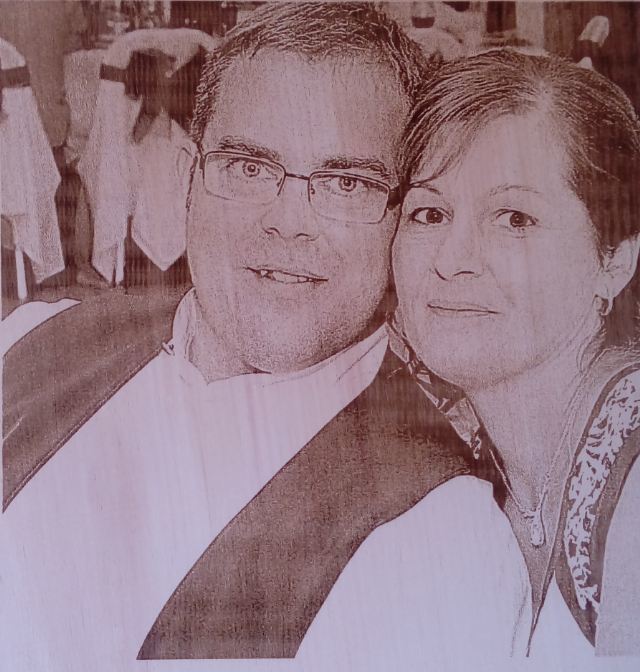

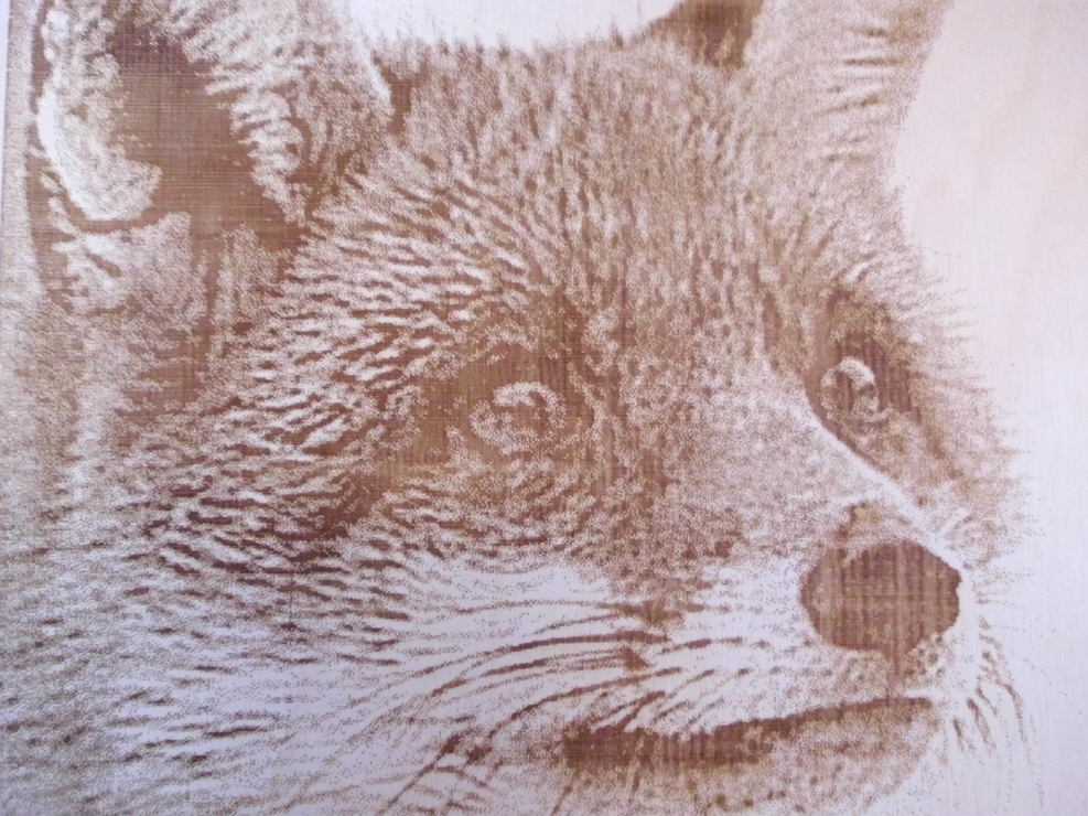

Milyen anyagra van?

Kartonpapír...
Nekem nem igazán tetszett, gondolkodtam is, hogy...megmutassam-e.
Ugye, én a "kékkel" kezdtem, így...ahhoz viszonyítok.
Itt, muszáj 1 bites képpel manipulálni, ott...nem kellett.

Azért úgy gondolom az 1 bites is lehet biztató.

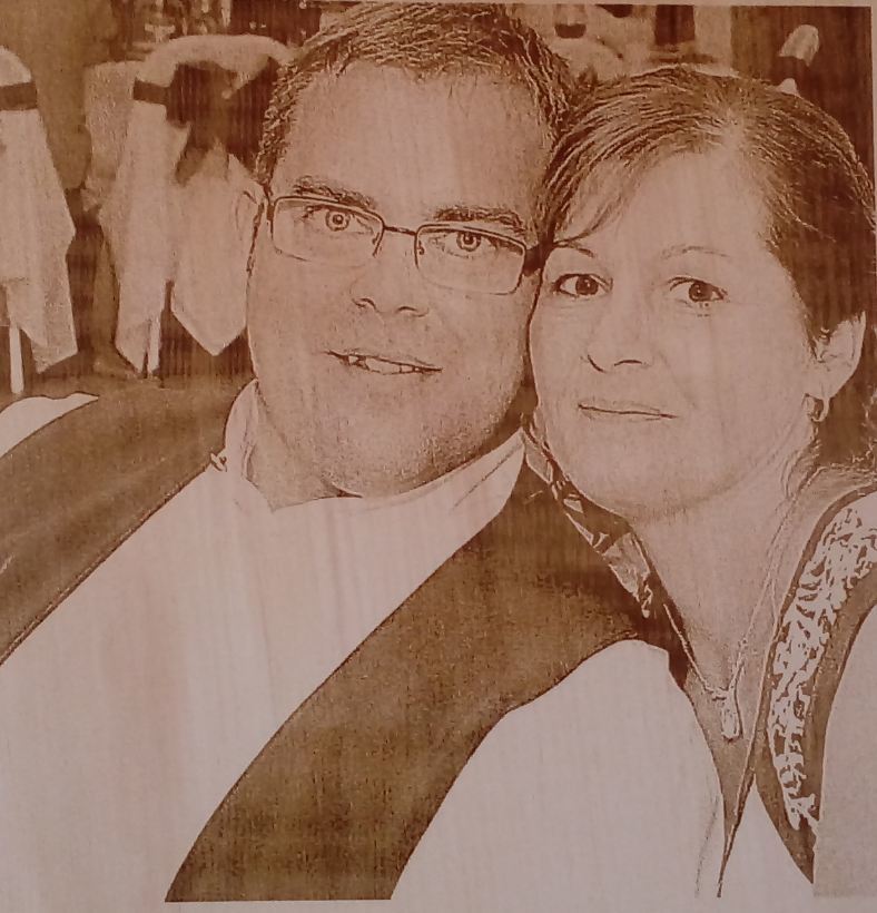

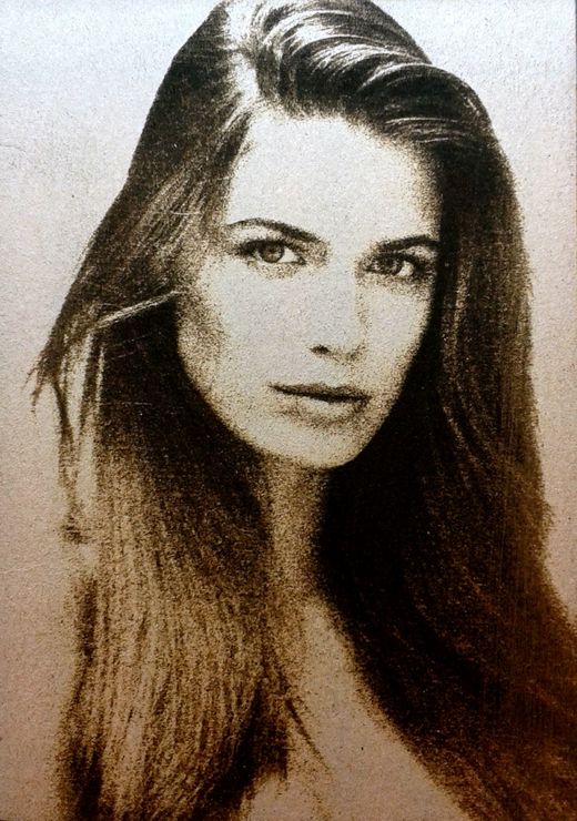

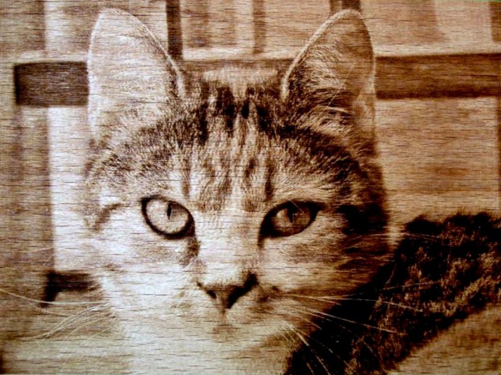

Ez tegnap készült. 200 mm x200 mm .0,1 mm lépéssel 6500 mm/min hajtva  1 óra 10 perc alatt készült el.Eddig nem figyeltem fel rá illetve nem olvastam el az UCCNC manualt igy soha nem vettem figyelembe az "overrun distance" ami viszont az előtolással változik a pluginnál.Most ezt állítva ilyen lett a kép.

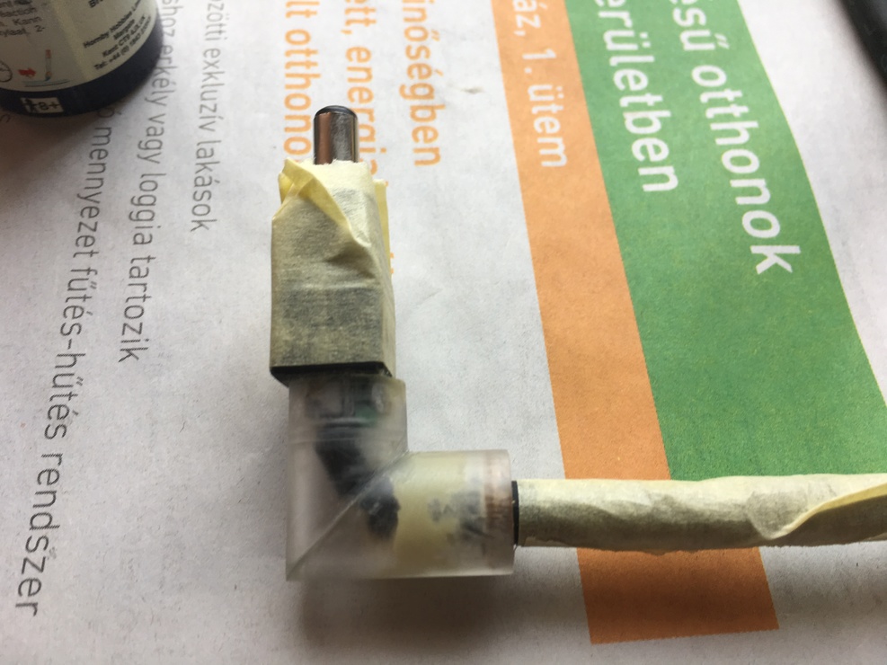

Egy házi készítésű 90 fokos csatlakozó.

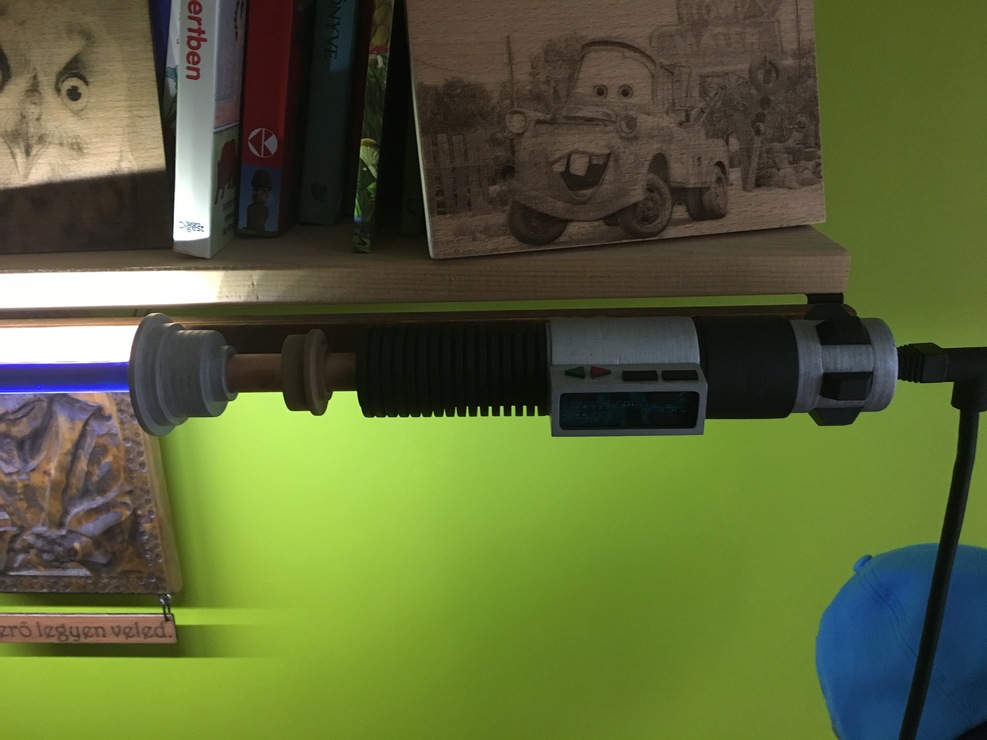

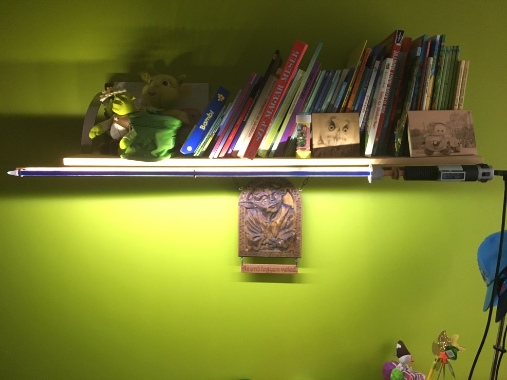

A konzol tegnap pácolva elkészült, a markolat lakkozva, összeállt a kard és ma felkerült a helyére. A táp még nem jött meg, de kipróbáltuk.

Itt nem az "overrun distance" a lényeg.
Ha jól értem az a tullépés mennyivel fut túl, hogy visszaforduljon, vagyis a rámpa.
Vagyis minnél gyorsabban mész, többet fut túl, hogy vissza tudjon szépen fordulni
A lényeges dolog a lépés közhöz a megfelelő pixel használata, hogy kiadja a képpontokat.
Persze, az 1 bites kép is lehet jó.
Rá kell "érezni" a lényegére...
De azért, több a "macera" vele, hogy jó legyen.

A CO-lézer, pont az a "műfaj", amelyben, ebben a kategóriában szinte lehetetlen két egyformát "alkotni".:)
Nem úgy van, hogy befogom a marót, aztán mehet...:)
Egy órán belül is változhatnak a körülmények, amelyek hatással vannak a készülő munkára.
Vízhőfok, környezeti hőfok, páratartalom, tükrök/lencse állapota, faanyag változó mivolta, stb...stb. mind, mind befolyásoló tényező.
