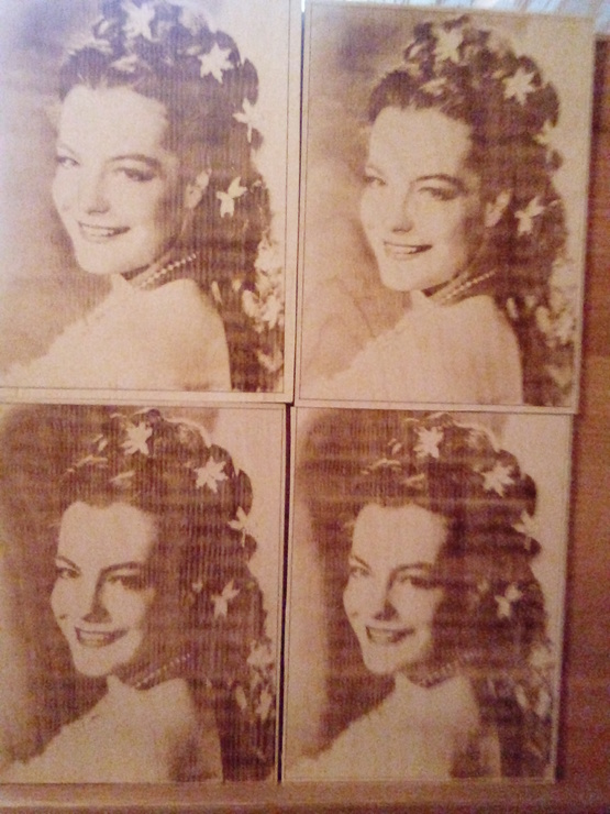

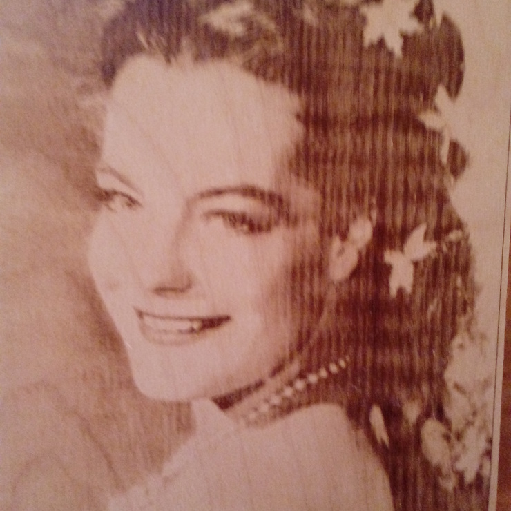

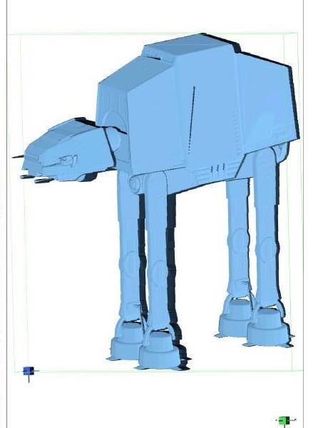

Sziasztok !
Lehet hogy sok lesz így hirtelen a Sisi képekből.
De lenne egy kérdésem:
A függőleges és vízszintes csíkozás szerintetek mire vezethető vissza ??
A négy képet azért tettem fel egymás mellé mert különböző felbontású és képtípusból készültek.
Először a 8 bitesre való BMP  átalakításra gyanakodtam de az eredeti JPG képet betöltve hasonló lett
UCCNC lézer plugin
A géphibát valahogy kizárnám.(De nem lehetetlen)
Anyaghibának túlságosan párhuzamos.
Szerintetek ???

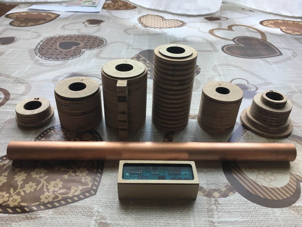

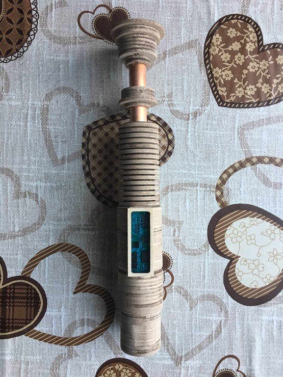

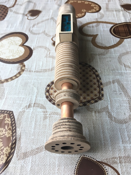

Folytatódik a fénykard projekt. Az alkatrészekből összeálltak a szegmensek, lehet festeni.
Az előttem szóló kollégának: szerintem mechanika lesz, az én képeimben is van egyik irányban egy ismétlődő csíkosság...
Dezső
Szia Fishi.
A fénykard mellé:-)

Nekem akkor történt ilyen dióda lasernél, mikor igen nagyra volt véve a gyorsításom a tengely beállításoknál.
Lehet itt nem az van, de hátha.
Egy próbát megér.
996dwuf96
Na ez az amire nem gondoltam.
Ezek a csíkozások annyira sakk tábla szerűek , talán az Y tengelyé nagyobb , hogy szerintem bele trafáltál.
Mivel a  közelmúltban  állítottam pont ezen az értéken.
Tesztelem és jelzem mi a helyzet.

2dbfy8y
Y tengely az állandó mozgás?
Vagy melyik tengelyen csíkoz?
Mozgással kereszt irányba?
Meg nem tudom mi a vélemény, de én pl szál irányba szeretek mindig égetni, mintha csak marnám az anyagot.

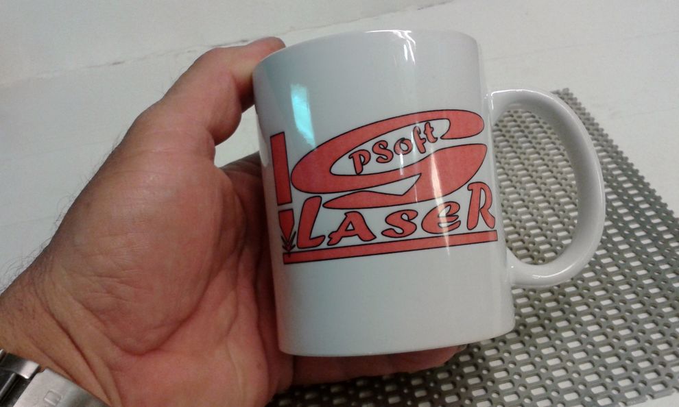

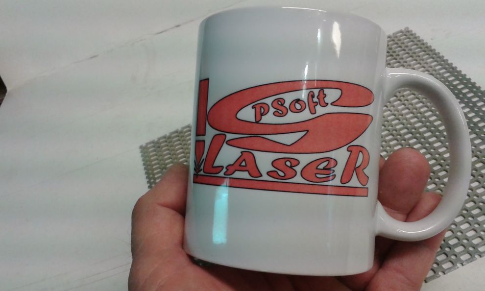

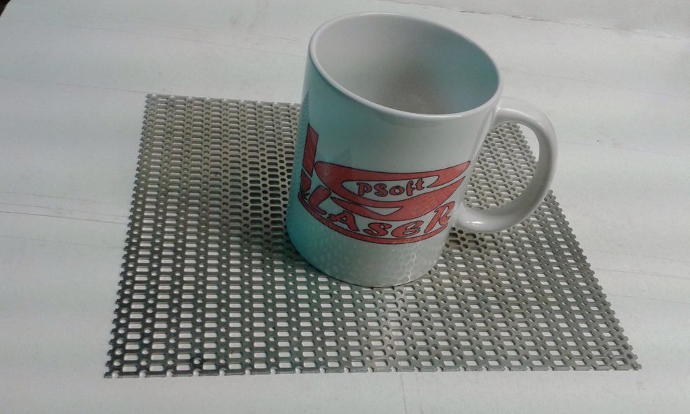

Nem CNC, nem is én készítettem, de azért megmutatom.
Egyik Fórumtársunk névre szóló, 'meglepi ajándéka.
(nekem ez, "minden pénznél" többet ér)
Úgy néz ki mostmár, meg kell hogy tartsam az eddig is 'használt "logómat"...
Nagyon jól mutat az újdonsült kakaós bögrémen is.:)
(ma reggel, föl is avattam):)
A "hogyan" kérdésemre a válasz...
-...Szublimációs nyomtatás, először egy spéci papírra nyomtatok,
majd onnan egy hőprésben kerül a bögrére a nyomat.
Mikrózható, mosogatógépben mosható.
Itt is köszönöm Neki, a kedves,és szép ajándékot.[#worship]
