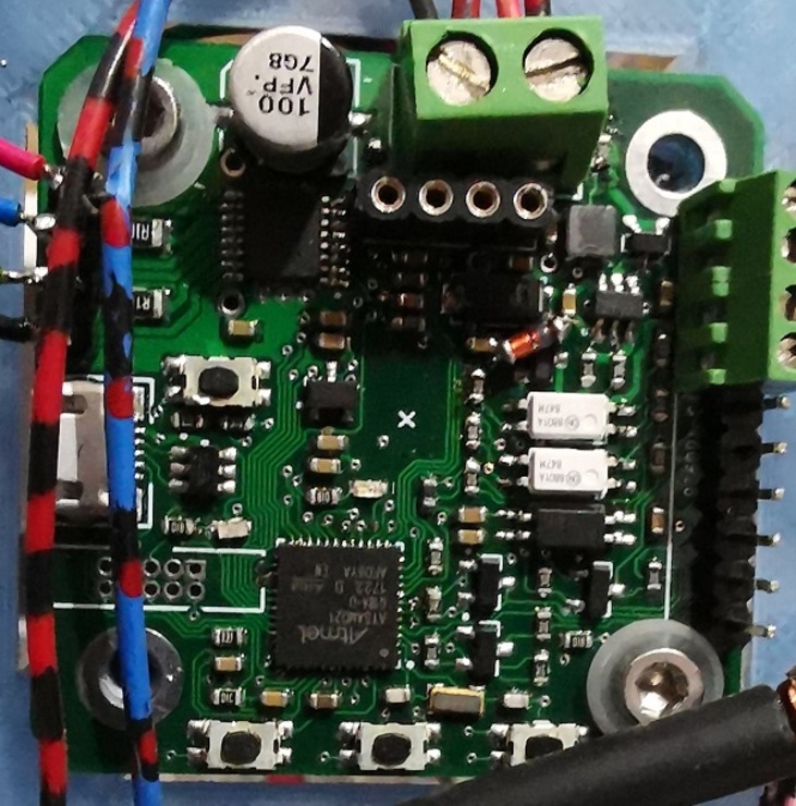

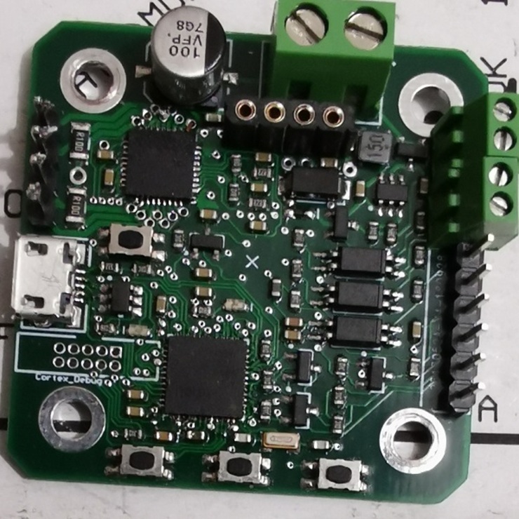

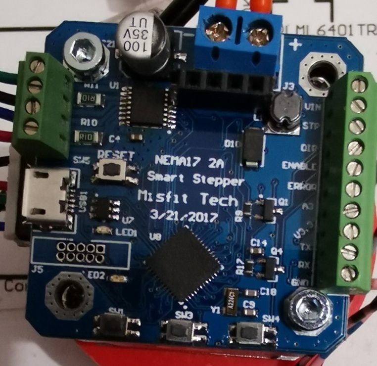

Régebben megvettem 2 darabot ebből a visszacsatolt léptető vezérlőből.
3D nyomtatóban működött jó eredménnyel, egy dolog nem tetszett a bemenete nem volt leválasztott.
Mivel nyílt forráskódú, készítettem egy optoval leválasztott megoldást.
Később mivel egyre több NEMA17 -es léptető 2A feletti meghajtást igényel összesűrítettem  a NEMA23-as verziót.
Természetesen ez utóbbi is optoval leválasztott.
A 2A-es változatot beépítettem a 3D nyomtatóba, szépen működik.
A tavalyi fehérvári találkozón nyertem a tombolán 3 db kis léptetőt.
Akkor úgy gondoltam max. papírnehezéknek jó.
Ráraktam az újonnan készült vezérlőket. 500-600 rpm-ig teljesen jó, az ereje is elegendő akár egy kisebb lézerhez.
Ha valakit érdekel szívesen megosztom a hardver dokumentációját.
