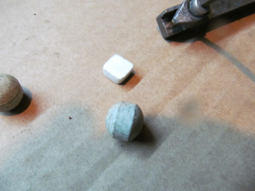

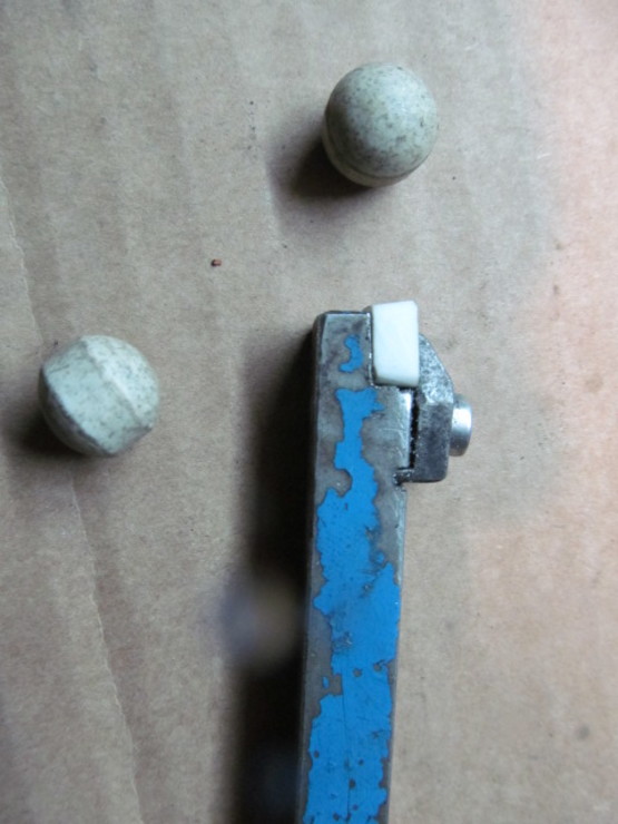

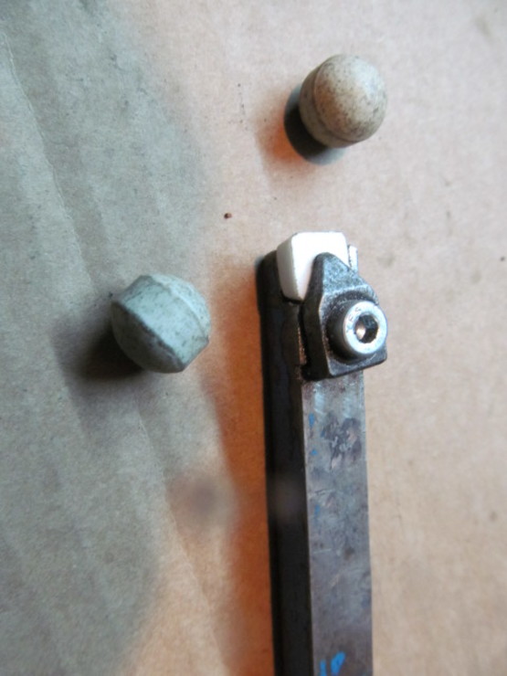

Házi készítésű lapka alumíniumoxid golyóból.
Amit kipróbáltam vele.
Vas,alumínium,bronz,csapágy.
Meglepően jól bírja.
7cim5mm0
Ezt én is próbáltam már, csak savanyúcukorral.
Nem vitte... :)
A golyóból mivel/hogyan készítettél lapkát?
d30xhrezp
Gyémánt szemcsés szerszámköszörűvel.
De eltart egy darabig! [#vigyor4]
