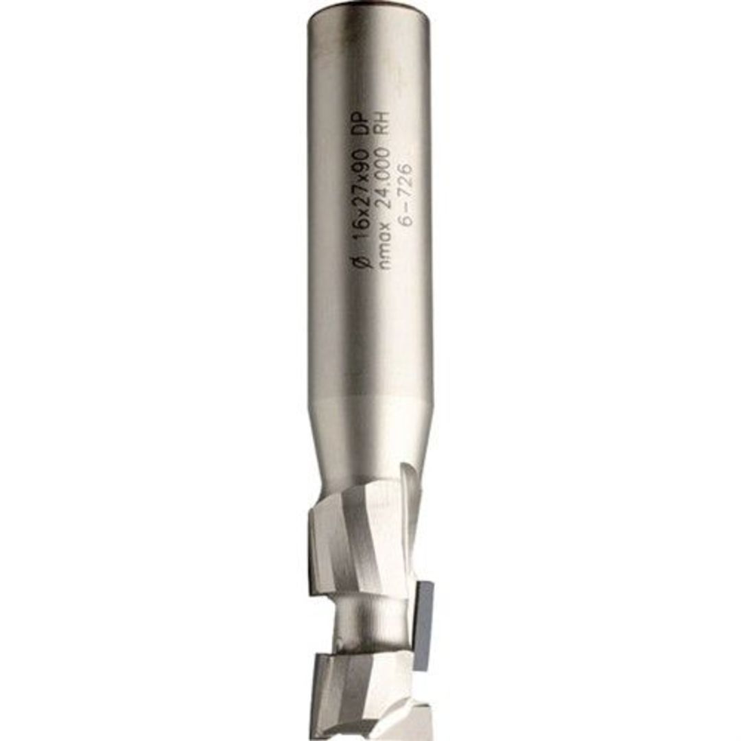

Én ilyen gyémánt élű szerszámmal vágtam a bútorlapokat.
Stabil gép kell hozzá. Nekem egy SCM TECH90 típus volt.
A bútorlapban előforduló kavics darabokat nagyon nem szerette.
Miki2
Még annyit: amit én használtam 12-es átmérőjű volt.

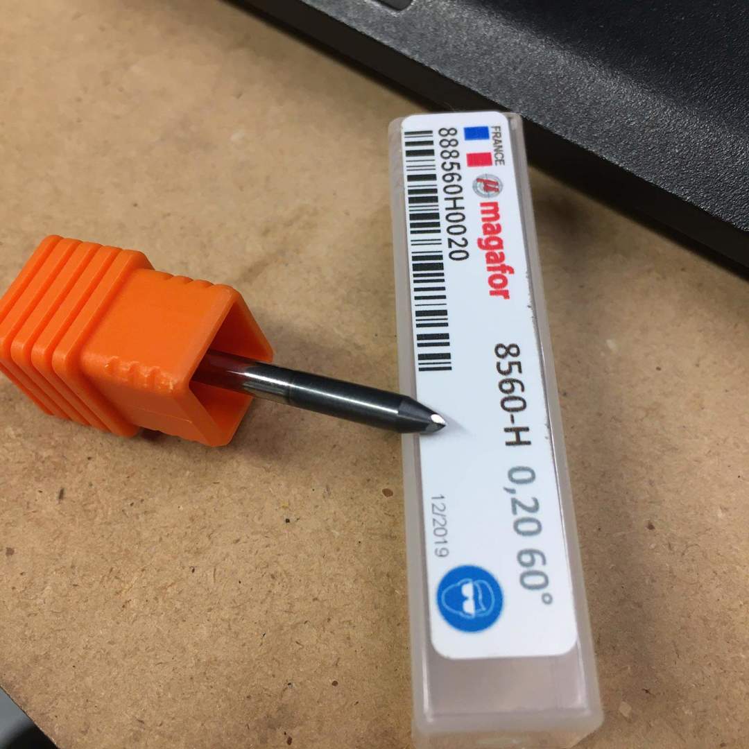

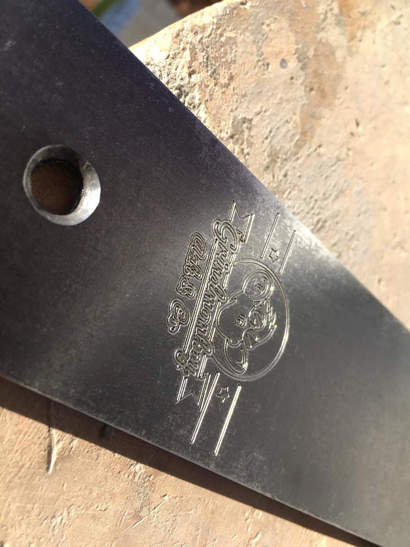

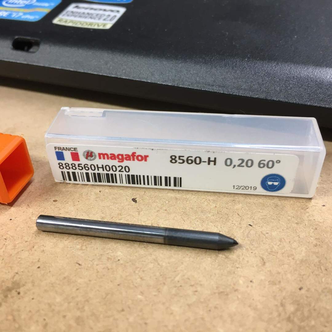

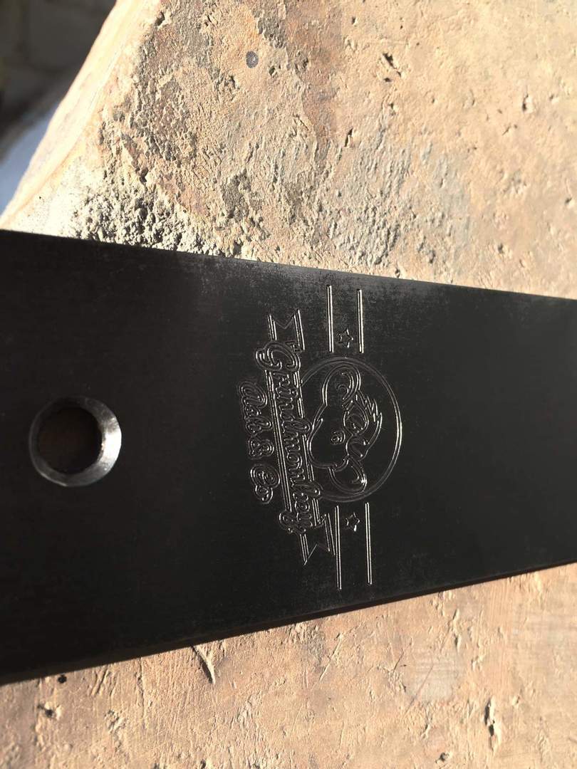

itt én a fotón látható szerszámot használtam és gyönyörűen vitte.
Ez azt hiszem alcrona bevonatos gravírtű.
Üdv, Gábor
Igen, ez van készülőben, vette sima fúróba fogható keményfémes fúrót, és azzal próbálkozom...
