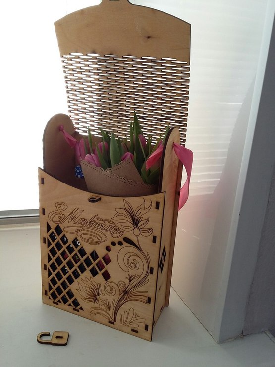

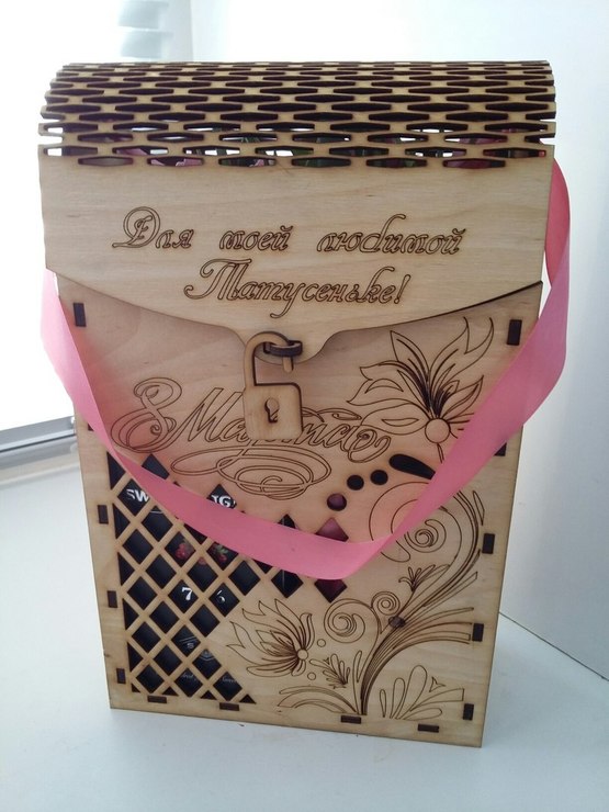

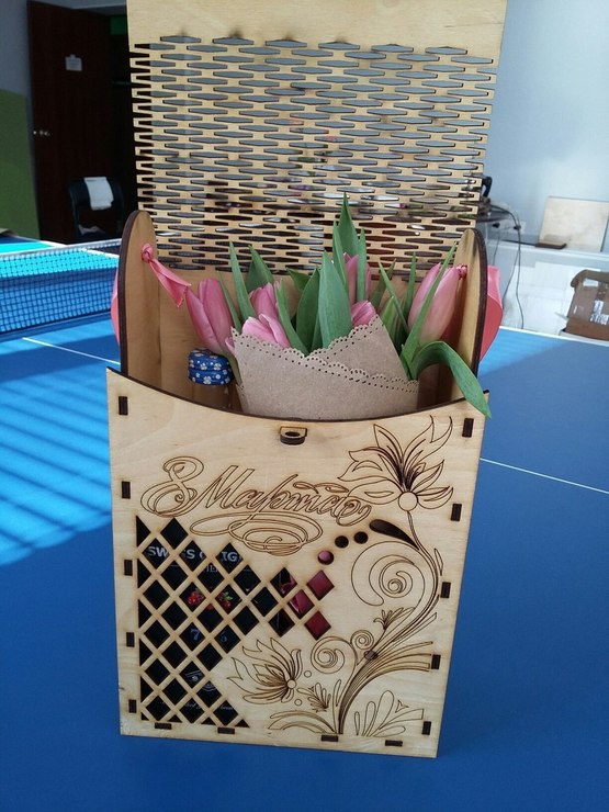

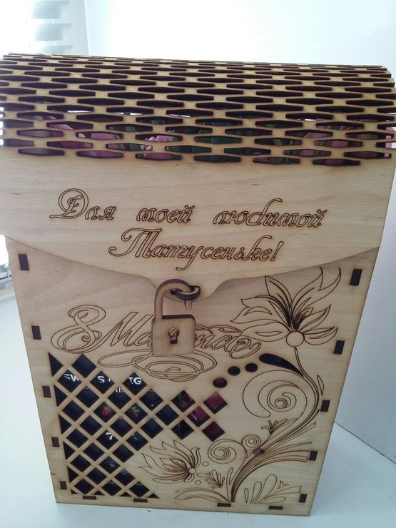

Elkészíteném ezt a táskát, de nem tudom megnyitni Corelben.
Nektek megnyílik?
Valaki átküldené dxf .ben?
Köszi, ha segítesz.
Köszönöm, már ne küldjetek.
Több fórumtárs is elküldte a dxf -et.
Köszönöm nekik!

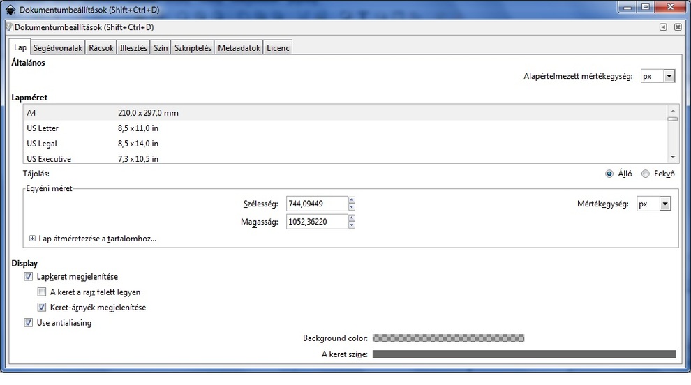

Ha megnyitod, az svg-t, akkor a programmal tudod menteni DXF-be is.
Amire figyelni mindíg, hogy ha megnyitod a programot, akkor px-ben adja a méreteket.Tehát Fájl - Dokumentumbeállítások, és ott beállítod a kívánt munkaterületet, a kívánt mértékegységgel.
