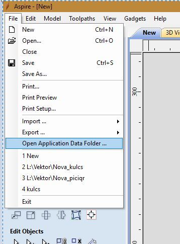

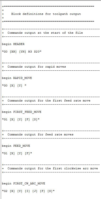

Az Aspire-t rá lehet venni, hogy ne olyan csúnya, tagolatlan G-kód sorokat generáljon mint az alábbi?
G0X0.000Y0.000S4500M3
G0X64.967Y0.640Z2.000
adamant
igen rálehet
PP kell átírni nem nagy kunszt :)
0i8bkxjf4
Menyitos a használt postprocidat és ahol ilyen
"G1[X][Y][F]"  ott csak simán feltolod szóközökkel
"G1 [X] [Y] [F]"
adamant

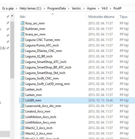

C:\ProgramData\Vectric\Aspire\V8.0\PostP
Köszi, mindkettőtöknek, közben D.Laci felhomályosított, hogy nem is jó postprocit használtam. :(
adamant
mi volt a baj vele?
Csak sima G-kode mm volt kiválasztva és nem kezelte a lefúrás sebességét.
De mint kiderült van kimondott mach2/3 postproci.
