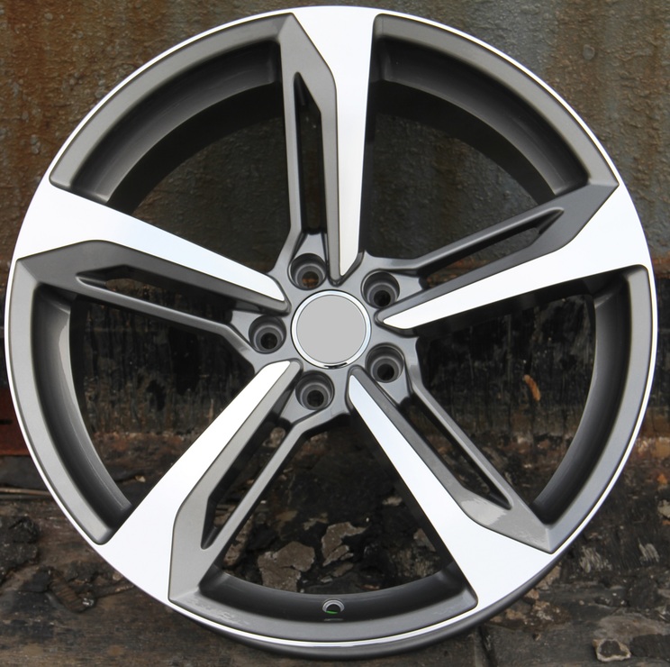

Köszönöm a válaszodat. [#law]  Én meg csinálok mindet hegesztek vezérlést kötök meg mindent. Na de miből legyen? A váza 60x60x6 mm zártszelvényből? A motoroknak elég a nema 34 8.5 nm? Tokmánynak elég a 315 mm? stb. A felnik 13"-22" kéne befogni.A legnagyobb fejtörés bevinni az adatok hogy mit kéne marni.[#fejvakaras]

Csak két tengely kell az x és a z ,  a vezérlőbe a felni ívét kell g kódban bevinni

Marni? Ugyan nem néztem percről-percre végig a videót de én csak esztergálást és az elején bemérést láttam.

A felni formáját aspire vagy valami más programban megrajzolod  és ebből a "vonalból" fordítasz egy g kódot amit a vezérlő már értelmezni tud .

Igen esztergálni kell. Már nagyon sokszor megnézetem a videót.

Én azt nem értem ebben a felni esztergálásban, hogy mi lesz a kerekített küllősökkel?
Azokat is egyszerűen lesíkolják.
A tükrös felületről a gyémántlapka gondoskodik az sima ügy.
