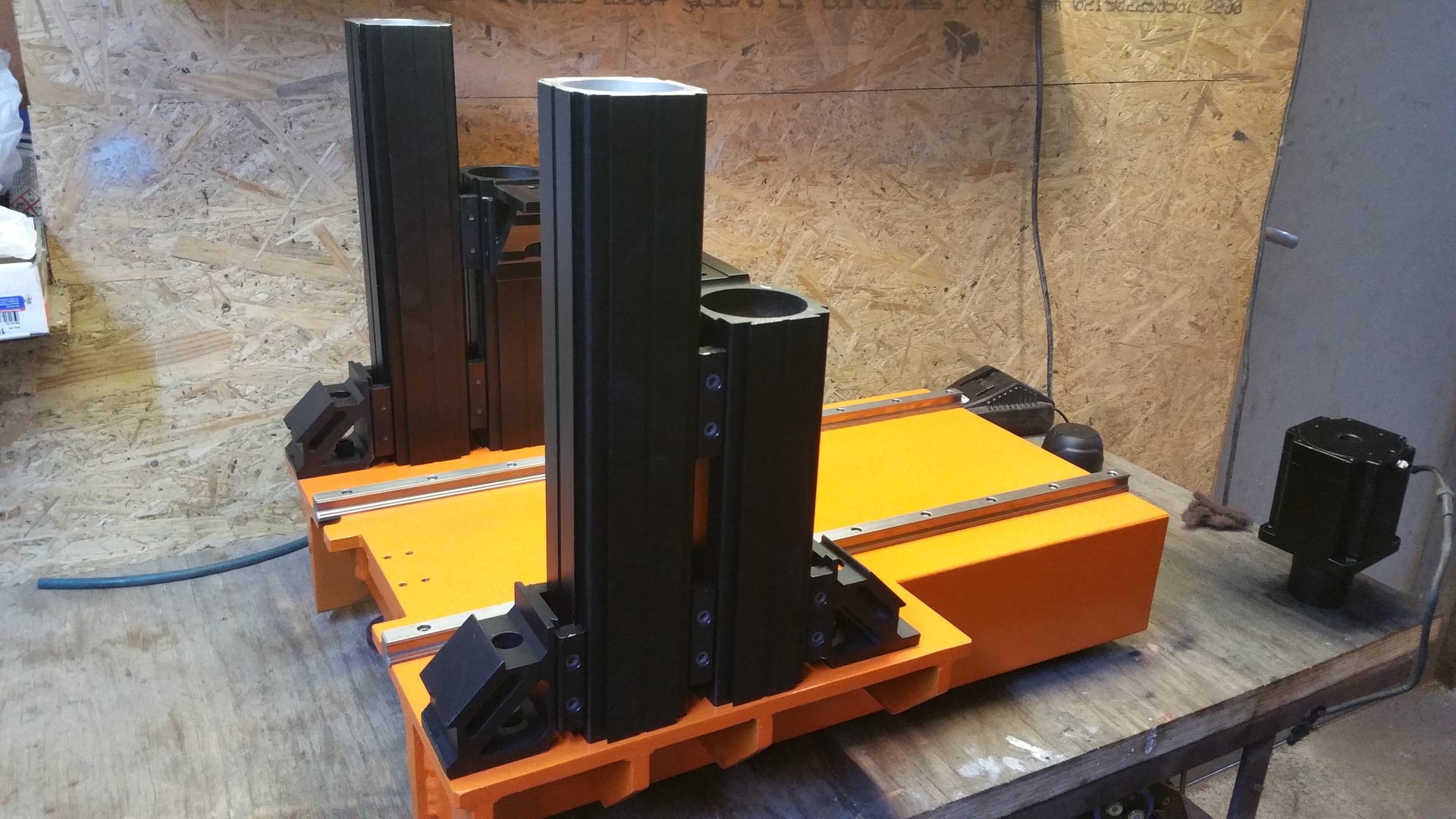

Egyébként tervbe van egy kisebb 300x400mm munkaterület körüli mozgóasztalos, full kompozit gép tervezése. A körülményekre való tekintette, lehet pont most fogok ráérni. A bazalt őrleményt már egy éve beszereztem.[#nyes]

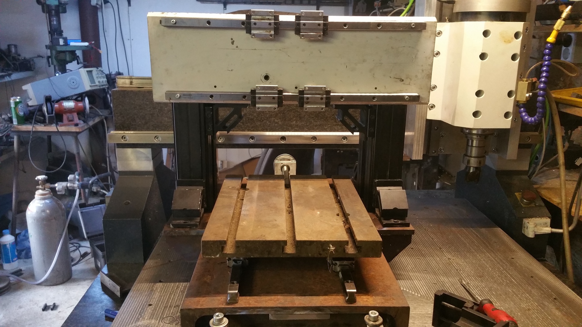

Kivettem a kemencéből a gépvázat, 9 perióduson esett át,kb 300 C° lehetett a kemencében, az elszíneződésből ítélve, Szerintem jó lesz.
Megmunkálás előtt azért összeállítottam hogy biztosan minden a helyére kerüljön.
Mielőtt megszólnátok, hogy mért ilyen... Tudni kell hogy nem veszek hozzá semmit, 100%-ban itthon talált kacatokból készül. Lesz rajta 1db 100w-os AC szervo, a 2 és 3 fázisú léptetőmotorok mellett. ( Jó lenne valahová egy DC szervot is rakni)[#vigyor]

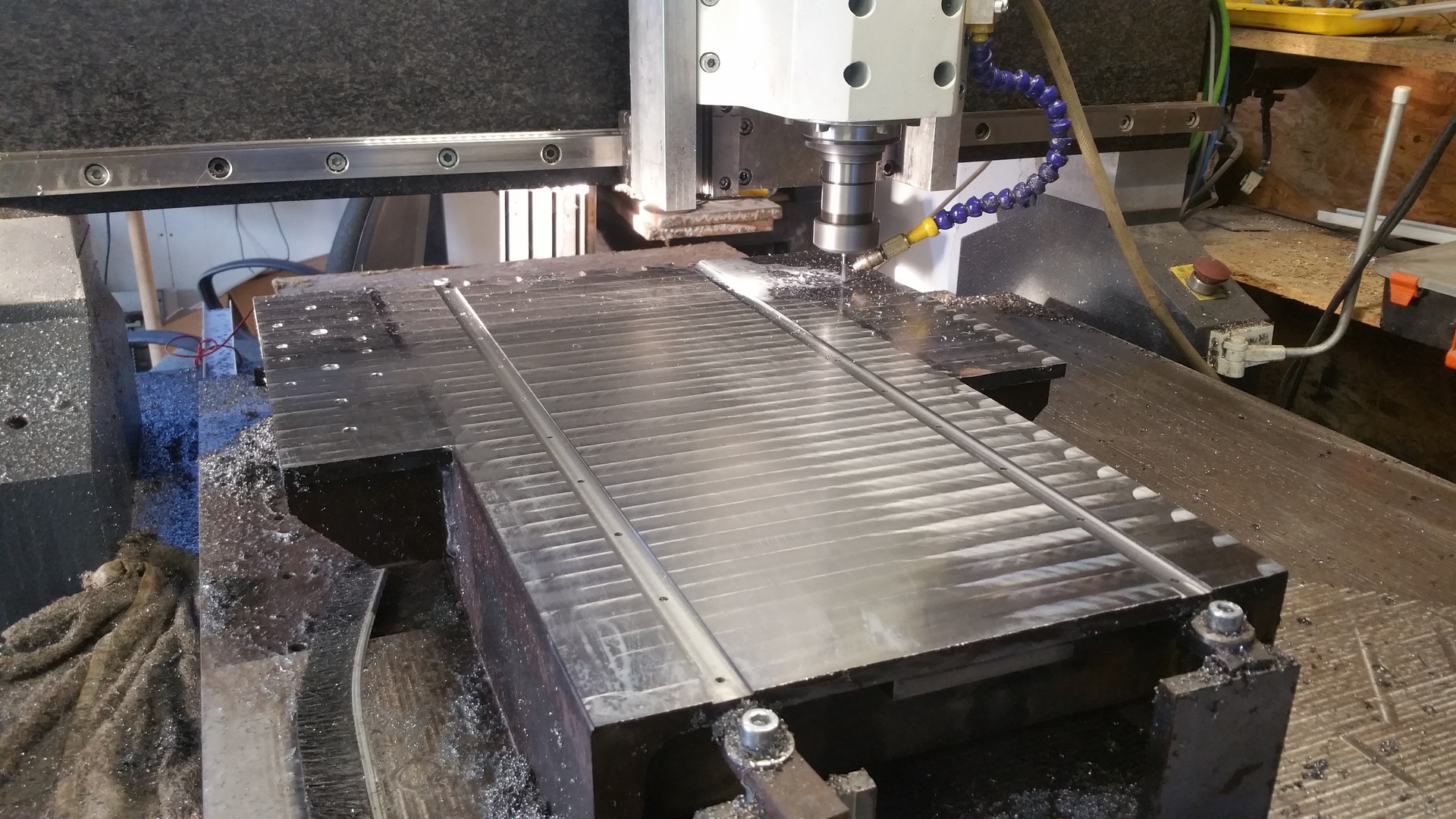

Nagy maróban kis maró ...
Úgy bújnak össze mint a matrjoska babák! Ámulok. [#eljen]

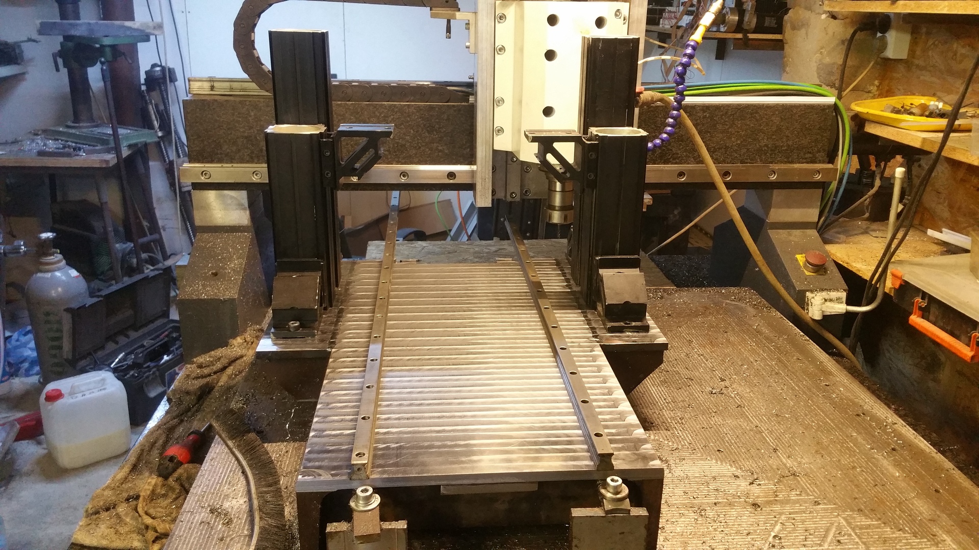

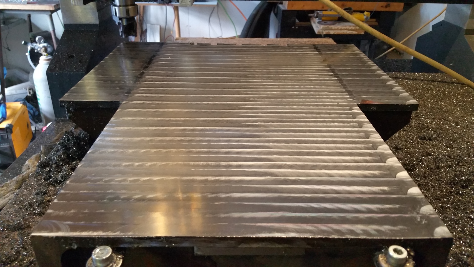

A nagy maródon az asztal egy alu lemez? Nem akarok tolakodó lenni, de had kérdezzem meg kb mekkora, milyen vastag? Nekem egy hasonló schmoll gépalapom van, nemsokára bele szeretnék kezdeni a befejezésbe és egy kb 800x800 as asztal tudna rajta kényelmesen mozogni, erre van egy 30 as sík acéllemezem, de kicsit lengének érzem erre a célra. Hetek óta nézelődöm t-nútos lapok után de nincs jó méretű... Persze lehetne merevítgetni de inkább elkerülném ha nem muszály... Nálad hogy vált be mennyire van megmerevítve?
Azon nem gondolkodtál, hogy légcsapágyon futna az asztal mint eredetileg? elvileg baromi merev tud lenni ahogy olvasgattam... Persze mondani és csinálni két külön dolog... A sín sokkal megnyugtatóbb...
Biztos amatőr kérdés, de tapasztalható valahogy a hőkezelés hatása?
Mittomén, kalapáccsal megkoppinva más a hangja?
4umhue7vh
Nekem is 800x800x30 az asztal,vas, alul ki van merevítve 10x40mm lemezekkel, a köztes területek ki vannak öntve polimerbetonnal.
4umhue7vh
Cseng mint egy harang, valószínűleg ez is ki lesz öntve.

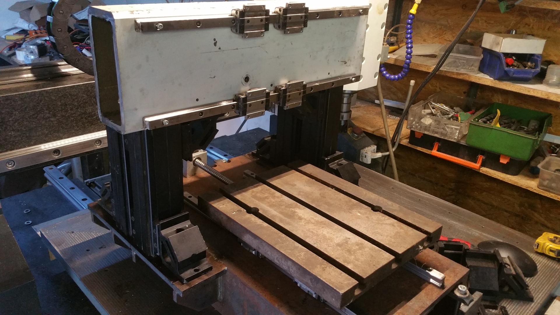

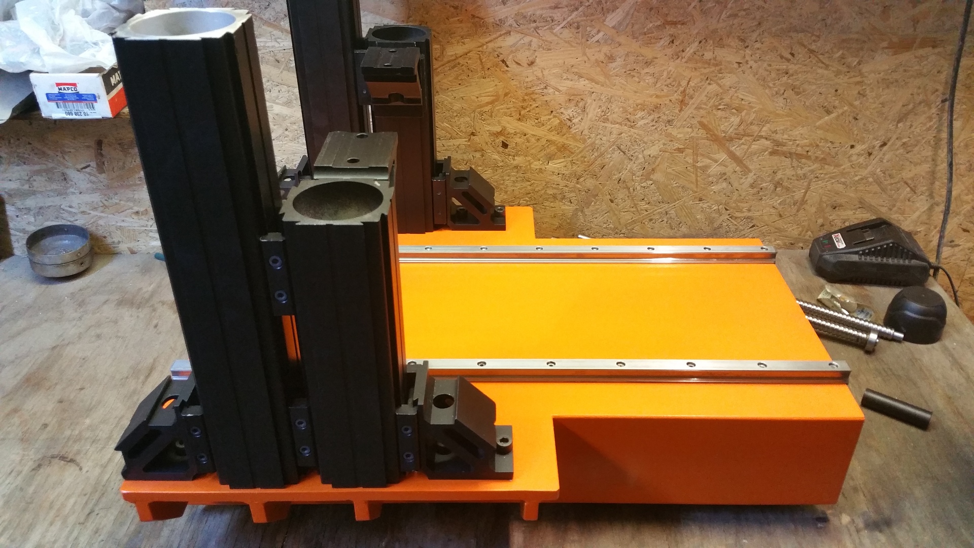

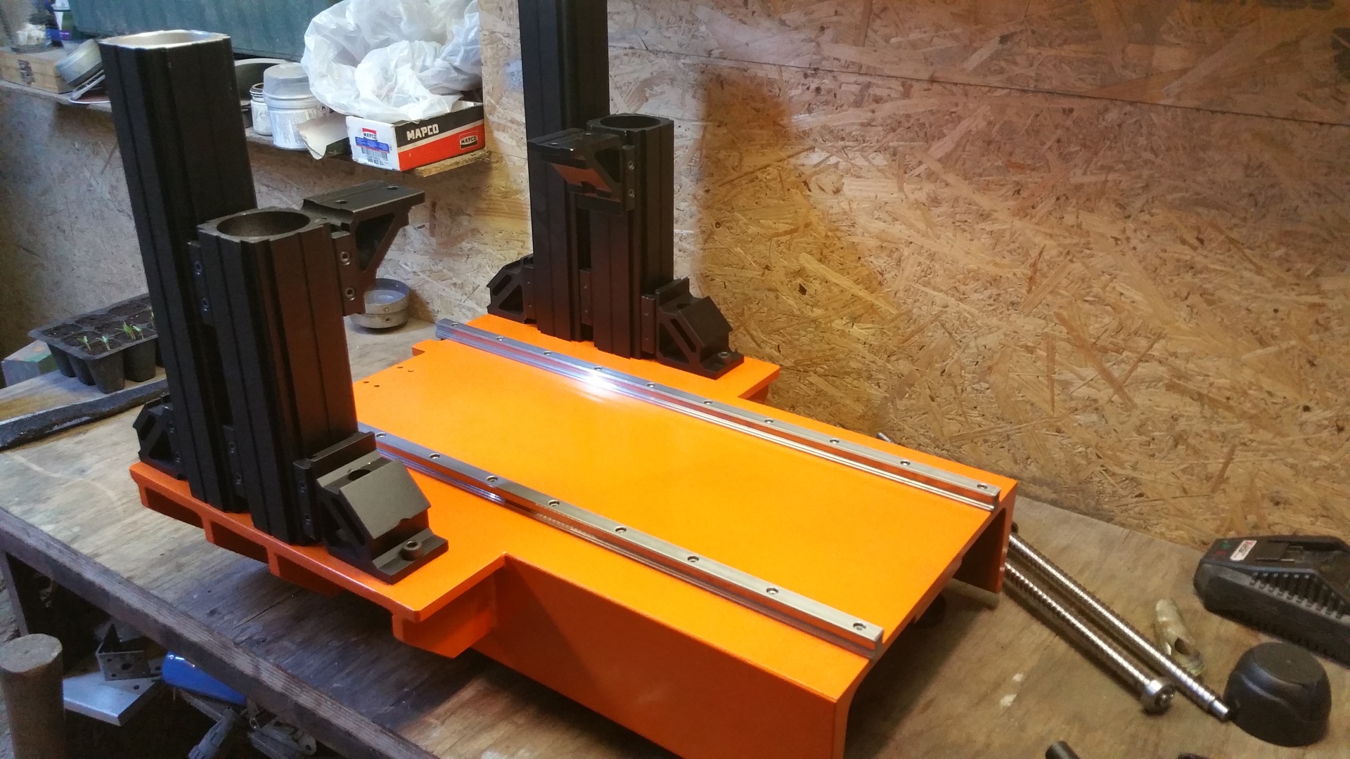

Néhány kép a készülő kis gépről.

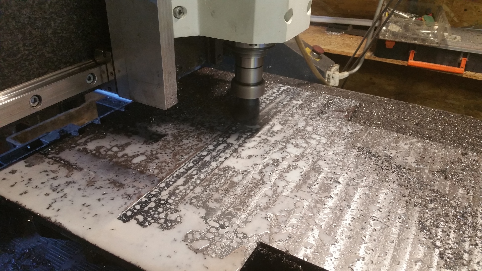

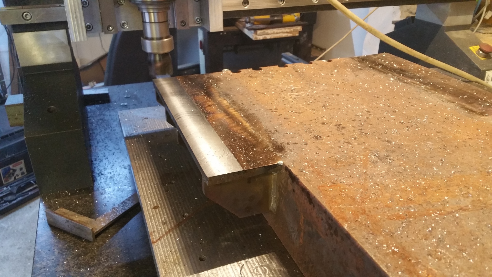

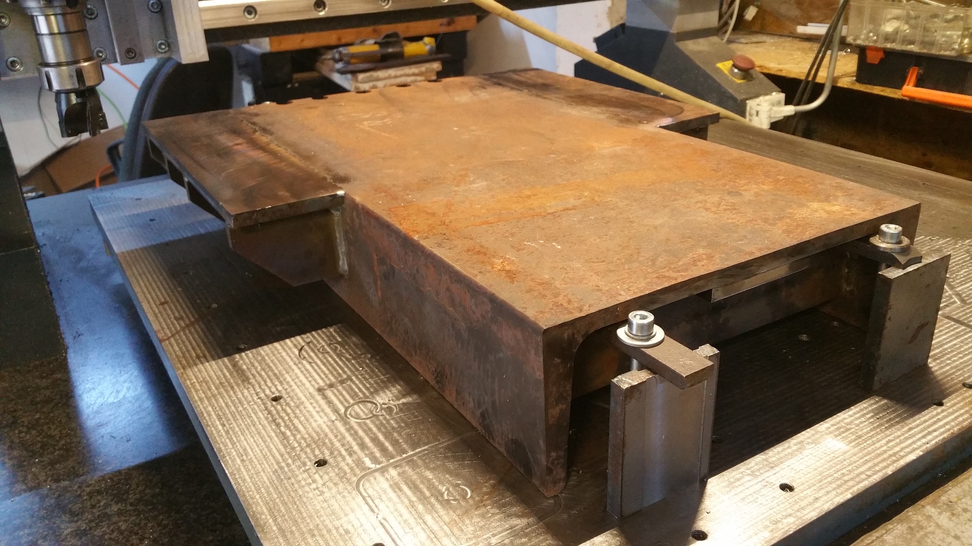

Egyenlőre ez lett a rozsdás U profilból. Most 2-3 hétre félre kell tennem, de nem bánom, mert munka van.
