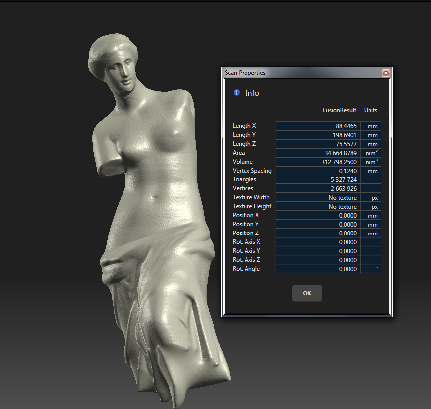

Projektor felbontás 1024x768.
Kamera monocrom 1280 x 1024.

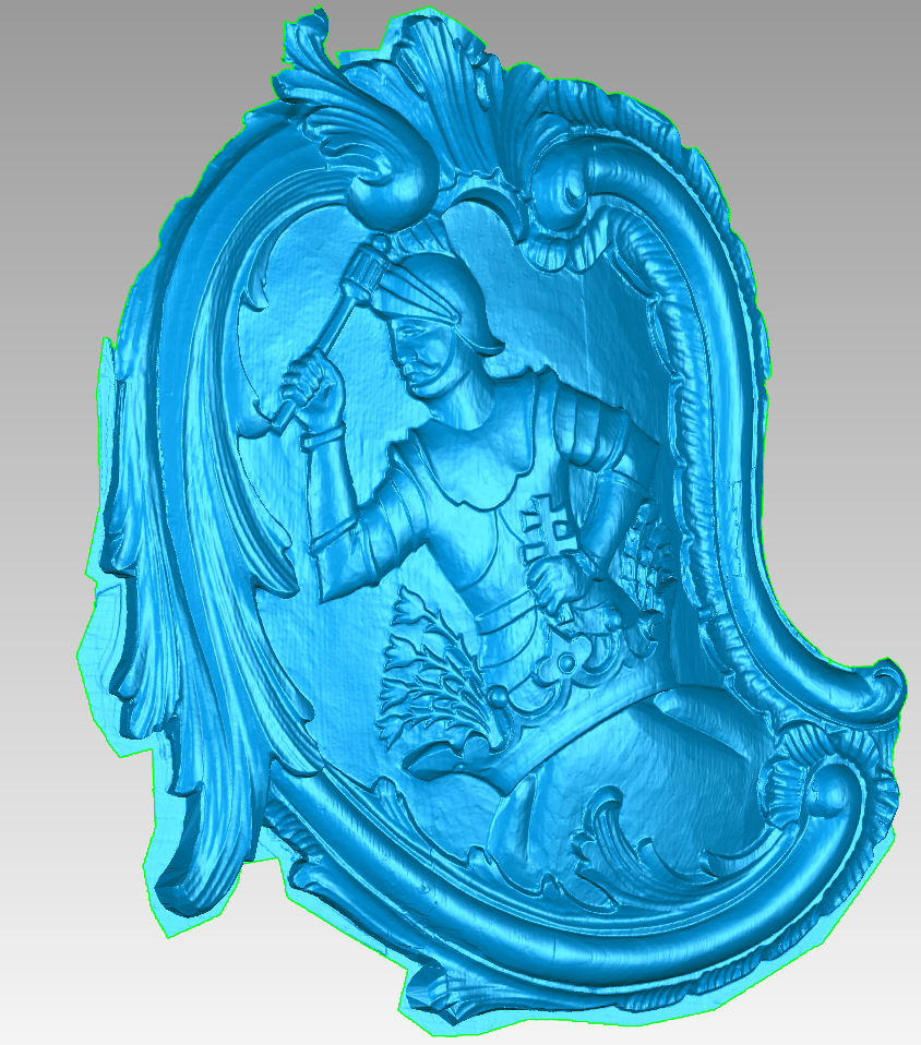

Köszi. Tényleg nagyon jó lett. Milyen lehetne fullhd-ba, ha már most ilyen jó.
No igen álmodik a .... és felszoktam ébredni amikkor szembesülök az árakkal :(
Ezzel a rendszerrel is ellehet érni nagyobb részleteséget csak túl sok idő. Ár érték arányban így jó. :)
v2vhwz32z
Most már látom a másik topikban (ezt készítettem..) feltett kérdésemre a választ. [#smile]
Ezek szerint szkennelted az objektumot!
~360x400x50mm, 15.000.000 háromszögből áll össze.
Szép!

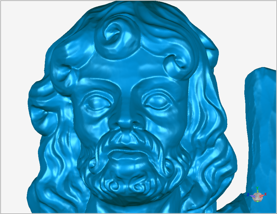

Vajon egy régi 2 forintos érme felületéről mi lenne a digitalizálás eredménye? Kipróbálnád? Köszi előre is.
Ha lesz időm és pénzem veszek másik optikát és azzal elkészítem, megfogsz lepődni.
A jelenlegi összeállítás nem erre való de ez sem rossz.
Ha fele - harmada távolságról csinálnám akkor 6-9 szer jobb lenne a felbontása, de most erre van kalibrálva, és 1-2 hétig biztos nem állítok rajta semmit.

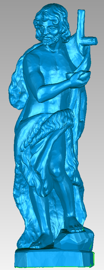

Hányas verzió , megvetted ?

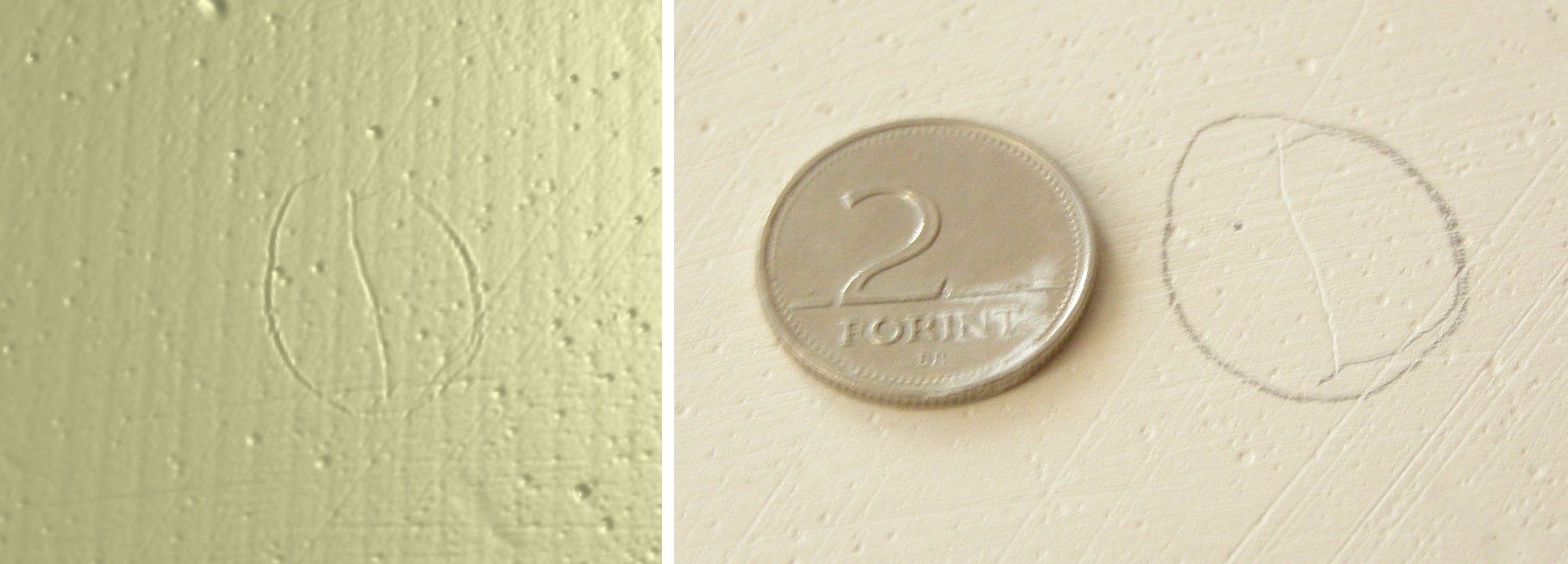

Azért ez sem rossz. Érdekes, hogy megzavarja a rendszert a ceruza vonal. Feltehetően onnan kevesebb fény érkezett vissza és azt is a felület egyenetlenségének veszi. Pesze lehet, hogy mégsem, de az csak a 3D-s modellből lehetne lemérni.
Köszi. Értem, nyilván ehhez az érme digitalizásához majd más optika, kalibrálás kell a jobb minőséghez.
Ez a fotót nem egészen értem.
Segítenél, hogy amit látunk az a digitalizálás eredménye az érméről, vagy egy fénykép az érméről?
Az érme csak a méret viszonyitás miatt van jelen.
