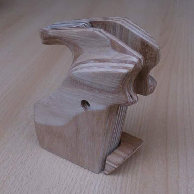

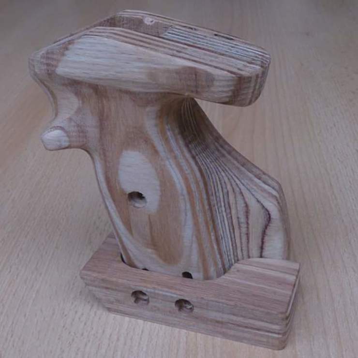

A markolat amit szeretnék digitalizálni. ( Ez csak egy féle )

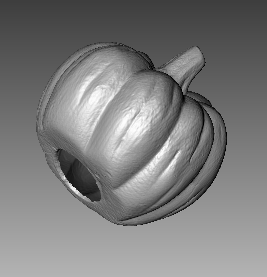

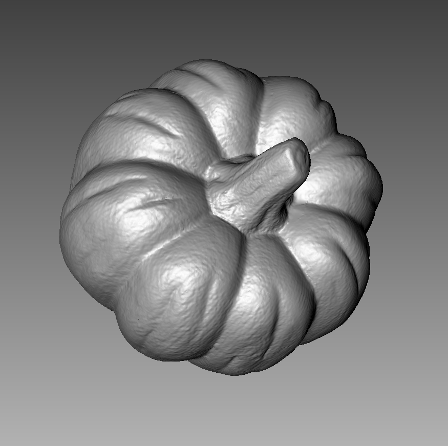

Kerámia tök ~90mm átmerőjű.

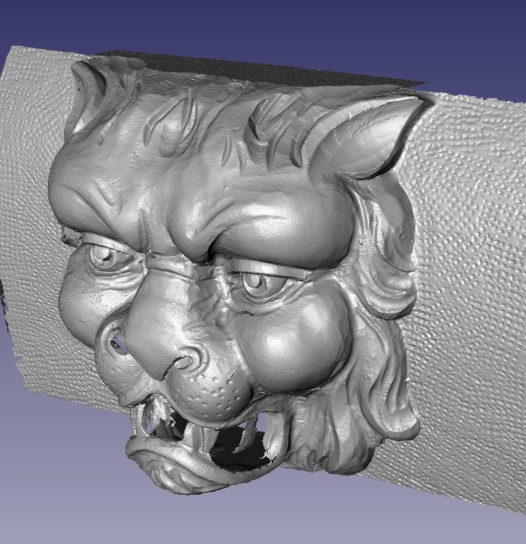

Flexscan strukturált fénnyel 2 kamerával csináltam.
A HP scanner is 2 kamerával sokkal jobb, de nem pontos, még akkor sem zár össze pontosan egy hengeres testnél az első és az utolsó szkennelés.
Flexscan tökéletesen megcsinálja.
Még a felbontáson van mit javítani, 1280x1024 a kamerák felbontássa.
