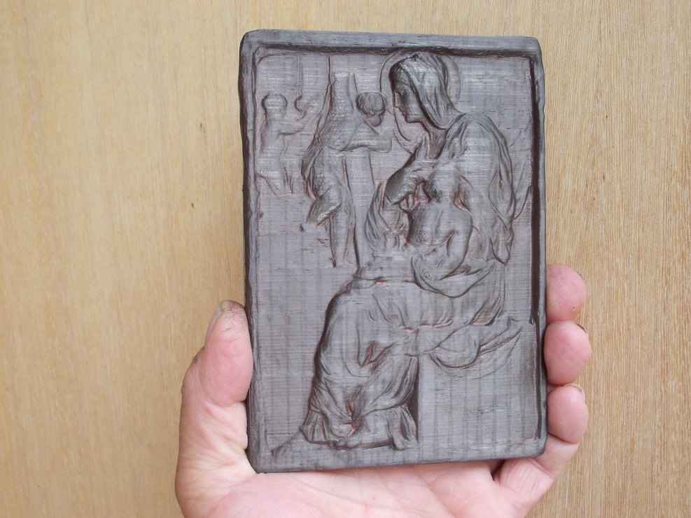

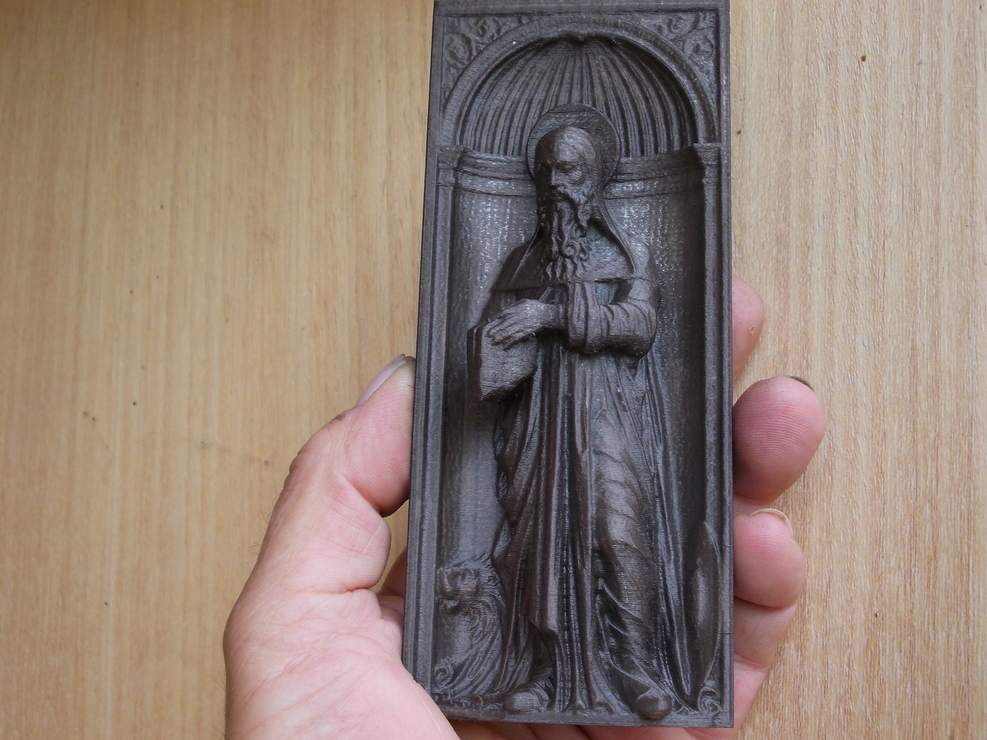

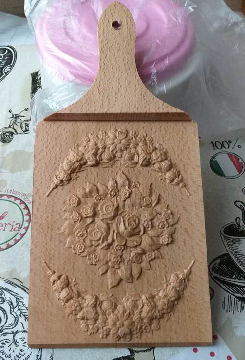

Nagyon szép, tetszik! Egy kérdésem van ezzel kapcsolatban, hogy az oldalát mivel csináltad? Nekem mindig az adja fel a leckét, hogy ha kicsi a maró, akkor nem lehet vele mélyen dolgozni, ha nagy, akkor meg oda a részletesség.
Egyébként a sebességhez hozzászólva, épp ma jöttem rá, hogy nem mindig a beállított érték a mérvadó. A jelenlegi, új vason 2000-3000mm x-y előtolással marok, a Z értéke viszont csak 500. (1mm maró, 0,15 lépés) Egy most elkészült marásnál visszaosztottam az időt és a munka méreteit, és csak ~1200mm jött ki átlagba sebességnek.
4umhue7vh
4umhue7vh

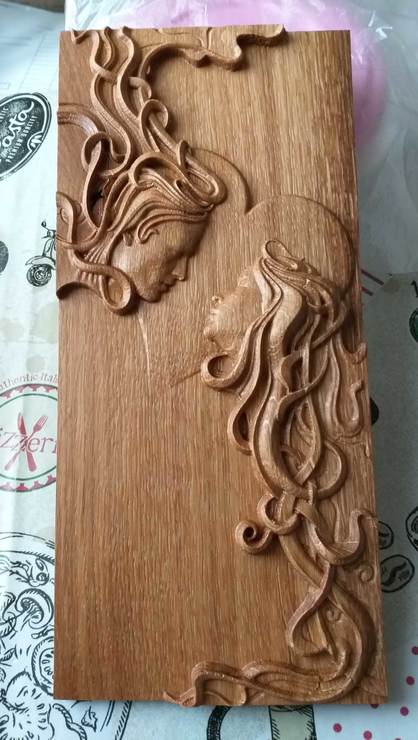

Az életfánál 3mm-es marót használtam,kicsit le szoktam köszörülni az átmérőből a vágóél felett, igy nem nyonja az anyagot ha mélyebbre megyek, persze több fogásból...
Igen, relief marásnál sokat számít a Z tengely sebessége, gyorsulása is.

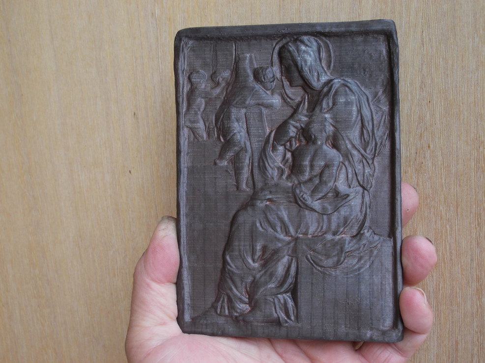

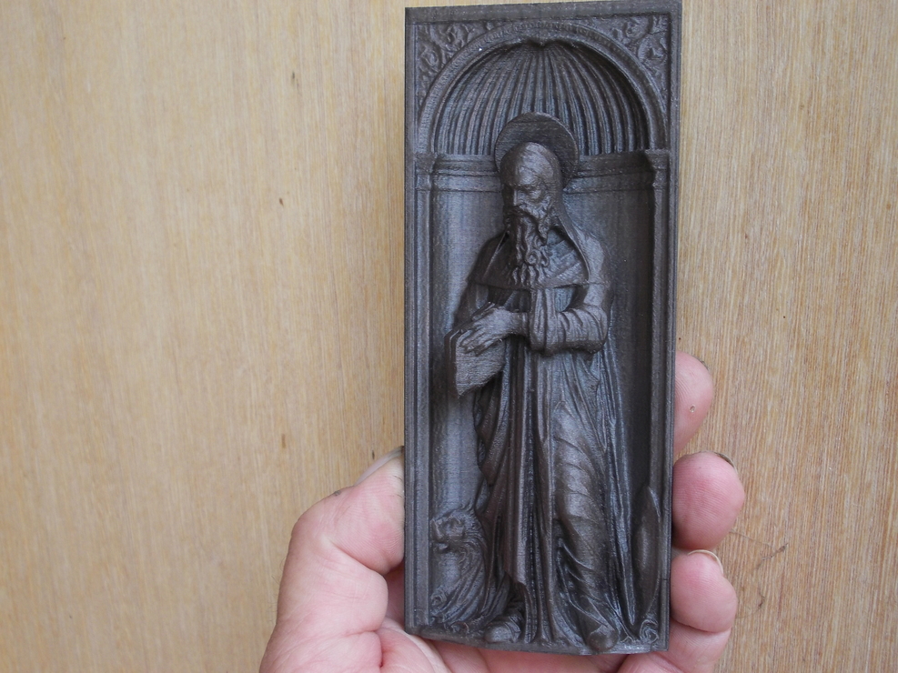

Kicsit, "cirógattam" a nyers nyomtatáson.
(ti is mindig felületkezeltek)[#vigyor2]
Talán...valamivel jobb lett.[#nemtudom]

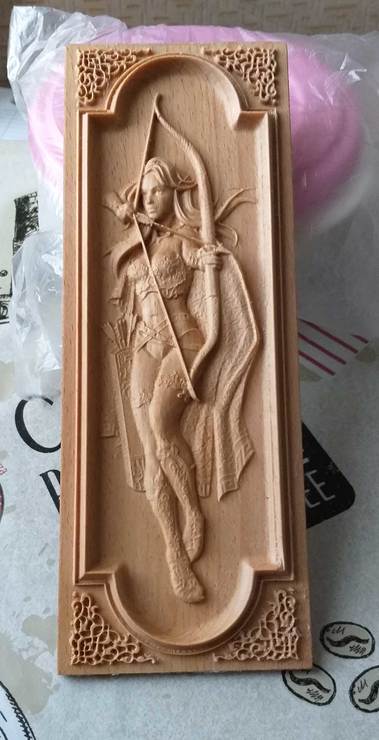

Nem erre a célra készült konkrétan, de erre a célra lett a legjobb. :)
Legutolsó marások. Előtolás (xy)2-3000mm (z)500mm Pre: 4mm kétélű, finis 1mm gömbölyített maró. Pác: Étolaj :-)

Szép lett ha már ennyit dolgoztál vele mással tartosisd ne étolajak mert az avasodik... lenolaj erre van gond mentes hosszú évekig....[#kacsint]
Ha gondolod, küldök Neked egy flakonban paraffin olajat.
Teljesen víztiszta, nem színezi meg a fát, viszont szép, selymes fényt ad neki.
