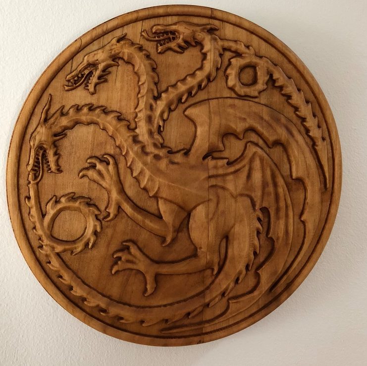

Egy kis Game of Thrones őrület [#rolleyes]
0whdj3c4x
Szép !
Milyen méretű ? Milyen marószerszámokkal ?
Szééép! És tetszetős a kompozíció, egyenletesen kitölti a felületet.
Ki rajzolta?
MacGyver
Köszi! :)
200mm átmérőjű.
egy d=3.175  és 22mm hosszú vágóélűvel vágtam ki.
A finom megmunkálást egy d=3.175 ball R=0.5 szerszámmal csináltam 0,2mm raszterrel. Nem nagyoltam hanem telibe martam.
Nagyjából 7 óra volt a finom + kivágás ~20perc.

MacGyver
Szia, Köszi!
valahol a neten találtam.. valahol itt:
https://www.stlfinder.com/model/pendant-for-fans-of-game-of-thrones-targaryen-house-concept/2680376
Bár nem pont ez van meg nekem, de valami hasonló.
Menyi volt az előtolás értéke 500mm/min?
MacGyver
igen, körülbelül... olyan 7...8mm/sec-re emlékszem az 420-480 mm/perc
pontosan azért nem tudom mert marás közben állítom a mach3-on, ha úgy látom hogy szükséges.

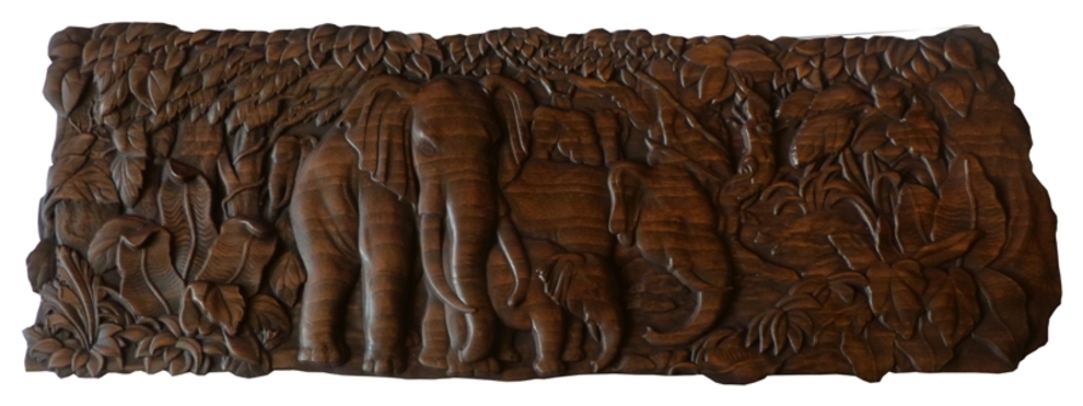

Szia! Hát gyorsíthatnál rajta bőven, ha van elég főorsó fordulatod. A képen egy hasonló méretü faragás van, ez kb 2,5-3 óra volt, és ez sem gyors.Egyszer csináltam egy 650x240mm méretű képet az 9ó volt.
4umhue7vh
Ez volt az, reggel melóba indulás előtt elindítottam a gépet , pont akkor lett kész amikor hazaértem. 10mm fogásmélység 6-os szárú 0,2mm 30 fok gravírtűvel, a többire nem enlékszem.

Szia
Wáó nagyon szépek!
Annyi tippet tudsz még adni, hogy arányaiba mekkora főorsó fordulathoz mekkora előtolást választottál?
Nem vettem maxra a fordulatot, lesz még ott tartalék :)
