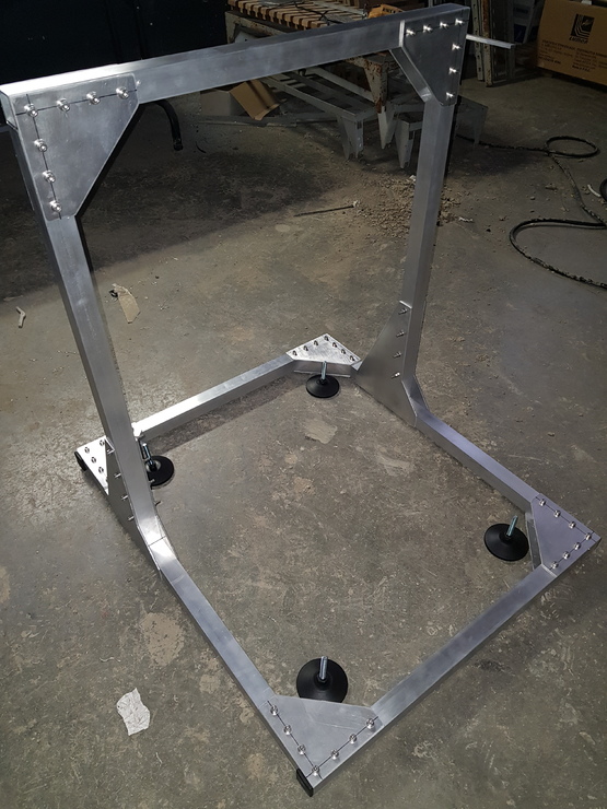

Épül a gépem ::: MCMLXXXII
Indította gaben, 2025 február 26, 08:03
Az eleje mindig könnyű..... ;)
Nyomtat elsőnek egy kiegyenlítő sort?
sastas
Szemre/hobbi mérőeszközzel. A maradékot pedig szoftveres korrekcióval.
Egyébként inkább tizedes a mérték, a század az az elméleti pozicionálási pontosság
Hova gondolod a derékszöget?
xhadp99yn
sziasztok
 még nincs kész de ez csak váz szerkezet, több helyen kell majd derékszöget állítanom de ott még nem tartok
svager
Gondolom az asztalnak merőlegesnek kell lennie a hídra.
Vagy nem?[#nemtudom]
xt79ipd3
Hello!
Előrebocsájtom, nem értek hozzá, de...
Ez a váz már arányaiban sem tetszik. Az alap szerintem kis területű a magas felépítményhez képest. Túl magasan lesz a súlypont, ami remegést vagy billenést okoz. Talán nem ártana megvizsgálni ezt az eshetőséget és még az elején módosítani a tervet. Később már sokkal fájóbb átépíteni egy kész gépet, ha ne adj'Isten igazam lenne.
xhadp99yn
Szia
szélesség: 60cm
hossz:71cm
magasság:71cm
írtam még nincs kész
Ha látnád a "gyári" nevenincs gépeket. Nemrég találkoztam 3db-al nemhogy derékszög, de párhuzam a "lineárok" közt sincs meg. Azokhoz képest ez tuti.
xhadp99yn
Talán lesz belőle valami [#taps]
Áááá. . . Itt valami csalafintaságot orrontok. [#vigyor2]
A hídlábak és az alapkeret csatlakozásánál nincs is csavar?
xhadp99yn
MÉG nincs,de lesz majd a derékszöggel együtt 4, 5 db biztos
nem akartam össze vissza furkálni majd ha megjönnek a tengelyek meg a csapágyak
Majd, lesz!:)
Úgy néz ki -már most az elején-...
Lesz végre egy 3D nyomtatói,(is) ahol a beépített csavarok darabszáma a finisben minimum egy háromjegyű számmá fog kerekedni.:)
Pedig nem is láthatta Péter marógépét hajdan, ami sok csavarból meg pár egyéb alkatrészből állt.[#vigyor2]
Csak még nehogy egy másik példa nyomán négyzetrácsban telefurkálja, hogy legyen egy olyan 3D nyomtató is.[#bohoc]
