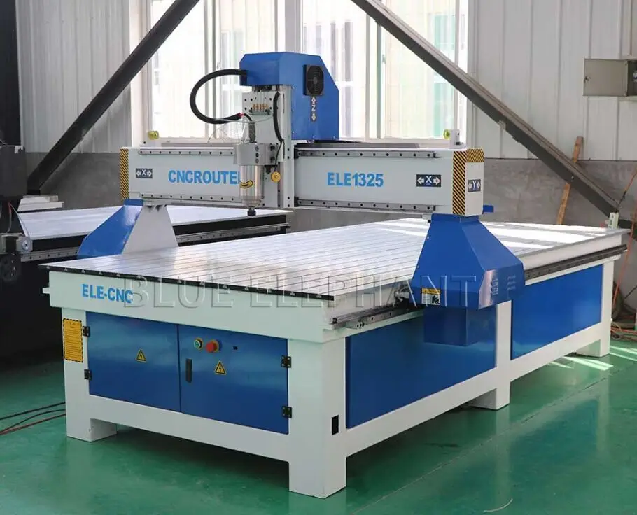

Egy nagyobb gép, de a mechanikai elemek méretarányait nézd meg, ha a tied kisebb is, meg nem kkell annyira masszívnak lennie is, de itt látható kb. mire is kellene hasonlítani nagyjából, hogy aztán az eredmány jó legyen a megmunkáláskor is.
Ezt mikor mi kezdtük általában szintén nem tudtuk, kivéve egy két gépész és egyéb mérnök fórumtársat leszámítva.
De ő cirókát épít, ez meg maróka. [#vigyor2]
