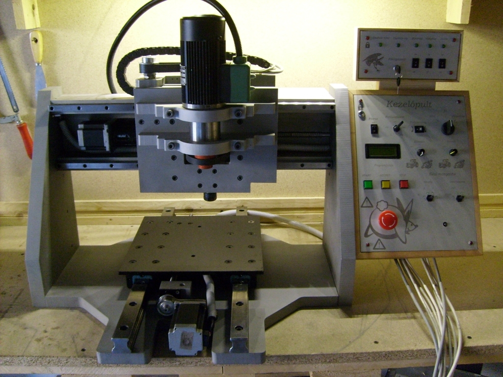

Szevasztok !
Szeretném megkérdezni, a Front Designer programmal tervezett előlapot, hogyan tudom a MACH 3-al elkészíttetni ? (G kód)
Köszönöm.
Pali79
Nem próbáltam, úgyhogy eméletként kezeld! Exportálod a rajzot DXF-be. A DXF elvileg importálható Mach3-ba közvetlenül, ez benne van a kézikönyvben
Vagy a Mach3 mellé járó LazyCAM-mal is importálható a DXF.
A Front Designer HPGL formátumú adatbázisát alakítsad át G kóddá egy konverterrel.
Nekem erre saját postprocim van, illetve van olyan Robsy NC vezérlő programom is, amit közvetlenül HPGL-el lehet etetni, így a G kódra nincs is szükség. Így pl. Coreldraw-ban vagy Sprint layout nyáktervező programokban tervezett dolgok is egyből gyárthatóak kényelmesen, közvetlenül.
p3t7nebn6
A Front Designer  .FPL file-t ad.
IS.
Na de pl. van a lehetőségek közt Export menü is!
Pali79
Ez is egy lehetőség. Én azért nem szeretem, mert a HPGL-ből nagyon terjengős lesz a kód, nem használja a vektorokat.
Jó pár éve, én is használtam előlap tervezéshez, de a metodikára már nem emlékszem.:(
Fórumtársunknak készültek vele lézergravírozott előlapok a CNC gépéhez.
Ezt nem értem, a HPGL egy vektoros formátum. A tartalom is elég tömör, nem tudom mitől "terjengős" ez neked.
