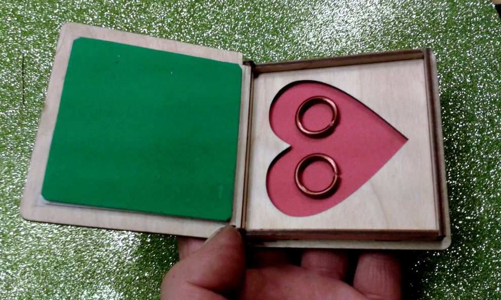

Hogy mit meg nem tesz az ember a kollégája "boldogságáért".[#nevetes1]
Utolsó verzió, NEM lesz több bizbasz![#eplus2]
Jó lett [#eljen] de én azon tűnődöm, mi a fotók háttere. Tudom, de mégse ugrik be....
